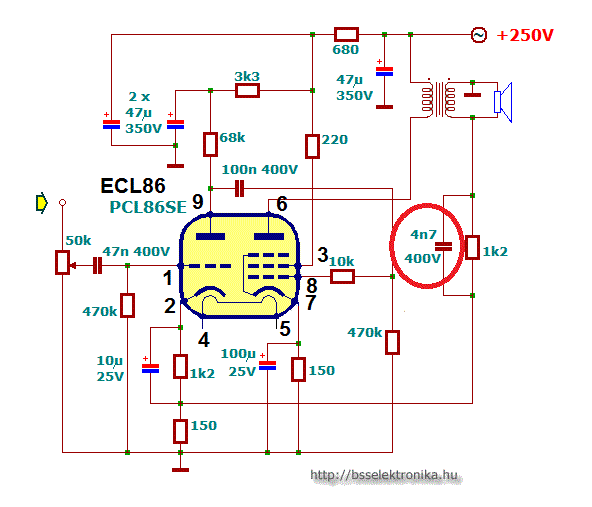

(#) (Felhasználó 20218) válasza Imi65 hozzászólására (») Ápr 10, 2012
Amúgy nagyon gyök2 vagyok a témához. Érdekelne, hogy a bekarikázott a 4,2nF-os kondenzátornak mi a funkciója. Csak mert ma a boltban pont nem volt, ezért 3,3nF-ost raktam helyette, de szerintem szépen szól így is. Van egyáltalán köze a hangzáshoz? Érdemes kicserélnem idővel, vagy maradhat?
(#) (Felhasználó 20218) válasza mark.budai hozzászólására (») Ápr 10, 2012
Szerencse, hogy annyira nem jó a fülem! Szerintem meg fogok elégedni egy jóféle cd deck-kel. Csak arra kell vigyáznom, hogy nehogy meghallgassak egy jobb technikát, mert utána már ordítani fog a különbség.
(#) bakos13gab válasza (Felhasználó 20218) hozzászólására (») Ápr 11, 2012
Azt gyanítom, hogy magasabb frekvenciákon javítja a visszacsatolás hatásosságát.
(#) vd1992 válasza (Felhasználó 20218) hozzászólására (») Ápr 11, 2012
Az a kondenzátor a gerjedést akadályozza meg azzal, hogy csökkenti az erősítést magasfrekvencián.
(#) (Felhasználó 20218) válasza vd1992 hozzászólására (») Ápr 11, 2012
Magyarul maradhat a 3,3nF!?
(#) joepapa válasza (Felhasználó 20218) hozzászólására (») Ápr 11, 2012
Szkópon nézd meg a négyszög felfutás utáni részt, ha kiveszed a kondit, ill he beteszed az 1nF ot a 3n3 at a 4,7 et, amikor még nem kerekíti le de nincs jelentős túllövés az a jó érték, az adott ellenálláshoz, az adott erősítőben, az adott terheléshez... De ha nélküle is jó a fülednek, akkor inkább kissebbet tennék be, mint nagyobbat, mert így lehet elvesztek a magasak.

(#) (Felhasználó 20218) válasza joepapa hozzászólására (») Ápr 11, 2012
Köszönöm! Sajnos nincs skópom, de ugysem tudnám használni. Viszont ha jól értem akkor minél nagyobb ez a kondenzátor annál inkább vágja a magas hangokat. Mivel az eredetinél kisebbet raktam be ezért bajt nem okoz, akkor lenne gond ha nagyobbat rakok. Jól értelmezem?
Ez nem ilyen egyszerű, a kondi a NVCS-t kompenzálja.
Ha túl nagy akkor túlompenzált, ami magasvesztést okoz, "lassítja az erősítőt".
Tegyél oda 2n2-őt vagy 3n3 at 4n el esetleg nincs elég magasad.
De ezt igazából csak szkóppal tudod beállítani, és szép négyszögjellel.
(#) pucuka válasza (Felhasználó 20218) hozzászólására (») Ápr 11, 2012
Ez egy frekvenciafüggő negatív visszacsatolás. (nem kompenzáció, inkább frekvencia határoló) A hangszórón megjelenő kimeneti jel kb. 1/10 ét visszacsatolja a bemenetre, amiből kivonódik. Ez kb. 28 kHz -es törésponti frekvenciával (-3 dB), és azután 20 dB / dekád eséssel növeli a visszacsatolást, csökkentve az erősítő erősítését. Ha kisebb kondenzátort teszel bele, ez a töréspont feljebb, ha nagyobbat lejjebb tolódik.
Nagyon jó fülednek kellene lennie hogy meghalld a 30 kHz feletti jelek hiányát vagy változását a kondicserével. (bár mindjárt jönnek a vájtfülűek, és le*) Itt már a kimenő se nagyon visz át.
(#) joepapa válasza pucuka hozzászólására (») Ápr 11, 2012
Így is lehet majdnem, csak nem eséssel hanem emelkedéssel, azaz nem csökken hanem nő a visszacsatolás.
De nem kellene megfeledkezni a fázisról sem, és a tg függvényről sem ami leírja, és az erősítő többi amplitúdó-fázis dolgárol sem amivel eggyütt sikerülhet a negatív visszacsatolást 180 fokkal elforgatva pozitívra változtatni ahol sikerül begerjeszteni az erősítőt.

(#) pucuka válasza joepapa hozzászólására (») Ápr 11, 2012
Negatív visszacsatolással nem erősítünk, hanem "gyengítünk". Az ilyen egytagos szűrőnek max 90 fokos fázistorzítása van, és ha az erősítő össz fázisfordítása nem haladja meg a 90 fokot nem is fog begerjedni. Ahol meg már az össz fázisfordítás meghaladja a 90 fokot, akkorra már olyan nagy a visszacsatolás, ami az erősítést csökkenti, hogy már nincs is ami begerjedjen. Az egytagos szűrőnek (PI) nincs túllövése. Túllövése a többtagos szűrőköröknek lehet.
Valóban elmehetünk a komplex számokig, de jobb lenne a Bode, és Nyquist diagrammokat, és a transzformátor helyettesítő képét ismerni, ha számolni akarnánk.
De a kérdés csak a visszacsatoló kondenzátor hatására vonatkozott.

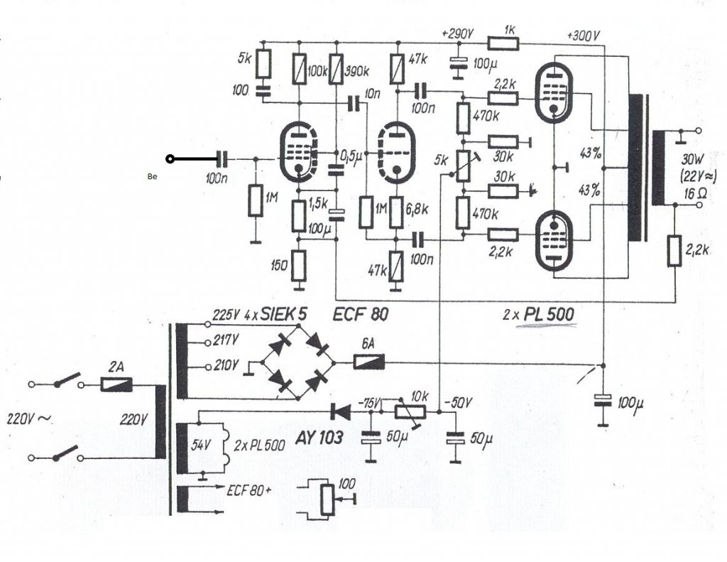

(#) vikipapa hozzászólása Ápr 11, 2012
Sziasztok. Egy PL504PP-t szándékozok csinálni, és éppen a nyáktervezésnél tartok. Egy olyan kérdésem lenne, hogy a ECF80-nál lévő 0,5µF és 100µF-os kondenzátorok hány voltosak? Előre is köszönöm a segítséget.
(#) bakos13gab válasza vikipapa hozzászólására (») Ápr 12, 2012
Az 500nF-osnak szerintem illik tudnia a tápfeszt (ugyanis segédrácsáram nélkül azt látja), a másik pár voltot lát csak, ami a katódellenálláson van (miliamperenként 1,5V megközelítően). 25-35V tuti elég.
(#) vikipapa válasza bakos13gab hozzászólására (») Ápr 12, 2012
Helló. Köszönöm! Még egy dolog lenne amiben nem vagyok biztos. A "100" feliratú kondi az 100pikós?
