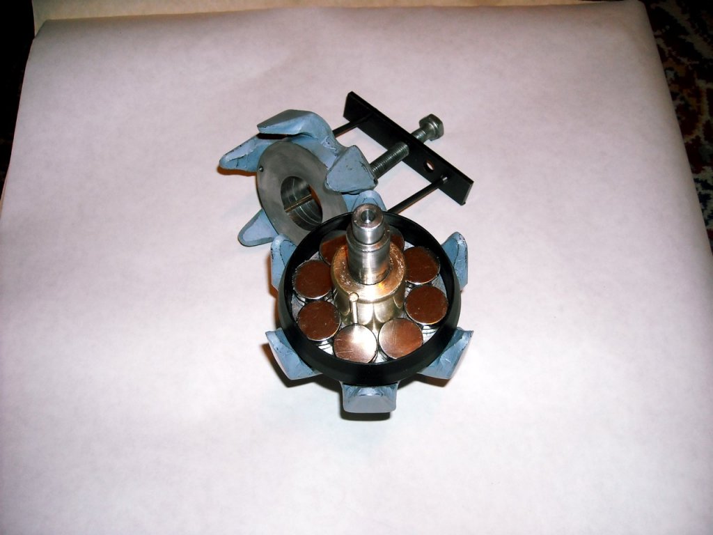

(#) laccika77 válasza sziriusz hozzászólására (») Ápr 11, 2012 /
Kicsit megcsúsztam a válasszal, elnézést! Az állórész: átmérője 89mm, 25mm széles, 36horony. A forgórész: 2x6köröm, külső átmérő 89mm, a belső átmérő65mm (a körmök tövénél) középen kicsit nagyobb. A rendelkezésre álló hossz (szélesség) 28mm. Az megoldható, hogy a körmök tövénél egy kicsit kiesztergálok belőle 1-2mm-t de akkor sem fér be az általad javasolt mágnes. Max 70mm-es középre, két oldalt 1-1 vasgyűrű kicsit kúpos külső átmérővel, hogy legyen megfelelő távolság a körmök belső palástja, és a mágnes között. Üdv!

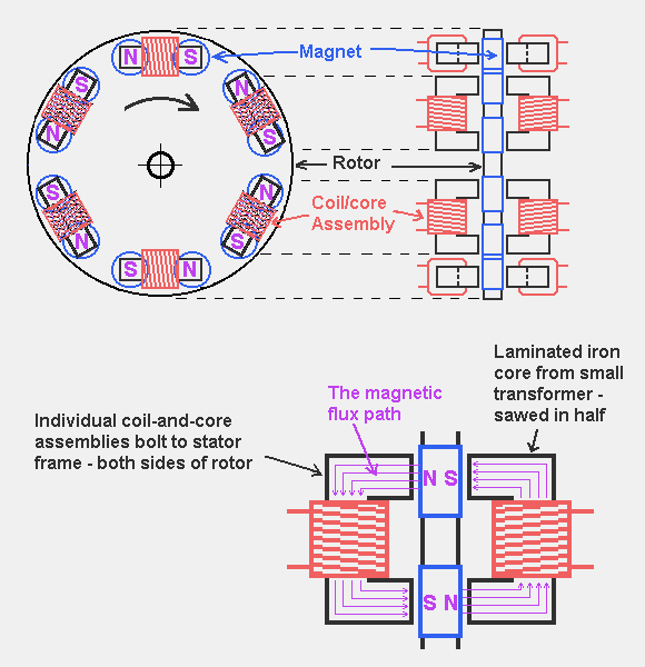

(#) btoti válasza coobs hozzászólására (») Ápr 12, 2012 /
A szembeálló, kétsoros mágnesűnél nagyobb erővonal sűrűség metszi a tekercseket, nyilván nagyobb feszültség indukciót keltve az egysoros légmagos kialakításhoz képest. Duplája nem lesz, de közel másfél szerese remélhető. Valamivel kisebb javulást jelent az egysoros mágnestárcsa külső vasmag gyűrűvel, de fele annyi mágnesárból.
Az én elképzelésem alig merem megemlíteni, süket fülekre talál. Az elkészítése pedig a mágnesárak miatt halasztódik, de lehet, hogy a mérőgenerátorom szükségessége miatt mégse úszom meg. (Egy mágnestárcsa két oldalán külső vasmag gyűrűs tekercsekkel. A dupla tekercs olcsóbb, mint a Ring generátornál szóba jöhető neodímium, vagy szamárium dupla mágnes.)
(#) hind válasza btoti hozzászólására (») Ápr 12, 2012 /
Erre gondolsz?
(#) btoti válasza hind hozzászólására (») Ápr 12, 2012 /
Ez a család az, csak én légmagos tekercsekkel, külső vasmag gyűrűvel csinálnám. A tekercsek síkja persze akkor párhuzamos a mágnes "tárcsa" síkjával és a tekercs oldal párok pólus párok előtt vannak.. Bár felvetődött bennem a trapéz-fogazott Hilti-szalag is (lakkozva) vasmagos tekercseléshez.
Láttam ennek már több emeletes változatát is. A linket most nem találom. Nagy előnyét a mágnesek mindkét pólusának kihasználásában látom.

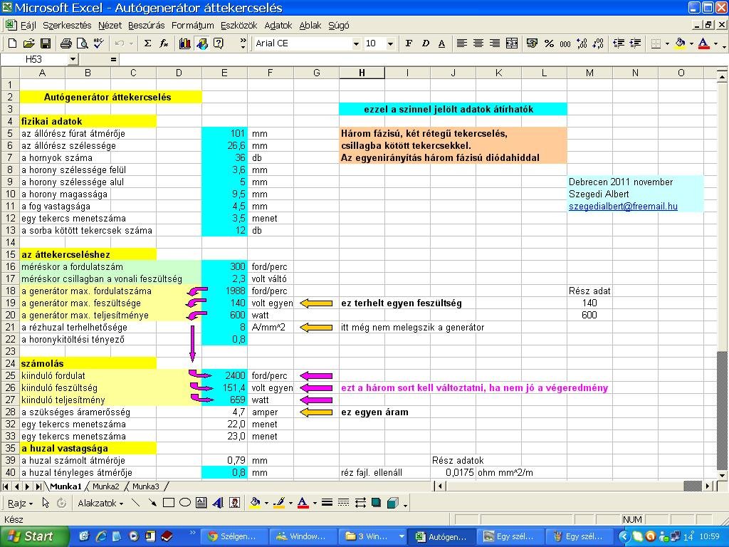

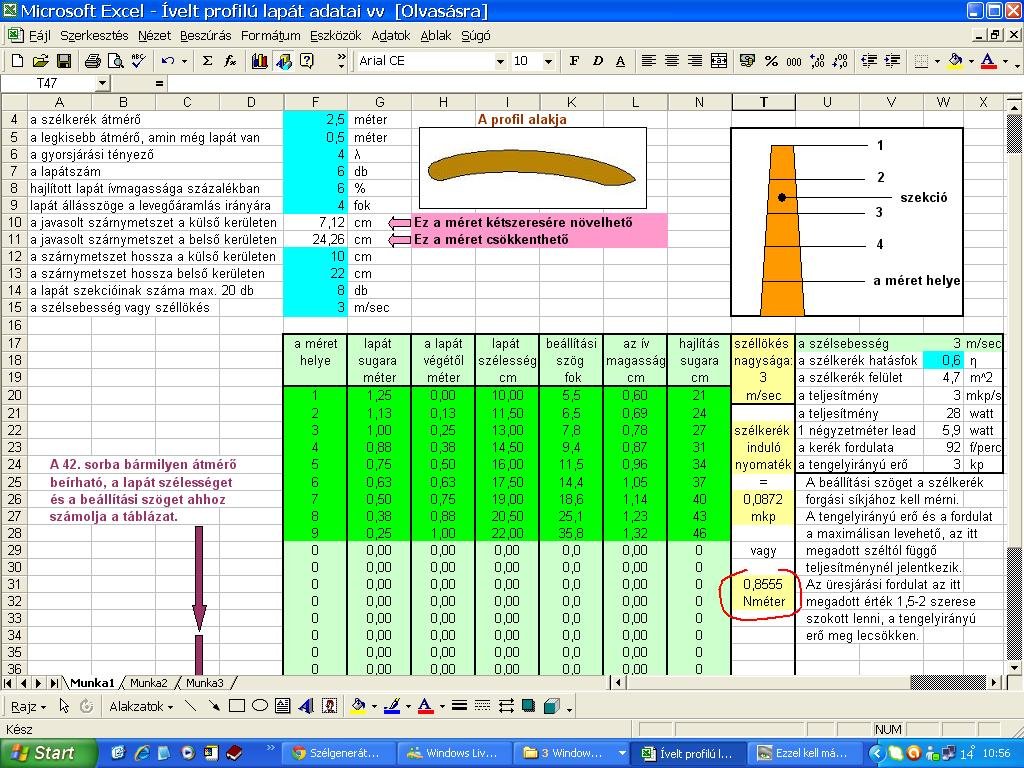

(#) sziriusz válasza laccika77 hozzászólására (») Ápr 12, 2012 / 1
Megigértem hogy segítek, és ezt meg is teszem. Nekem is hasonló problémám volt, melléklem az én megoldásom fényképét. Excel táblázattal számolhatók a méretek.
Mániám, hogy a szélkereket, generátort, fogyasztót együtt kell vizsgálni, mert pl. csak a generátorra koncentrálva nem biztos hogy jól működő szélgéphez jutunk. Egy, a szakma szabályai azerint elkészített szélkerék indulási nyomatéka számolható, az autógenerátoron a szétszedés előtt végzett 15 perces mérés pedig megmutatja, hogy az összeépítés mennyire megvalósítható.
Ha levélben megkeresel, küldöm a táblázatokat, meg ha kell, MSN-en vagy Skypen szóban is meg tudjuk beszélni.
A mellékletek rávilágítanak a problémára, és hogy ennek ismételt leírását miért tartom szükségesnek.
Egy megjegyzés ide kívánkozik: a mellékleteken látszó illesztési problémáról elég sokat beszéltem, de soha nem volt hozzászólás. A viharvédelemmel kapcsolatos gondolataimhoz már többen hozzászóltak, de itt meg sajnos nem eléggé sikerült a probléma megoldására koncentrálni.
