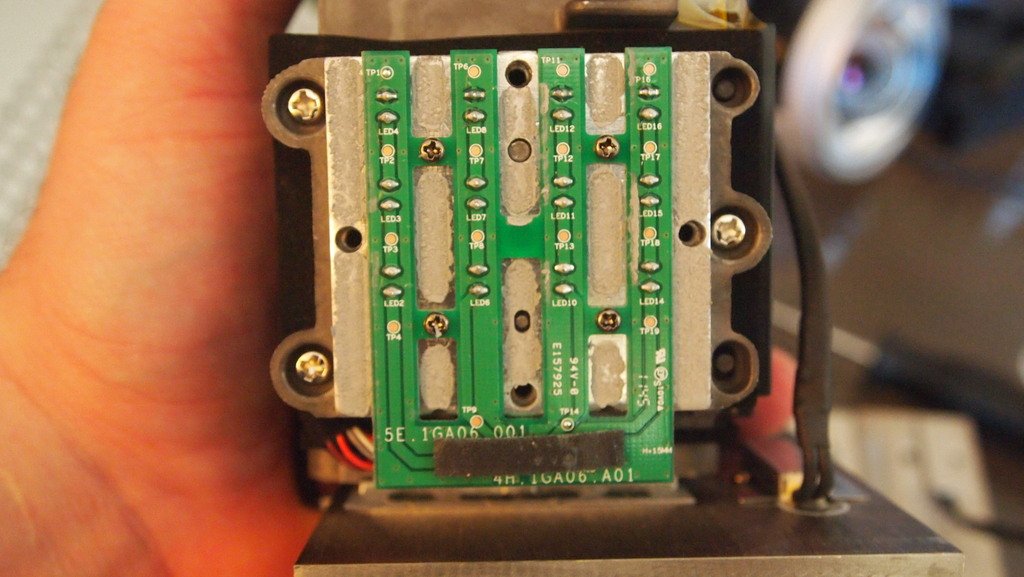

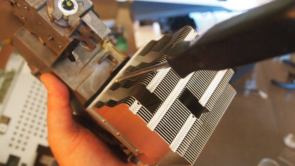

Nos,megtörtént annak a bizonyos BenQ projectornak a szétszedése!
Egyenlőre,még dolgozok a forditáson angolrólbár sok karaktertnem tartalmaz a beszámoló,képeket viszont annál inkább! Ime a szóban forgó proji:

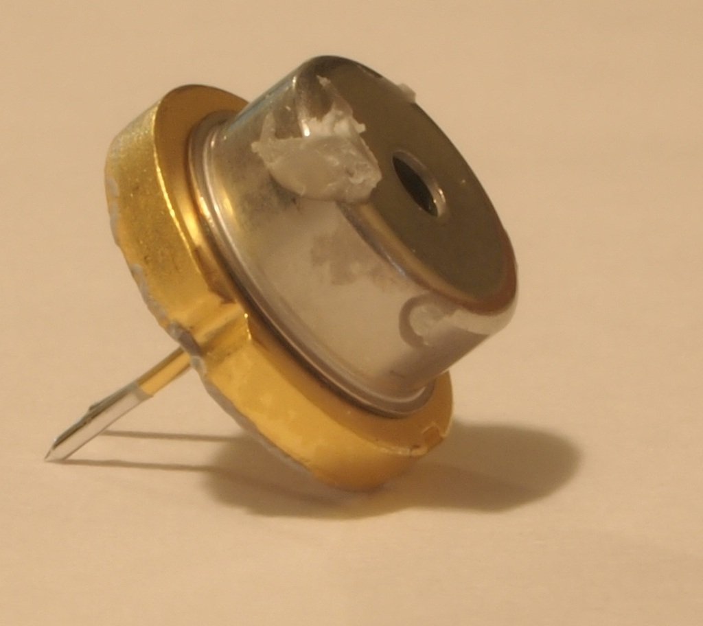

KEttő darab blokk van a projektorban,mindkettő 12-12 diódát tartalmaz!
Ezek a diódák 9mm-es(To-5) 445nm-es szörnyetegek! A srác tesztelte őket: 1,9A-on 2W-ot sugároz az egyszerű aixis/üveg/ lencsével....A g2-es speciális lencsével +20% saját tapasztalatai alapján. A szinek előállitása szintén a fluorszkáló tárcsával törtéik,de ahogy emlitettem és a képek is bizonyitják: nincs benne más fényforrás,csupán a 445nm-es lézerblokkok! Kázió,kázió....le vagy maradva A jelenlegi ára egy ilyen gépnek 1850$ körül van.

Egy külföldi fórumról való,a képekért engedélyt kértem. Leirtam azt is mennyiért lehet hozzájutni:1850$ Nincs benne semmi brutális szerintem,csupán egy új forrás a nagyteljesitményű kék diódákhoz. Mikor értesültek erről a projectorról,azzal a reménnyel vették meg,hogy talának benne 635nm-es diódákat,de nem igy volt.Helyette kaptak 24darab To-5 tokozású 2W-os kéket.Amit hamarosan feltöltenek a nemzetközi piacra.Nemsokára idehaza is beszerzik ezeket a gépeket és pofátlan magas áron fogják a benne rejlő diódákat kinálni,ahogy ezt már nem egy esetben is észrevételeztem.
