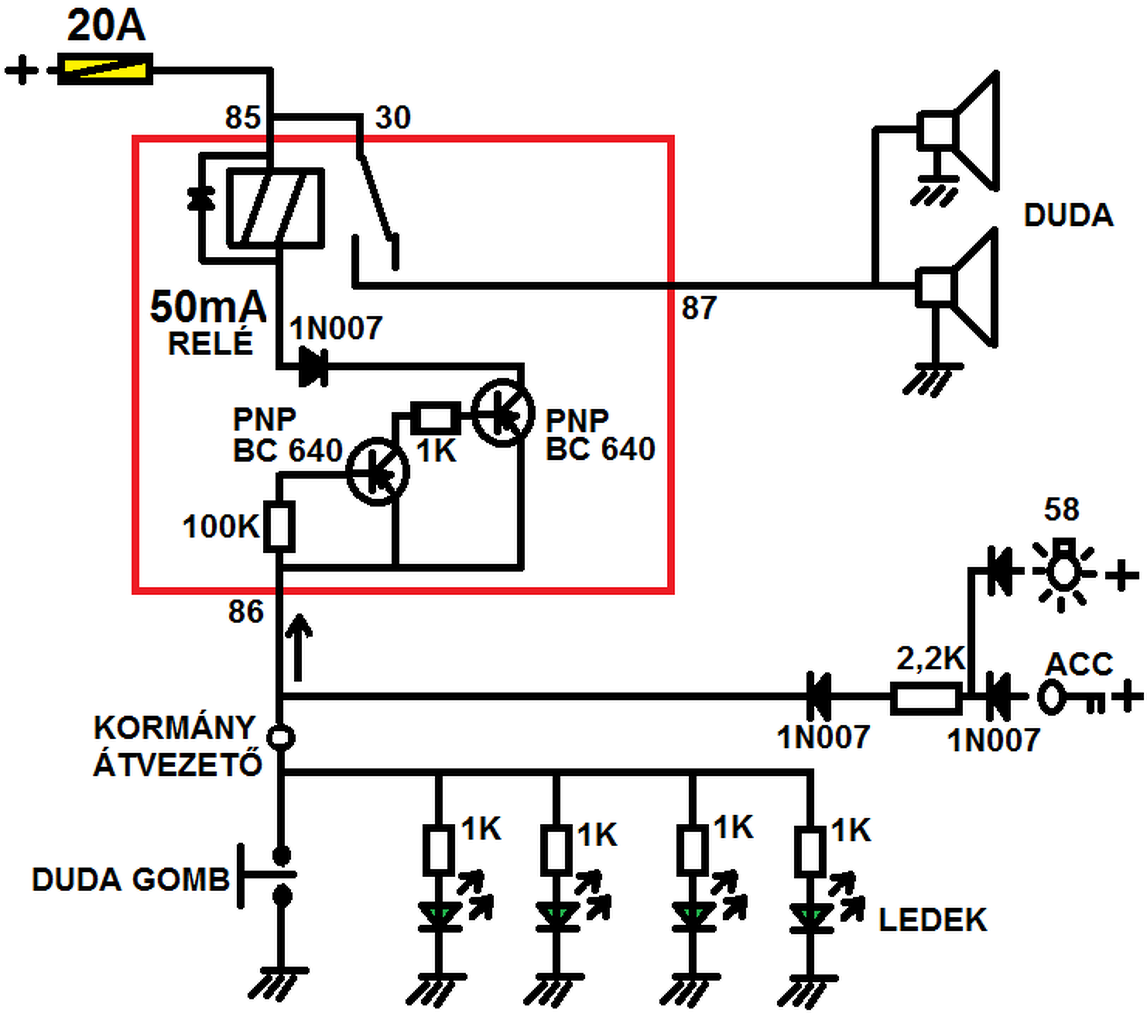

A következő a problémám: A kapcsolási rajzon szereplő pirossal bekeretezett darlington relés kapcsolás visszaengedi a 100K ellenálláson keresztül a tekercs + ot, így a ledek halványan világítanak. A relé tekercse állandó +on van, ez a biztosítéktábla kiosztása, átkötni nem szeretném. Ez egy multikormány kapcsolási rajza, amin a gombok megvilágítása és a dudagomb egy vezetéken van a kormány átvezetőben. Amikor a dudagombot megnyomjuk, a ledek kialszanak gyújtáson vagy helyzetjelzőn - ez természetes. Gyújtáskapcsoló ACC állásban vagy helyzetjelzőn kellene a zöld msd ledeknek megvilágítani a kezelőgombokat az ellenállásokkal beállított fényerősségen. Kihúzott slusszkulcsnál, lekapcsolt helyzetjelzőn ki kellene a ledeknek aludni, holott halványan világítanak folyamatosan. Van valakinek ötlete a kapcsolási rajz módosításán, hogy alapállapotban ne engedje vissza a relé tekercsáramát a ledekre? Köszönöm az ötleteket.
