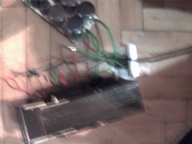

Telóval csináltam a képeket az a piros villanydrót volt, csak kipróbálás céljából volt rajta most zománcozott rézdróttal tekertem meg így tőbb hely is maradt
Találtam egy képletet szerintetek jó-e? A=1,2*sqrt(P) Ahol: A- Vasmagkereszmetszet P - Leadott teljesítmény Evel a képlettel nem lehet kiszámolni a teljesítményt ? És kéne egy képlet nekem amivel meghatározom hogy bizonyos áramerősség leadáshoz mekkora huzalátmérő szügséges. Jelenleg 2x29VAC t ad le és nekem szügségem lenne 5A re olyan 1,5A t mértem most.
A középső oszlop szélessége 5 cm A vasmagkereszmetszet szóval 25 cm^2
Erősítőbe szánom azért van sok pufferkondi a képen öszesen lesz 15A es táp csak ez a trafó szerintem enyit nemtudna leadni 2x29Vac feszultseggel ezért még iktatok be trafót.
Na végre a minimális teljesítmény ami biztosan kivehető a 25cm^2 nek a négyzete, tehát 625 erősítő céljára. Lehet többet is kivenni de ezt én kizárnám. 1 mm^2= 2.5 A, lehet több is de ezt is kizárnám. A kizárások oka a mély nyomó rész okozta terhelés. Tehát 2*30V 2*10A a szekunderen kivehető teljesítmény, Az egyen irányító áram bírása min 1.5 de a 2 szerese az ok rövid idejű túllépéseket a transzformátor elvisel minden szempontból de az egyen irányító nem.

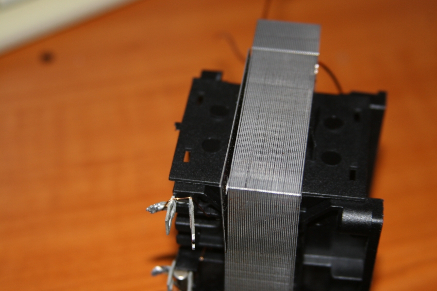

Van egy trafóm, ami menetzárlatos (akkutöltő trafója). A szekunder rész menetzárlatos, primer jó. Szétbontani nem akartam/tudtam a vasmagot, így letekertem róla a szek. részt, nem sok, 70-80 menet. A sorok között semmiféle prespán nem volt. Házilag szeretném újra tekerni, lehet kapni zománchuzalt, kb. 10 métert valahol? HA papírok nélkül rakom össze, nem fog zörögni? LE kell mással ragasztani? Mivel a primer jó, ezért állnék neki, ellenkező esetben kidobnám a francba. Még középiskolás koromban csináltam utoljára trafót, na az nem most volt
Üdv mindenkinek.
70 menetet nehéz lesz rátekerni szerintem. Külsejére kellene 2 réteg prespán mindenképpen a vas és a tekercs közé. Kistarcsa, Villért. Itt kapsz jó huzalt és megfelelő lakkot. Milyen magja van? EI? Tegyél fel egy képet az aktuális állapotról.
Helló! Miért nem tudtad szétszedni?(szét kéne) A befűzögetés zománc hibával, macskásodással (törő-hurok), menet-keresztezéssel stb. jár, ennyi menetnél szinte biztos! Kis feszültségnél nem mindig rakunk sorszigetelést. Kis mennyiségű huzalt tudsz bármely tekercselőtől kérni, pár forint (esetleg). Nem tudom ilyen kis adagot kimérnek-e a VILLÉRTnél (Kerepestarcsa, Raktár u.) Szedd szét, csinálj egy magot fából bele, két oldalra (fa, bakelit)lap, hozzárögzít (különben szétfeszül), és kézzel szépen felteker. Ha kész lakk, és nem zörög. (de összekötheted spárgával, vagy selyem/vászon szalaggal is, amit tekerés előtt befűzöl)

Nekem 2x29Vac kell mivel az erősítőnek +-36VDC kell max +-44Vdct visel el és azt tapaszalatbol már tudom hogy az egyenirányitott feszultseg terhelessel lejjeb esik. Szóval Terheletlen állapotban max olyan +-41Vdct kap Azt nem értem hogy lehet kifejezni azt az 1mm^2= 2,5A-t huzalátmérőben? És nincs egy általános képlet minden EI vasmagra?

Mélynyomó erősítőnek egy másik trafó lesz. Az erősítőnek 3 csatornája van mindegyik külön-külön 5A-t igényel. Sajna a trafó nem fér bele az erősítő dobozába ezért kitaláltam hogy rakok egy pc táp dugót az erősítőre a trafós dobozba pedig egy fali aljzatot szerelek és PC táp kábellel öszekötöm. Állítólag elbír 15A-t
Ha jól számóltam akkor 10A hez 2,26mm átmérőjű drót szükséges. Én 2 mm es dróttal fogok tekercselni.
Nagyobb lesz az áramsűrűség, de ez a mérték még belefér. Esetleg két-három vékonyabb huzal összefogásával is célt lehet érni, amikkel könnyebb bánni mint egy vastag huzallal.

Két kép. Gondoltam elviszem egy tekercselőhöz, de többe kerülne a leves, mint a hús
Ezt valóban nem egyszerű házilag sérülés nélkül szétszedni, pedig nincs is lakkozva. Ellenben kényelmesen be lehet fűzögetni azt a néhány menetet, nem sérül és még prespán se kell, mert műanyag védi a vastól. A végén a lakkozás nem árt.
Így egy kicsit más, de az olvadt (ha jól látom) sarkokat le kell simítani, és burkolni. Oszt' türelmesen fűzögetni.
