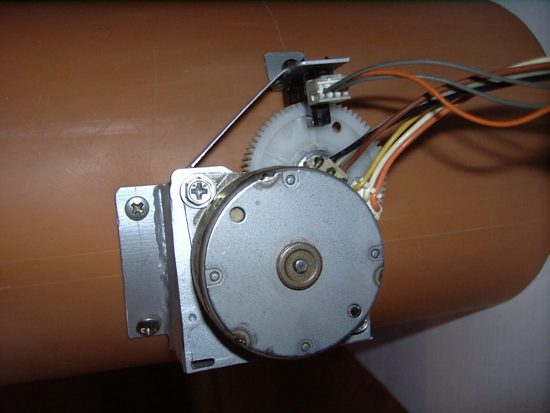

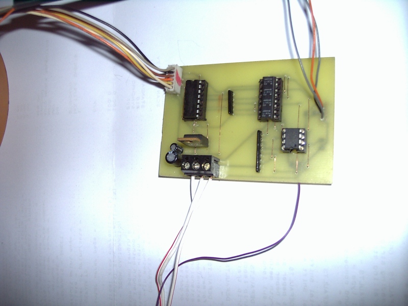

(#) zsoltee0001 hozzászólása Ápr 18, 2012 /
Kész a szívóoldali (iker) pillangóm.
Bontott léptetőmotorral és referenciapont jeladó résoptoval.
Az áramkört majd a központi vezérlő fogja irányítani egy 5v low/high val
video
(#) zolika60 válasza zsoltee0001 hozzászólására (») Ápr 18, 2012 /
Ez a megoldás is jó. Legalább határozott a végállása is. Most néztem a videót. nem lesz ez kicsit hangos?
(#) zsoltee0001 válasza zolika60 hozzászólására (») Ápr 18, 2012 /
Köszi, a záródáson kell még finomítani, hogy ne csapódjon.
Ha megnézed a panelt, sajnos nem egy léptetőmotor meghajtó IC, csak féllépéseket tudok, azt is csak programból, a végén zárás előtt belassít 100 ms lépésenkénti időzítésre, ennek meg hangja van.
Szóval finomítani kell.
(#) zsoltee0001 válasza zsoltee0001 hozzászólására (») Ápr 18, 2012 /
Csak egy kis grafitos zsír kellett a fogaskerékre, egyből doxa óra lett
Na ez már egész más.
(#) nagy hoho válasza zsoltee0001 hozzászólására (») Ápr 18, 2012 /
Nekem tetszik, teljesen jó lett.Én maradok a fényszóró motornál lassabb működésű jobban pozicionálható. Ráadásul
rájöttem - na ez tartott soká -, hogy az elektronikában rejlő lehetőségeket kiaknázva csak egy optókapu kell, ahogy neked van. Próba panelen már működik a vezérlés csak közben a módosítás miatt szét szedtem a pillangó nyákot így most csak ledek jelzik a működést.

(#) zsoltee0001 válasza nagy hoho hozzászólására (») Ápr 19, 2012 /
Egy léptetőmotornál semmi nem pozícionálható jobban, ráadásul a program úgy van megírva, hogy az utolsó 6 lépést lassítva teszi meg, egyébként igaz, nincs jelentősége a sebességnek.
A referenciapont jeladós dologhoz annyi, hogy eepromba el kell tároltatni az aktuális helyzetet, mert ha pl csukva van és elmegy az áram, majd visszajön gond lehet.
Neked mi vezérli a motort? Nálam egy 12F683.

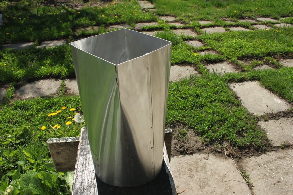

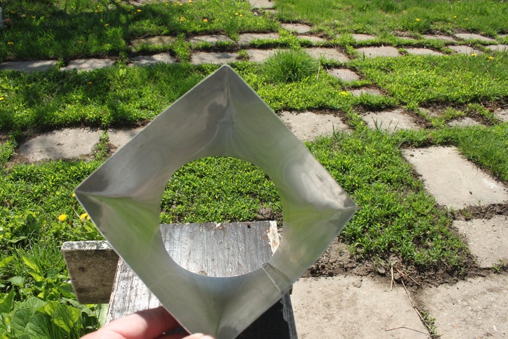

(#) nagy hoho hozzászólása Ápr 22, 2012 /
Az előző oldalon már említettem, hogy a gyűjtő kiömlőjét átalakítom, mert az a cél, hogy a meleg levegő minnél gyorsabban és lehetőleg akadály,mentessen hagyja el a kollektort. Ezért a gyűjtő végén egy 150x150 mm nyílást vágok és egy négyszög keresztmetszetű csövön távozik a levegő. Felette a dobozban egy íves terelő lemez is segíti a levegőt kiáramolni.A képen még a gyűjtő nincs kivágva.

(#) thomas3 válasza nagy hoho hozzászólására (») Ápr 24, 2012 /
Jó lett nagyon! Szép munka!
(#) nagy hoho válasza thomas3 hozzászólására (») Ápr 24, 2012 /
Köszönöm! Igyekszem. Őszig remélem elkészül. Voltam bádogosnál aki szerintem egy jó szakember, azt mondta a csövet megcsinálja de nem tudja négyszögesíteni. Én megoldottam.
