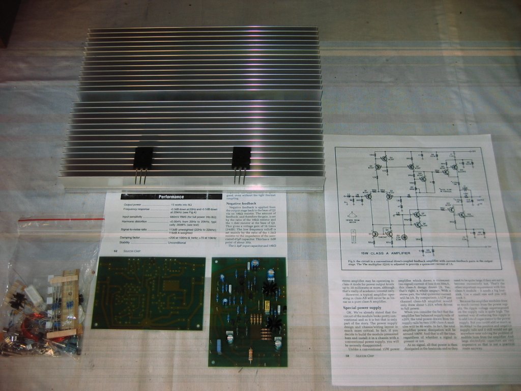

Régebben már felvetettem egy kérdést, hogy elég lenne-e mono csatornához CPU hűtőböl 1 réz és egy alu aktív hűtéssel
Hát most elkészült a dual mono kivitel már 3napja megy folyamatos üzembe, mostmár éppen langyos az aluminium doboza, nagyon elégedett vagyok vele
Töltök fel pár fotót hogy lássátok milyen lett
Hangfalak közül az Arcus AS-3 amit használok alatta egy Régi vidi van, mint állvány
Mondjuk kicsit kevés a mélye de ez a hangfal hibálya is
Roppant kellemes érzés ilyen kinyitott hangtérben ülni
Nekem kicsit sokban kerül, mert van pár válogatott minőségi alkatrész benne, de sokkal olcsóbban is megépíthető
Szerintem ti is próbáljátok ki
Köszönöm a segítséget és az észrevételeket
