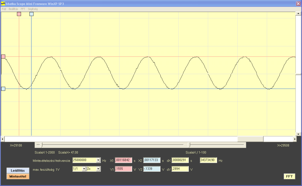

(#) bbatka válasza bbatka hozzászólására (») Ápr 20, 2012 /
Készítettem néhány 12,5MHz-es mintavételt. Itt a tüskék még néhány mintavételnél jelen vannak. A zaj is nagyon megnőt. Még nem tudom hogy digitális vagy analóg tápellátásból származó. Nem hiszem hogy a TLC5510 mintavételezési zaja lenne ilyen nagy.

(#) bbatka válasza bbatka hozzászólására (») Ápr 21, 2012 /
Javítgattam kicsit az áramkörön. Tele pakoltam az áramkört 100nF-os kerámia hidegítő kondikkal. R7 cseréje 10Ohm-ra. D1 - D3 diódák kiforrasztása. Nem hozott jelentős eredményt a zajban. Aztán végül a C1 kiforrasztása javított egy kicsit.
(#) jano36 válasza bbatka hozzászólására (») Ápr 21, 2012 /
A #1200656 számú bejegyzésedben a szinusz_túlvez.png ?n látható a negativ jelben a germánium dióda által bevitt zavar.
Az utolsó két képen (19KHz_12,5MHz.png, 190KHz_12,5MHz.png) viszont nem jelentkeznek a nagyjelű tüskék.
Ha az AD-t a Schematic Prints1 szerint a P1 csatlakozón keresztül vezéreled, akkor ne csodálkozz a zajon, az AD analóg bemenete kényes az illesztésre.
Ha lehetőséged van tegyél fel fotót az AD modulról. Ezen kívül, ha lehet az utolsó két mérés dat fájlját is.

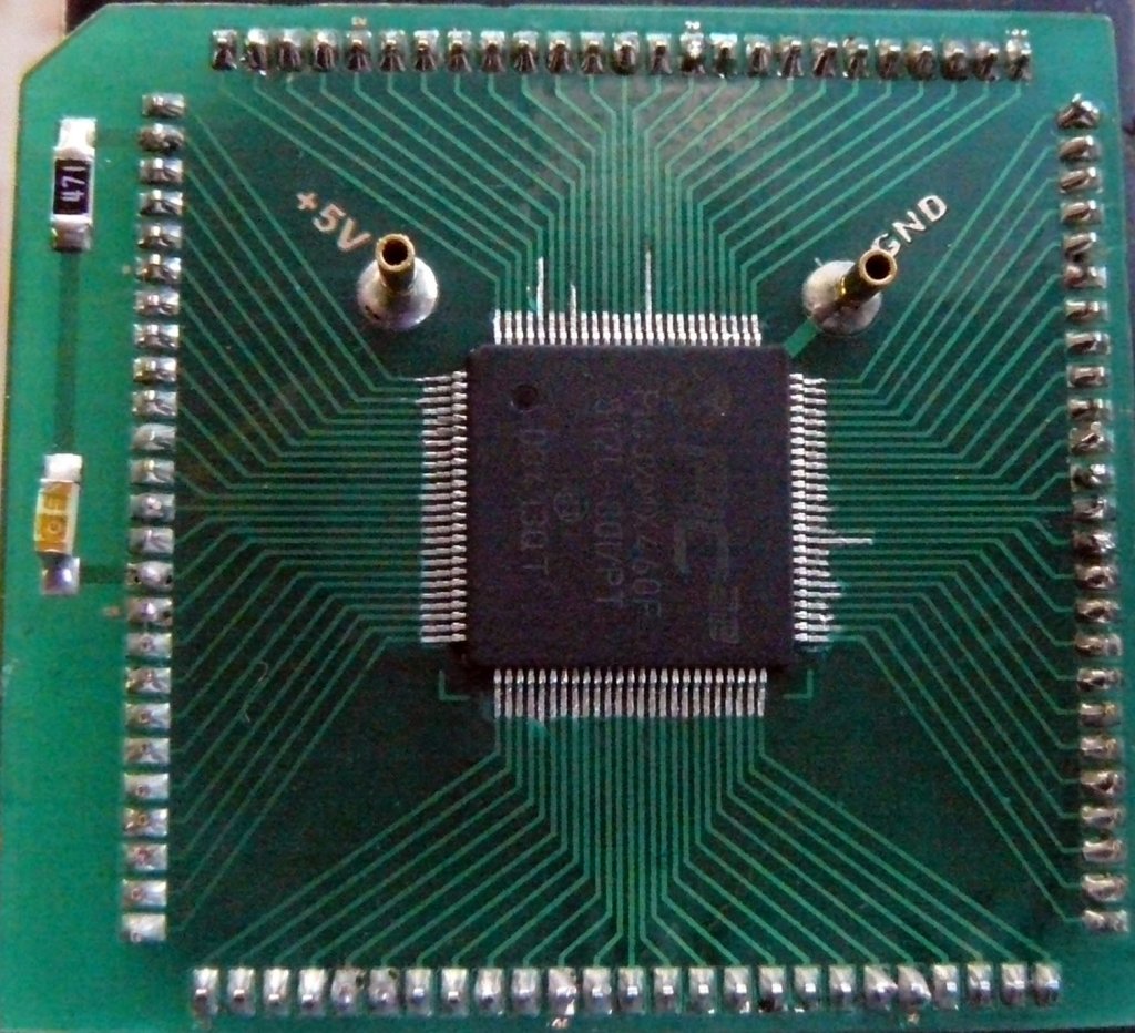

Egyébként mellékelem az új technológiával (nálam új) készült PIC32 modul nem túl jó minőségű fotóját. Jelenleg a 208lábú FPGA modul készítése van folyamatban. Az IC felöli oldal kimaratva az alkalmazott technológiának köszönhetően a JTAG csatlakozónál a kivezetéseket feliratoztam (TMS TDI stb.) 0,5 mm-es ARIAL betűkkel és a maratás után hibátlan éles kontúrral megmaradtak. Ha teljesen kész lesz, felteszem.
(#) bbatka válasza jano36 hozzászólására (») Ápr 21, 2012 /
Szép lett a PIC32 modulod.
"A #1200656 számú bejegyzésedben a szinusz_túlvez.png ?n látható a negativ jelben a germánium dióda által bevitt zavar. Az utolsó két képen (19KHz_12,5MHz.png, 190KHz_12,5MHz.png) viszont nem jelentkeznek a nagyjelű tüskék. "
Pedig az utóbbi mérésnél is bent voltak a diódák.
Minél nagyobb a mintavételezési sebesség annál nagyobb az A/D bemenetén az analóg jelen lévő zaj. Valamennyit számít az illesztettség is, de a fő okot én abban látom hogy a digitális tápágból az analógba jut a zavarjel.
(#) bbatka válasza bbatka hozzászólására (») Ápr 22, 2012 /

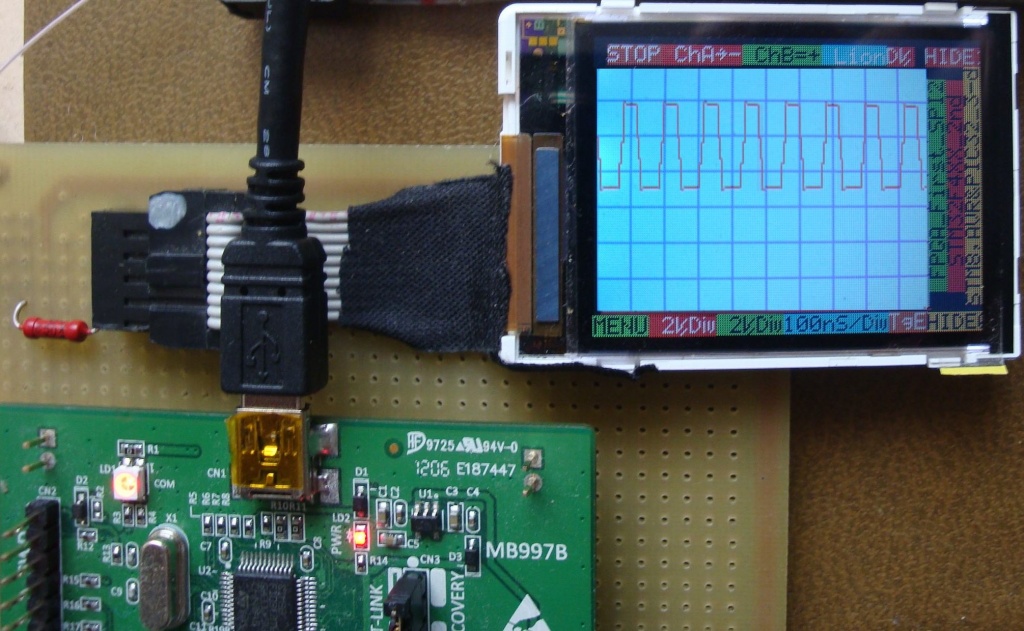

(#) tutijo hozzászólása Szept 20, 2012 /
Üdv, mindenkinek !
A fórum témájához kapcsolódó általam készített áramkört ajánlok figyelmetekbe.
Nem vagyok nagyon aktív fórumozó, de elég sok időt fordítottam erre a cuccra és hogy ne legyen hasztalan az így elkészült áramkör gondoltam közzé teszem hátha valakit érdekel.
a http://users.ininet.hu/tutijo oldalról letölthető a teljes dokumentáció ami szabadon felhasználható.
Ez egy mono LCD kontroller amiben van egy egyszerű 1 csatornás 100MS/s -os DSO is.
Tudom mostanában nagy divat a szép, színes, szagos TFT-s kijelzős cuccok készítése, de egy szkóphoz egy mono LCD is bőven megfelel.
Ahogy a fórumot olvasgattam nagyon sok embernek nemcsak a digitális, hanem a szkóp analóg áramköre is komoly gondot jelent.
Ezért egy kipróbált és működőképes analóg bemeneti fokozat rajza is megtalálható a leírásban.
Én csak az FPGA lehetőségeinek próbálgatása miatt fogtam hozzá és idővel ez lett belőle.
Mivel a kezdetekben konkrét elképzelés nem volt a felhasználását illetően ezért kicsit szedett-vedettnek tűnhet, de azt hiszem azért kihámozható belőle a lényeg.
Most volt egy kis időm és készítettem hozzá egy PDF-et amiben próbáltam minden infót leírni ahhoz, hogy bárki használni tudja.
A használatához van egy elég szájbarágós primitív BASCOM kód is amiből szerintem érthető a panel programozása. Sokkal gyorsabbra és tömörebbre is meg lehet csinálni, de pont azért lett ilyen, hogy érthetőbb legyen.
Aki C-ben vagy PASCAL-ban akar vele dolgozni, az is könnyen boldogul vele.
Ha valami kérdés merülne fel az áramkörrel kapcsolatban, akkor azt igyekszem mihamarabb megválaszolni, de rettentő kevés időm van így ne várjatok azonnali választ!

(#) tutijo válasza sirály12 hozzászólására (») Szept 20, 2012 /
Nem igazán szkópnak készült, de mivel az FPGA-ban volt még egy kis hely ezért még ez is belefért.
De ha már valaki oszcilloszkópot csinál belőle, akkor annak nagy segítség az LCD kontroller része is.
