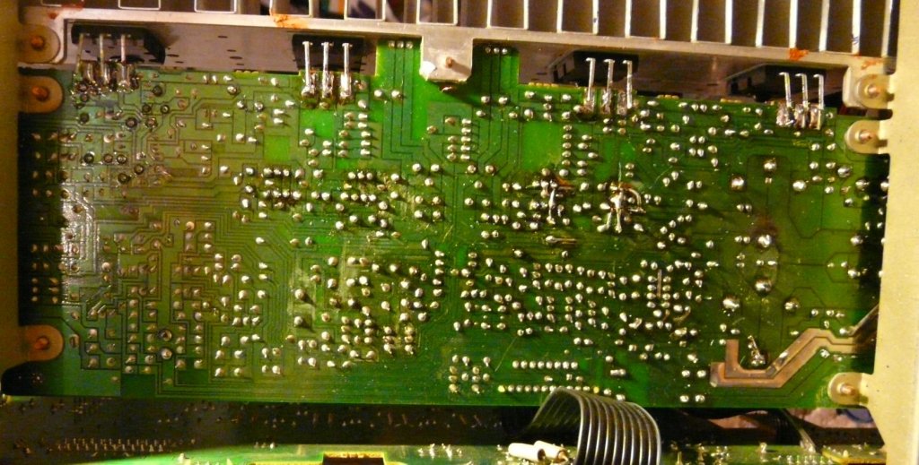

Van egy Yamaha AX 500-as erősítőm. Hibásan került hozzám, gondoltam megjavítom. Minden Fet ki van cserélve, az összes 100 mikró feletti kondit is cseréltem valamint a mérések során rossznak ítélt tranzisztoroat is. Az egyik oldala működik is, a másik ha már a balanszot áttekerem, tehát terhelés kapna, akkor leold a benne lévő védelmi relé, pedig itt is most már minden jó. Ami nekem nagyon fontos lenne, ha van valakinek ilyen erősítője, akkor kérnék egy fényképet az erősítő nagy nyák aljáról, mert az előző gazdája nem tudom hova vitte, de az az oldal amelyik nem akar működni ott a pákával elég barbár módjára fel van szedve rajta a réz vezetés és a forffülek is. Megpróbáltam kisakkozni, most már nem füstöl és működik is, de ez az oldal hibája miatt nem lehet stereoban hajtani az erősítőt. Remélem jól fogalmaztam, és érthetően. Azért nyitottam külön topicot, mert a legtöbb hasonló elég halottnak tűnt. Előre is köszi a segítséget mindenkinek. Mellékelem az erősítő kapcs rajzt is, hátha valaki tud segíteni fénykép nélkül is.

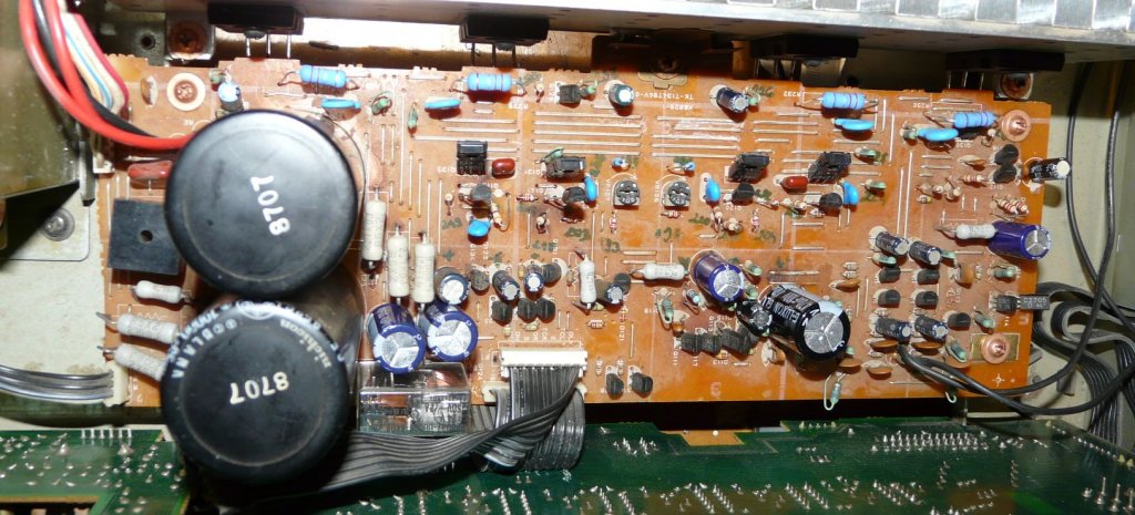

Tegyél fel képet az erősítő belsejéről. Aluról is. Hogy lássuk mit alkottál vele. Ahogy olvasom a hozzászólásaid, nem nagyon vágod az elektronikát. Kár lenne ezért a jóhangú erősítőért.
Szerintem is, mert előtte volt nálam és 20Hz környékére is képes lemenni. Többek között ezért is szeretném felébreszteni egy barbár munka után.
Lefényképezem nemsokára és rakok fel képet.

Úgy mértem meg mindent ahogy mondtad, csak nem szedtem ki a végtranyókat. A Graetz Híd Gnd-jéhez képest mértem mindent. A rosszabbik oldalon Q127 lábán Bázis: 88,5V, Emitteren: 91,2 (kiforrasztva ugyanezeket mértem), Q125 lábán a Bázis: 27,7V, Emitteren: 28,6 (kiforrasztva B: 87V, E: 91V) A már jobbik oldalon, ami szólt is szépen, Q128 lábain a Bázis: 59,4V, Emitter: 60V (kiforrasztva is ugyanennyi), Q126 lábain ugyanezeket mértem, mint a Q128 lábain, és ott is kiforrasztva is ugyanannyi. Kicseréltem egy 2W-os ellenállást a Q127 lábai környékén, mert szakadtnak tűnt, azóta avédelmi relé be se húz, el se indul az erősítő ![]() Mellékelem a képeket! Idézet: „A Graetz Híd Gnd-jéhez képest mértem mindent.” Ez mit akar jelenteni?? Amiket írtál feszültségeket nagy tévedés az egéssz! Messze nem lehet a jó oldalon a végtranyók bázisán 59,4V. Mi az hogy egy ellenállás szakadtnak tünt? Vagy szakadt vagy nem ennyire egyszerű. Szerintem egyáltalán nem jól méred a feszültségeket, a tranyók diódák ellenállások kimérése is gondot okoz úgy látom. Így nehéz lessz megjavítanod az erősítőt, hiába próbállunk segíteni ha te egésszen mást csinálsz.
Szerintem a negatívról hiszi, hogy GND (valójában az a diódahídnak a közelébe sincs). Nem hinném, hogy 2X90V-ról menne, az a teljes tápfesz, csakhogy - ugye - semmit nem oda viszonyítunk. Nem lesz ebből javítás, sajnos.......
