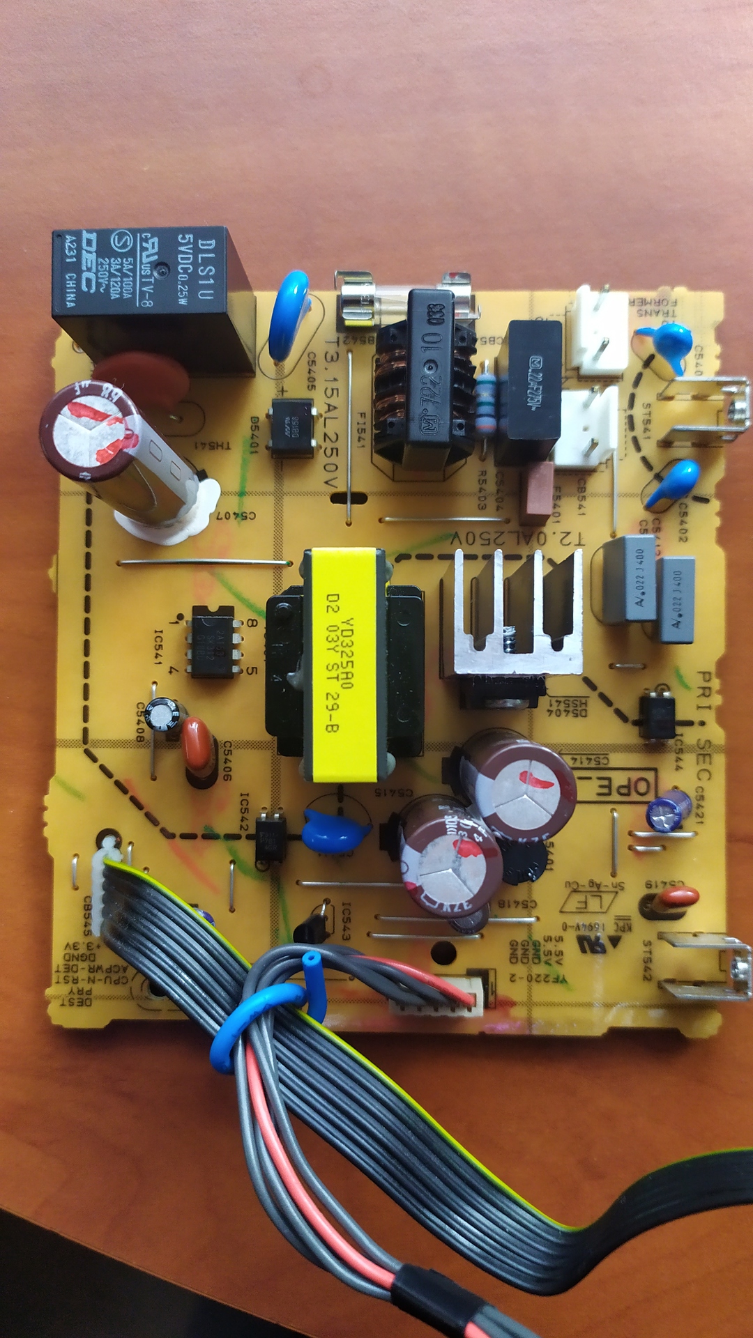

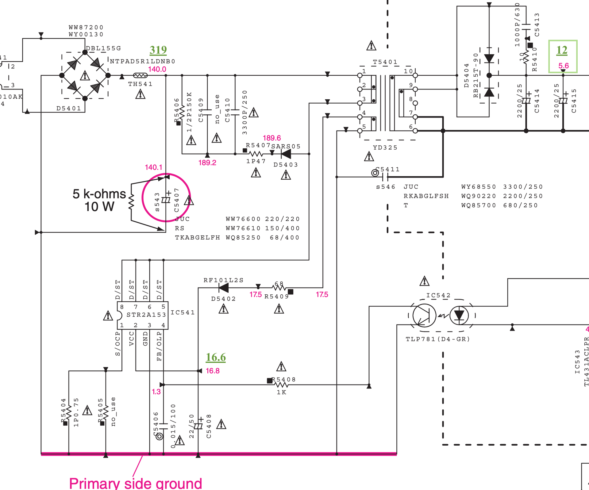

(#) estvany hozzászólása Jan 15, 2022 /
Nemrégiben vettem egy rx-v 475 típusú yamaha erősítőt, ami nem kapcsol be. A kapcsolóüzemü tápegységnél nincs meg a kimenő 5,5v a standby üzemmódnak! Valamint az YD325A0 tápegységnél sem tudtam mérni kimenő feszültséget.
Tudna valaki segíteni, hogy mi okozza a hibát vagy mit lenne érdemes megnézni? Köszönöm!
(#) estvany válasza estvany hozzászólására (») Feb 19, 2022 /
Találtam két hibás alkatrészt magát az ic-t, ami a kis trafót kapcsolgatja valamint egy optocsatolót! Ezeket kicseréltem, így működésre bírtam a trafót viszont az 5.5v helyett 12v körüli értéket mérek. Szerintetek mi okozza ezt a hibát?
A mellékelt képen zölddel jelöltem a mért értékeket!
