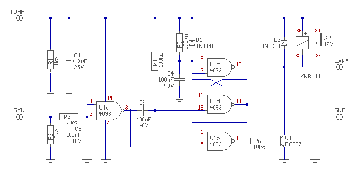

Sziasztok. Meriva-ban találkoztam a következő "kapcsolással". Gyújtás bekapcsolva,világítás bekapcsolva(tompított),ha a gyújtást levesszük,a tompított kikapcsol és csak a helyzetjelzők világítanak,ha a gyújtást újra ráadjuk vagy a világítás kapcsolót a helyzetjelző állásba majd ismét a tompított állásba kapcsoljuk ismét világít a fényszóró. Ezt a kapcsolást szeretném valahogyan megvalósítani,de egyenlőre csak 1 relé van meg hozzá.Előre is köszönöm a segítséget

Akkor kész a rajz. Remélem erre gondoltál. A tompíottra menő vezetéket kel megszakítanod, és "sorba kötni" az áramkört. Ezen kívül a GND-t és a gyújtás feszültségét kel hozzá csatlakoztatni. üdv! proli007
