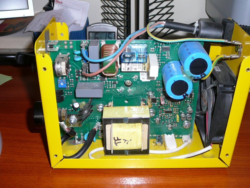

Nekem egy domtool Welder 3.2 inverter hibásodott meg. Praktikerben vásároltam, szerintem Gys-hez köze lehet nagyon hasonlít rá külsőleg. Hegesztés közben ragadt a pálca és az inverter leállt ventilátor nem működik. Burkolatot leszedtem és találtam egy téglalápalakú kerámia alkatrészt (két lába van) melynek az oldalán égésnyom található. Ha találkozott valaki hasonló hibával, esetleg az alkatrész nevét megtudná mondani megköszönném.
Pár kép a hibás alkatrészről és az inverterről.
Az elvileg a lágyindító ellenállása, aminek 4,7 ohm-nak kéne lenni. Mérd meg, lehet hogy szakadt.
Valóban szakadt.
Köszönöm a segítséget.

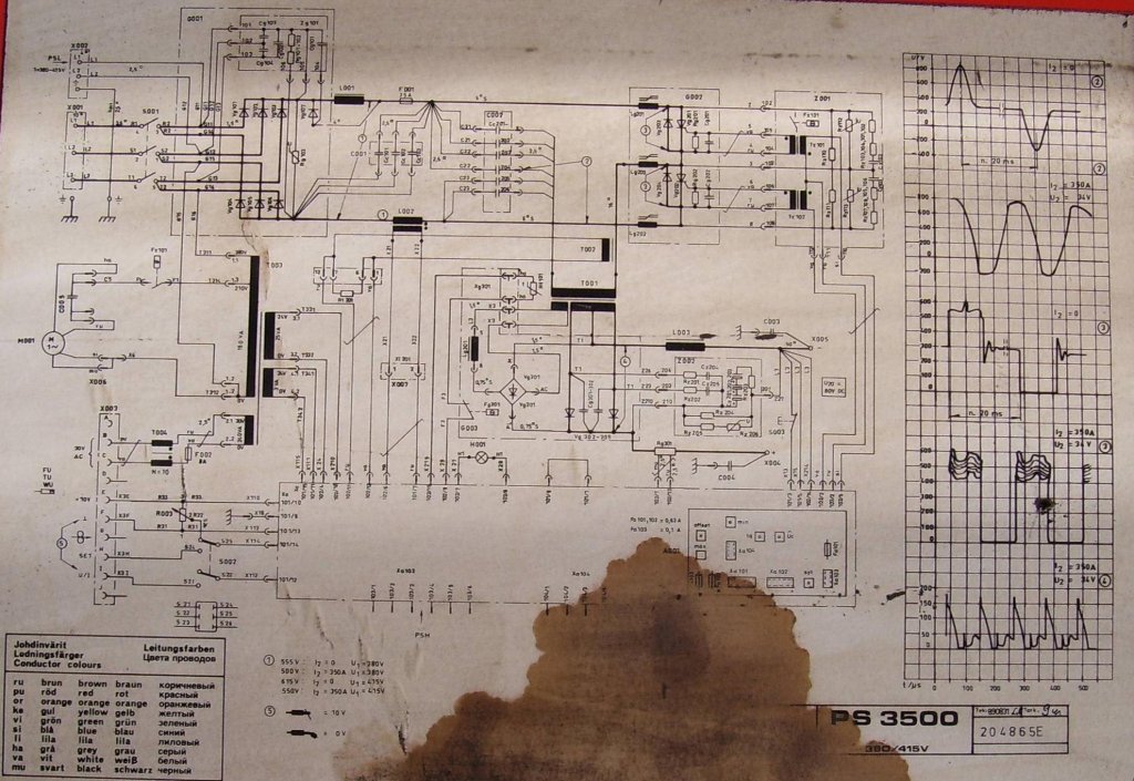

Technikai érdekesség képpen felteszek néhány képet és adatot egy hegesztőinverterről, ami az IC-k feliratai szerint 1990 tavaszán készülhetett.
Kemppi PS3500, 350 A tirisztoros inverter. Univerzális, tud CO2-t, AWI-t és MMA-t (pálca). Üresjárati feszültsége MMA-AWI módban 80 V (mérve 80,2), amit segédtáppal állít elő. 10 me 2-es huzalból a főtrafón, fojtó, kis hídon át a kimenetre. Ennek a fojtója volt menetzárlatos, ami eldurrantotta a kis Graetz hidat (KBPC3508-cal helyettesítés). A karakterisztika MMA és AWI módban szabályozható. A főtrafó ferriten van, méretek ~93*43*155. A két legérdekesebb dolog, ami miatt megemlítem: Az inverter változó frekvenciájú. Induló 500 Hz, max. ~10000 Hz. A gép fedelébe bele van ragasztva az évtizedek ellenére még mindig tökéletesen olvasható teljes rajz (vezérlőpanel nélkül, de ne legyünk telhetetlenek!). Jelalakokkal, feszültségekkel... A rajzot persze a javítás végén az összeszereléskor vettem észre, bár évekkel korábban már volt kezemben. ![]()

A rajz meg a jelalakok alapján ugyanolyan kondis-félhidas megoldás, mint a PC tápok többsége. Sajnos, az eredeti problémán nem módosított a javítás, továbbra is borzasztóan fröcsköl CO2 módban, de pálcával mint az álom. 4-es pálca, 200 A, ssssss. A varrat máskülönben kiváló CO2-vel is, csak az a sok mák, mustármag, ... ![]() Lehet, hogy ennyit tud. Csak eddig nem volt gond a felülettel. Homokszórt anyagba szörnyen beleragad.
Szerintem érdemes lenne kipróbálni egy másik kimeneti fojtóval is. Valamint a kimeneti zavarszűrőkört talán érdemes lenne alkatrészről alkatrészre átellenőrizni, mert szerintem az nem csak egy sima zavarszűrés-legalábbis az alkatrészek nagy számából ítélve. A szabályzó áramköre nem tartalmaz "Arc-Force" funkciót? Mert ha igen,akkor lehet hogy abban az áramköri részben keresendő a hiba oka.
Már elvitték, de ha lesz alkalmam rá, megnézem a zavarszűrő panelt. Nem egyszerű hozzájutni. A fojtót kicserélni majdnem reménytelen. Próbáltam kívül a testkábelbe kisebb fojtót belekötni, igaz a javítás előtt, de észre se lehetett venni. A képen a nagy fényes kéttörzsű a fojtó. Lemezelt I-kből hegesztett, nincs légrése, de a két törzset összekötő rövid I-k kisebb keresztmetszetűek. Szalagból tekerték. Fényes szürke, nem látni, hogy ónozott réz vagy alumínium. Inkább rézre tippelek. Fólia alatt van. Nem melegszik.
