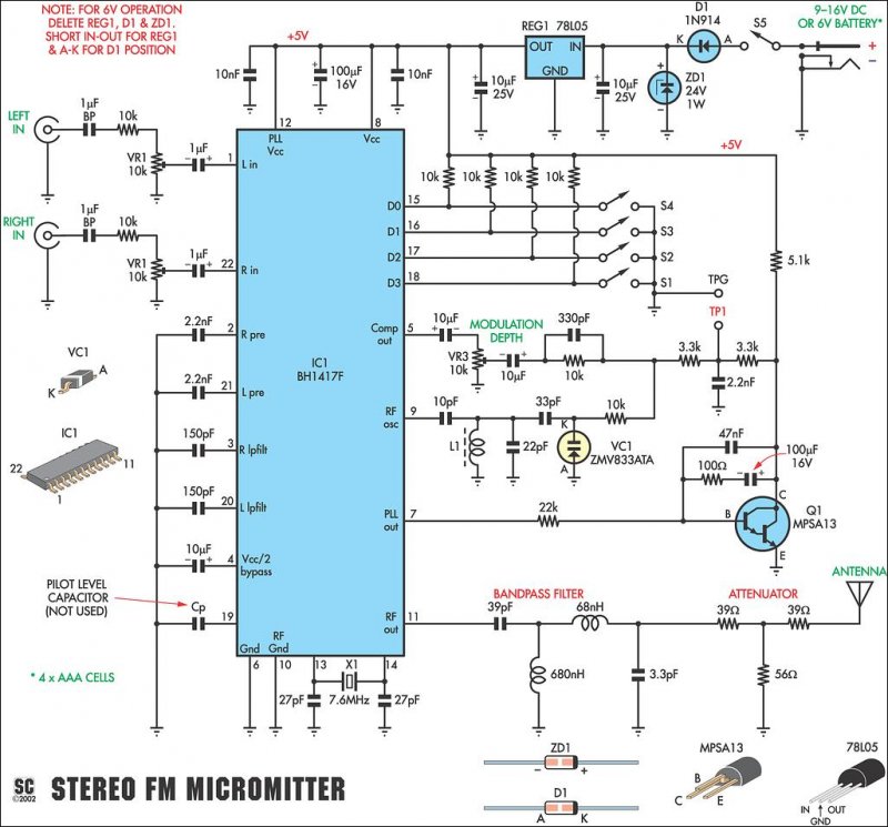

Szeretnék egy vezeték nélküli headsetet, ami működik pl. 50 méterig, alacsony zajjal, és torzítással, és persze ne hallgathassa le akárki... ![]() Tudom, lehet venni is, de az kb. 20e-nél kezdődik. ![]() A címben sztereó van írva, de ha óriási árkülönbség lenne monó kapcsolás, és sztereó közt, akkor az is érdekel. Szóval, ha valakinek vannak ötletei, kapcsolásai ilyenhez, nyugodtan írjon! ![]()
Válogass, a rajzok között van adó, és vevő áramkör is.
A BA1404 adó, ésTEA5711 vevő párosítást javaslom, megbízhatóan működnek.
