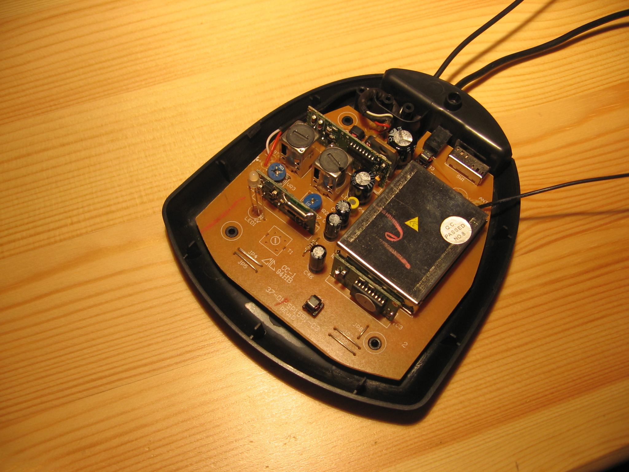

(#) adorjan81 hozzászólása Jan 20, 2008 /
Lenne 1 problémám, amelyre megoldást szeretnék találni, ezért fordulok hozzátok.
A probléma jellege a következő: Van nekem egy Thomson típusú rádiós fejhallgatóm és hallom benne az egyik földi rádió adó műsorát. Ez a probléma csak most tünt fel számomra, mert elköltöztem. Az előző helyen nem volt ilyen problémám, ott nagyon jól működött, de ezen a másik helyen meg nem.
Lehetőleg az nem mondjátok, hogy költözzek el megint.
Ha van valakinek 1 épkézláb ötlete, akkor szóljon.
Köszönöm
(#) Georgee válasza adorjan81 hozzászólására (») Jan 20, 2008 /
Nekem is volt ilyen problémám, sőt a szomszédnak is hasonló fejhalgatója van szóvalamikor játszik a gépen azt is hallom.... Én az adó egységet hangoltam át, azóta nincs ilyen problémám......
Most arra gondolsz, hogy mind az adón, mind a vevőn lehet frekvenciát választani (nálam 3 közül lehet) ? Sajnos mind a három sávban hallani az adót.
(#) kiszebra hozzászólása Jan 20, 2008 /
Árnyékol le a szobát
Én arra gondolok, persze így laikusan, hogy a zavaró jel a vevőnél kerül be a gépezetbe, esetleg nem teljesen jók azok a kicsi árnyékolt vezetékek amik a vevőn belül kapcsolódnak a hangszórókhoz vagy valami más...?!
(#) DRoland válasza adorjan81 hozzászólására (») Jan 20, 2008 /
Van egy ötletem (de nem tudom jó lenne-e, majd a hozzáértők megmondják)!
A földi adó milyen frekvencián sugároz? Ha ezt megtudtuk lehetne készíteni egy szívókört a vevőrészhez! Arra gondolok, hogy a földi adó frekvenciáját kiszűrje az összes többit meg átengedje. Meg persze nem ártana tudni milyen frekvencián sugároz a fejhallgató adója.
(#) puskas87 válasza adorjan81 hozzászólására (») Jan 20, 2008 /
szia!
probald ki a fejhallgatot kikapcsolt adoval,
ha igy is hallod a foldi radio ado musorat akkor at kel hangoljad egy szabad frekire
(pl vagy 108MHz-en a foldi radio ado is athangolod 109,50MHzre mind ket keszuleket)
ezt potikbol,tekercsekbol kellene alitani,nem minden keszuleknel lehetseges,lehet hogy egeszen tonkre teszed...
Itt egy kép az adó belsejéről, hát itt elég sokmindent lehet tekergetni... A vevő részben nincs potméter..., így ez sztem kilőve.
(#) Muri válasza adorjan81 hozzászólására (») Jan 22, 2008 / 4
Nekem is hasonló van. Az adóra az van írva: 863MHz. Én a TV-t hallom, az RTL-t. Ha arrébállítod, nem fogod hallani.
Nekem kicsit más a belseje, de hasonló. Nálam van egy kis kapcsoló az alján, amivel két frekvenciát lehet kiválasztani, és a frekit belül két potméterrel lehet állítani. Szerintem nálad a tekerccsel lehet állítani.
