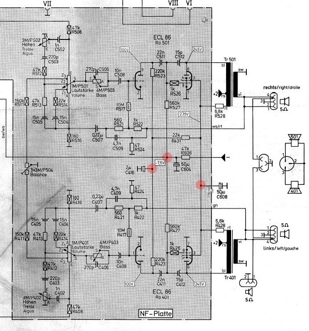

(#) Rockmenyét hozzászólása Ápr 29, 2012
Átrajzoltam a Saba Konstanz Stereo egy csatornáját számomra érthetőbb formába Remélem nem hibáztam el semmit.
A rajzon piros pontokkal bejelöltem azokat a helyeket ahol a két csatorna összekapcsolódik.
Az lenne a kérdés, hogy miért jó hogy a két csatorna pentódájának segédrácsa, és a triódák anódellenállása össze van kapcsolva?
Ha esetleg úgy döntenék hogy a kimenőkkel együtt kiveszem a rádióból a végfokot és újraépítem, "monoblokkosíthatom"?
Sajnálom szétbontani, de nagyon tetszik a hangja, viszont egyben nem valami praktikus...
