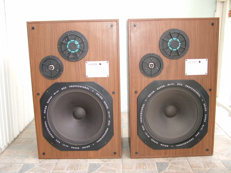

(#) mraulajos hozzászólása Ápr 30, 2012 /
A mellékelt képen látható erősítőt kívánom használni, szintén a képen látható falakkal?. Az erősítő 4 ohm on 2x600W, 8 ohm on 2x300W. A híd most nem érdekes. Ezek a falak 8 ohm osak, ebben az estben semmi gond, azt mondjátok, ezzel így kényelmesen dolgozik a berendezés. De én ki akarom használni 2x600W-ot, és rakni akarok alá szintén 8 ohm ban, 18 colos sugárzókkal, 6-800W körüli mély ládát. Ez így összességében ugye 4 ohm. Így viszont azt hallom, hogy az erősítő nagyon meg lesz terhelve. Nem valószínű hogy ki fog purcanni, mert az egyéb védelmek meg fogják ezt akadályozni, de annak sem örülnék, ha nagyobb teljesítménynél, hangerőnél szaggatottan szólna, mert a védelem le tiltogat.
Várom a gyakorlatban tapasztalt véleményeket. Köszi!

(#) ptesza válasza mraulajos hozzászólására (») Ápr 30, 2012 /
Szia.
Ez a kis cikk pont a te kérdésedre ad választ. Plusszban ,még azt javasolnám , hogy mielőtt megvennéd kösd össze a hangsugárzókat ahogy majd lennének ,és úgy is mérj rajta impedanciát.
(#) mraulajos válasza ptesza hozzászólására (») Ápr 30, 2012 /
Tehát én egy 8 ohm os nak mondott hangfalon mérhetek multiméterrel 6,7 ohmot? Ugyan is azokon a hangfalakon, amit linkeltem, pont ennyit mértem. Az általad belinkelt cikkből következtettem, köszönöm, nagyon tanulságos.A (Tehát például Z=8 ohm esetén Rmin>= 6,0ohm.) Arra következtetek, a belinkelt leírást olvasva, hogy tulajdonképpen a hangfalak teljesítménye, (W) nem is annyira mérv adó, lényeg, hogy meghaladja az erősítő teljesítményét, (?) inkább az impedanciára kell jobban oda figyelni? Köszönöm a segítséget!

Teljes mértékben igazad van, és elnézést kérek a helytelen kifejezésekért, újból felteszem a kérdést, és kíváncsi vagyok mennyire jók az érveim, feltételezéseim.
Tehát én egy 8 ohm os nak mondott hangsugárzón mérhetek multiméterrel 6,7 ohm ot? Ugyan is azokon a hangsugárzókon, amit linkeltem, pont ennyit mértem. Az általad belinkelt cikkből következtettem, köszönöm, nagyon tanulságos. (Tehát például Z=8 ohm esetén Rmin>= 6,0ohm.) Arra következtetek, a belinkelt leírást olvasva, hogy tulajdonképpen a hangsugárzók teljesítménye, (W) nem is annyira mérv adó, lényeg, hogy meghaladja az erősítő teljesítményét, (?) inkább az impedanciára kell jobban oda figyelni? Köszönöm a segítséget!

(#) mraulajos válasza (Felhasználó 13571) hozzászólására (») Ápr 30, 2012 /
Köszönöm a segítséget, még annyi, hogy mennyivel érdemes az erősítő teljesítményét túl haladni a hangsugárzók teljesítményével? Az első cikkemben arra próbáltam ki térni, érdeklődni, hogy az általam gondolt párosítással, végfokom bírni fogja e? Hogy őszinte legyek, az erősítőt jobban féltem mint a hangsugárzót, mert mint ahogy írtad is, azt a fülemmel is hallom, hogy meddig szól tisztán. Még egyszer köszi!
