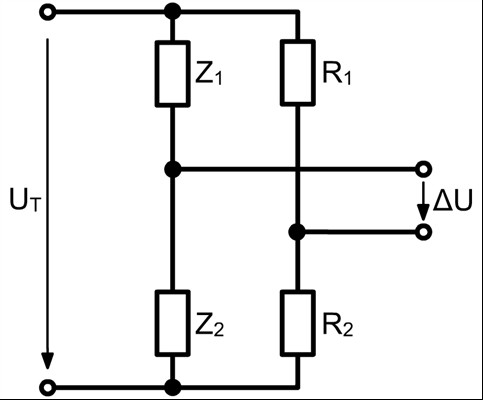

(#) szili83 hozzászólása Ápr 15, 2012 /
Lenne egy mellékletben szereplő mérőhíd. A bemeneti feszültség váltakozó. Az ellennállások helyén is Z impedancia van. A deltaU hídfeszültséget hogyan tudom beállítani oszcilloszkóppal, hogy a híd kiegyenlített állapotban legyen? A mérőhíd, és az oszcilloszkóp közös földelésű.
Én arra gondoltam, hogy akkor jó, ha a kimenő jelet (deltaU) a CH1, és CH2-re kötöm, és akkor kiegyenlített, ha a szinusz görbék 180 fokkal el vannak tolódva, és amplitudójuk egyforma, ilyenkor kioltják egymást sztem.
Szerintetek?
(#) kissi válasza szili83 hozzászólására (») Ápr 15, 2012 /
Szia !
Kiegyenlített hídnál a kimeneti feszültség nulla kell, hogy legyen. Ennek méréséhez szerintem jobb, ha az egyik csatorna jelét invertálod és használod az ADD üzemmódot! Így, amennyiben a két kimeneten a jel egyforma, akkor a szkópon 0V lesz!
Steve
(#) szili83 válasza kissi hozzászólására (») Ápr 16, 2012 /
Az algebrai összegzés tényleg jó ötlet invertálással. Akkor ha kiegyenlített középen lesz egy csík, ugye?
ÉS Lissajous görbével is meg lehet mérni, ugye?
(#) kissi válasza szili83 hozzászólására (») Ápr 17, 2012 /
Végül is igen, mert ha a két fesz. egyforma, akkor egy kört kell kapnod ( a kiegyenlítésnél a fázisfeltétel is fontos!).
Szerintem egy kör értékelésénél könnyebb az egyenest vizsgálni !
Steve
(#) szili83 válasza kissi hozzászólására (») Ápr 17, 2012 /
Ha a 2 fesz egyenlő akkor lissajous-al egy Bővebben: Link 45 fokossan balról jobbra emelkedő egyenes a jó, nem? De ott még nem biztos, (vagy mégis), hogy a feszültségek egyenlőek?
(#) kissi válasza szili83 hozzászólására (») Ápr 24, 2012 /
Bocs,csak most néztem megint erre a topicra... Ha 45 fokos az emelkedés (egyenes) és egyforma az X és Y csatornák beállítása ( V/div), akkor a két feszültség egyforma!
