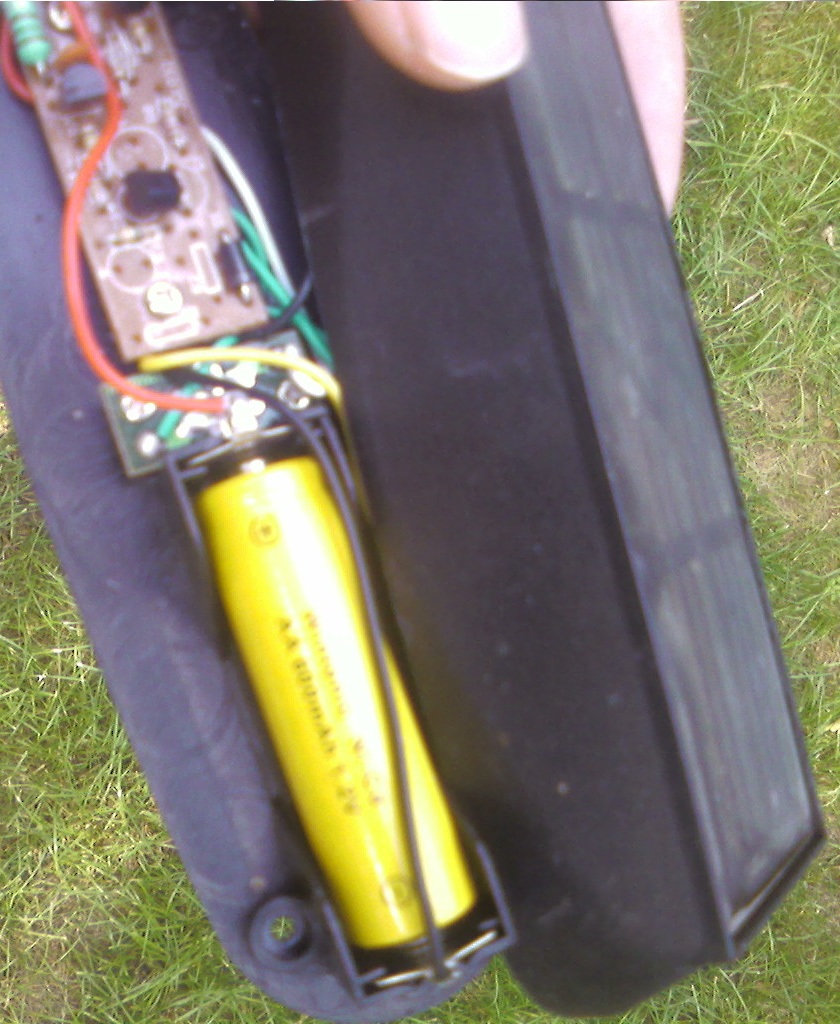

Az alábbi eszközeim vannak. Minden adatot mellékeltem, ami rajta volt, vagy mértem. Szerintetek mely eszközöket, milyen kombinációban érdemes használni? Vagyis hogy lehetne a legjobb hatásfokot kinyerni ezekből? Egy külső bódét szeretnék világítani vele úgy, hogy rossz időben is képes legyen kb. 4 óra világításra úgy, hogy csak a napelemekből kap töltést. Akkuk: 1. Wintonic Ni-Cd AA 600mAh 1.2V 2.(A szürke.) Fullung: Kalilauge Dichte 1.2 Laugestand bis 5 mm über Platten Ladung 8Std. mit 1.3 A Glühipe. 3.6V 0.5A /Ebben úgy tudom, hogy csak desztillált víz van./ 3.LG Li-Ion LGTL-GKIP-1000 Battery 3,7V (P)SBPL00763??LLL DC050217 Napelemek: 1. SS2510 Napon: 3,22V; 2,5mA -> ~8mW Árnyékban: 2,63V; 105uA -> ~0,2mW 2. ASC1025 N: 3,45V; 2,6mA -> ~9mW Á: 2,84V; 105uA -> ~0,2mW 3. N: 2,25V; 18,5mA -> ~41,6mW Á: 1,81V; 1,2mA -> ~2mW 4. Kerti lámpából N: 2,02V; 100mA -> ~202mW Á: 0,92V; 6,9mA -> ~6,34mW /Ilyen van 4db., de az egyiknek csak a fele működik, vagyis összesen 3,5db../
