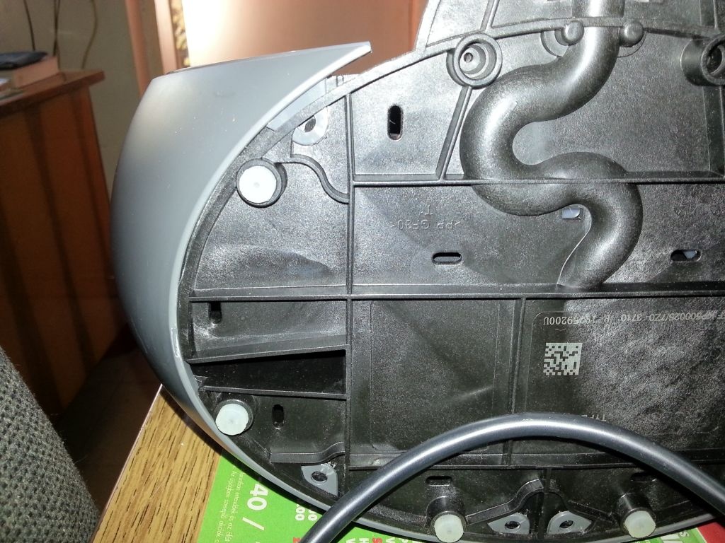

(#) hemo hozzászólása Ápr 13, 2012 /
Sziasztok, hátha tudtok segiteni egy xp7220-as gépnél
A gép folyik..
Van a váltászelep és az alatt egy kivezetés amire nem megy cső.. az egy kis műanyag túlfolyó tartály szerűség fölé megy amire 2 cső is megy.. egyik a szelepcsonk aljáról egy kis csővel a másik megy megy vissza a szivattyúba.. de középen luk van ahol viszont folyik ki a viz alulra.. oda mi kell?
A viznek valószinű itt kéne távoznia főzés után de miért folyik le középen? Akkor nincs is értelme a másik csőnek ami a szivattyúra menne vissza..
(#) Cicow válasza hemo hozzászólására (») Ápr 15, 2012 /
fotó a verteilerről...
http://www.juraprofi.de/images/product_images/popup_images/7912_0.jpg
emlékeim szerint az vezeti ki a vizfelesleget a csepptálcába, amikor visszarakod a belsejét a gépnek egy csipesszel vagy fogóval rakd vissza a csövet ami középről jön be(ami csepptálcába vezet) már nem emlékszem tutira, ha valami nem ok - a kedvedért szétszedem és csinálok fotót..
(#) hemo válasza Cicow hozzászólására (») Ápr 15, 2012 /
Most a csepptálca az melyik? Ahova a poharat rakom?
a képen amit küldtél ott a szelep az a fehér a végén az egységnek, annek a lefele menő csője megy egy pici csővel arra a műanyag túlfolyó szerű valamire.. annak allja lukas oda mi kell?
(#) Cicow válasza hemo hozzászólására (») Ápr 16, 2012 /
A képen látod a két sötét mandzsettát alatta vannak a csövek, amik egy kis vajszinű tálcába vezetik a vizet onnan a csepptálcába folyik(ahova a poharat rakod). Nekem nem ott folyt hanem a szűrőt szedd szét(benyom 90 fok forgat) ott van rugó szűrő tömítés stb, azt tisztísd szilikon stb ha repedt-csere - ami innen megy kb 6cm hosszú cső az megy a előre középre a kis vajszínű oldalán levő csőcsonkra a többi üres.
