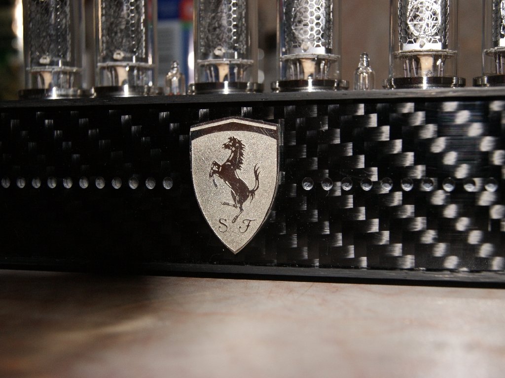

Elkészült egy Újabb, kicsit megspékelve.
Szép lett, gratulálok!
