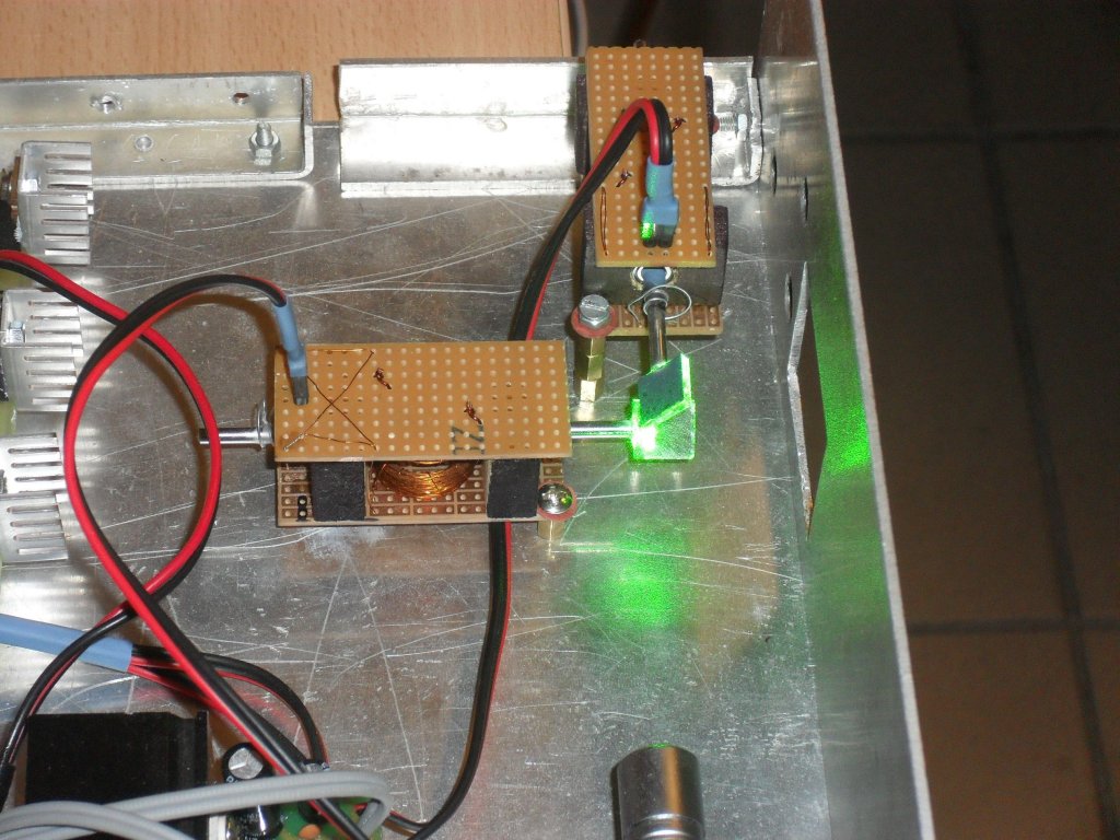

Ha nagyon olcsón szeretnél és látványosat akkor tudok egy megoldást rá neked. Név szerint open loop galvo. A kivitelezés pofon egyszerű. Alkatrészek: 2 darab tengely (bőven jó ami a cd ill dvd meghajtókba van amin csúszik a fej) 4 darab csapágy, ez pc ventikben megtalálható és kompatibilis a cd meghajtóból kiműtött tengellyel. 4 darab mágnes melyet szintén megtalálsz a cd-dvd meghajtókban mégpedig a fejben, valamint egy jó pár méter lakkozott szigetelt rézdrót, melyet én egy régi transzformátorról műtöttem le. 2 darab kis tükör illetve egy pc hangszóró erősítő.

ez egy saját készítés volt az itthon fellelhető alkatrészekből, és a galvo működésének alapjai felhasználásával. a végleges kinézet a képen látható, ill. néhány krix krax,
Ezzel az a baj hogy nem az a sugaras verzió amit én szeretnék és a motort se tudnám elkészíteni leírás nélkül . Pedig nézegettem ezt a glavos témát és ebből még órát is lehetne csinálni és számítógép vezérlést és lehet hogy ez a megoldás lesz ha tudsz valami leírást küldeni a motor elkészítéséről . Van itthon számtalan olvasó amiből ki lehet szedni a dolgokat , erről a hdd témáról mi a véleményed , esetleg tapasztalatod van e ? Bővebben: Link
