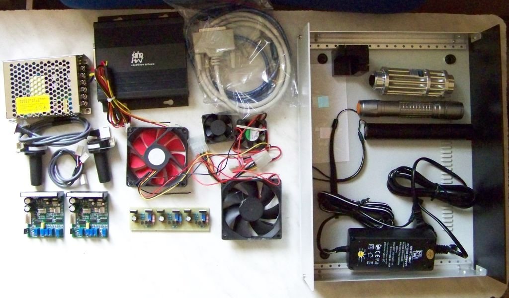

Én is ügyködök... Az alábbiakból kell építenem egy RGB lasert..
(#) telectro válasza tybord hozzászólására (») Júl 11, 2012 /
Láttál már 2W-os kéket ? Szívesen megnézném.
Miért kell neki ekkora emeletes doboz ? Mi lesz benne még ? Több lézer scanner, vagy benne lesz egy számítógép is ?
