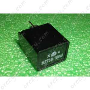

Pontossan.megmondaná nekem valaki? hogy holl is tanálom meg, a ptc-t. a tekercsen? vagy holl?

Lehet, hogy fehér van benne. Fehér PTC.
Én tudom azért is kértem tőle képet , de szerintem szerelő kellesz neki !
Szia. akor itt lennének a képek jelöldmár ki akor mert akor kiszedném a máássik tv böl mert aban szép kép volt köszi.
Helló
Na Jól figyelj rám, bejelöltem neked de ha nem vagy biztos magadba inkább bizd szerelőre!!! nehogy baj legyen a végén ezt csak azért irom mert a képről felismerhetted volna a PTC-t .
Köszi. nemlessz baj és igy jólesz a kép? nem lesz elmosod va szép szines lesz ha megcsinálom irok köszönöm hogy segitetél
