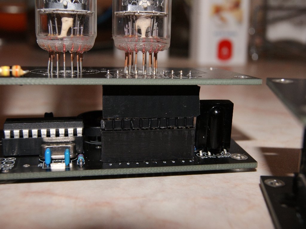

Összeraktam megint két z573 órát. Megint van egy kis gond az egyikkel. Az alkatrészek szinte megegyeznek mind a 2 mule-ban, a nyák le van takarítva stb.
Viszont az egyik z573 NYÁK, működés közben, már 150V-nál, mind a 6 csőben középen van egy kicsi szellemkép. Nem vészes de ott van. Ha átrakom a másik mule nyákra, akkor megszünik a jelenség, tökéletes. Szóval a mule-n lehet valami. Szerintetek mitől? Ötlet?

Amúgy a szellemkép hibája megint a 74141 volt.Csere,és jó is.

Na közben beültettem egy zm1000 nyákot is. Érdekesség képpen.
8db használt csövem volt, kb. 1 hónapja vettem. Ránézésre kutya bajuk. Most ahogy ültettem be, 2db nál a cső tetejében lévő kis "glória" az anódhoz van pont hegesztve, letört. És szépen be esett a katódok közé. Na ez kuka, ivel ezt onnét ki nem veszem. (amúgy nem tudom ez mire való ?) Maradt 6db. Beforrasztottam, a perc csöve meg sem nyikkan, viszont az egyik katód tövében halvány fény, szikrázás. nyák átnéz, átmér, semmi. Pöckölgetem fricskázgatom, és beindult. Gondom ez csak ideiglenes lesz. Különben még csak videón láttam ilyen csövet működés közben, de most nézve, annyira nem nagy szám. Talán a rács ami szép benne. A számoknak is az alján van egy kiugró rész, az is mind világít. (Ezért ha lenne valakinek 1 + ban, azt átvenném)
