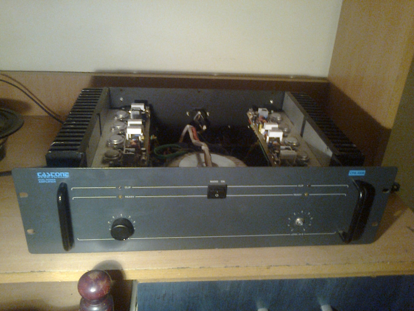

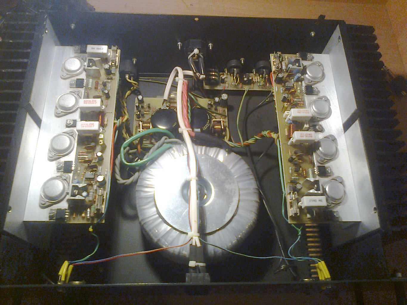

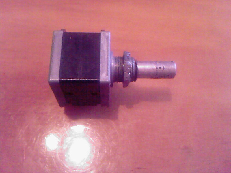

Üdv mindenkinek Olyan kérdésem lenne hogy a napokba vettem egy CPA 400 as végfokot sajnos az egyik potméter le van törve :/ Kerestem bele másik potmétert de csak ilyeneket találtam hogy B20K sztereó a másik pedig B10K nah most ha jól tudom akkor ha a sztereó 20K os potit párhuzamosan egybe kötöm a lábait akkor az ohm értéke 10K lesz számításaim szerint, de most az a bajom hogy ha pl ezekkel a potméterekkel csatlakoztatom a számítógépemhez a végfokot kis hangerőn is nagyon hangosan szól mi lehet az oka?? az hogy 10kohm osak a potméterek? a jó oldal bol is kiszedtem a potmétert az viszont A10K és ezzel tökéletesen működne az erősítő legalábbis ezzel jó a szabályzása ki mit mond erre ?
A hozzászólás módosítva: Okt 16, 2013
most jelenleg a B20K párhuzamosan kötve mono-ra(.) elvileg így 10Kohmos és egy másik mono potméter van benne ami B10K(.) most mind a 2 oldalra ha fél fél hangerőt adok egyformán szolnak de Fél hangerőn nagyon hangosak !!! az előző működő nem törött potméterrel az A10K al sokkal jobb volt a szabályzás.. tehát fél hangerőn nem volt nagyon hangos csak mikor elkezdtem fél hangerőtől felfele tekerni ..
Használj nagy kezdőbetűket, és helyesen mondatvégi írásjeleket! Mod. A hozzászólás módosítva: Okt 16, 2013
Szia! A betűjelzés nem mindig egyértelmű, Neked logaritmikus potira van szükséged, ez a lényeg. A poti középállásában mérd meg a csúszkától a szélső lábak felé mekkorák az ellenállások! Ennek az arányát kell betartani a cseredarabnál is, hogy az eredetivel egyezően szabályozzon.
