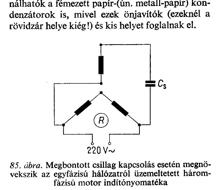

Ehhez a motorhoz jó ez a bekötés (11.jpg)?
(#) VIM válasza gyzlg hozzászólására (») Ápr 12, 2012 /
Ehhez a motorhoz NEM kell semmi más, csak a plusz indító kondenzátor érték (25mikro. 400V) és csakis indításkor párhuzamba kötve a meglévővel, mert ez a motor 220V feszültségű DE állandó üzemű kondenzátoros indítású, ami induláskor köztudottan gyenge. "Panyema?" Ez a motor lesz alkalmas az esztergádhoz ezzel a kis átalakítással.

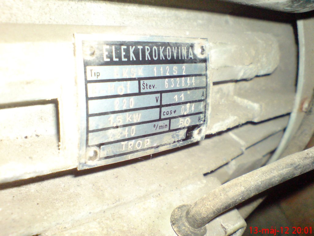

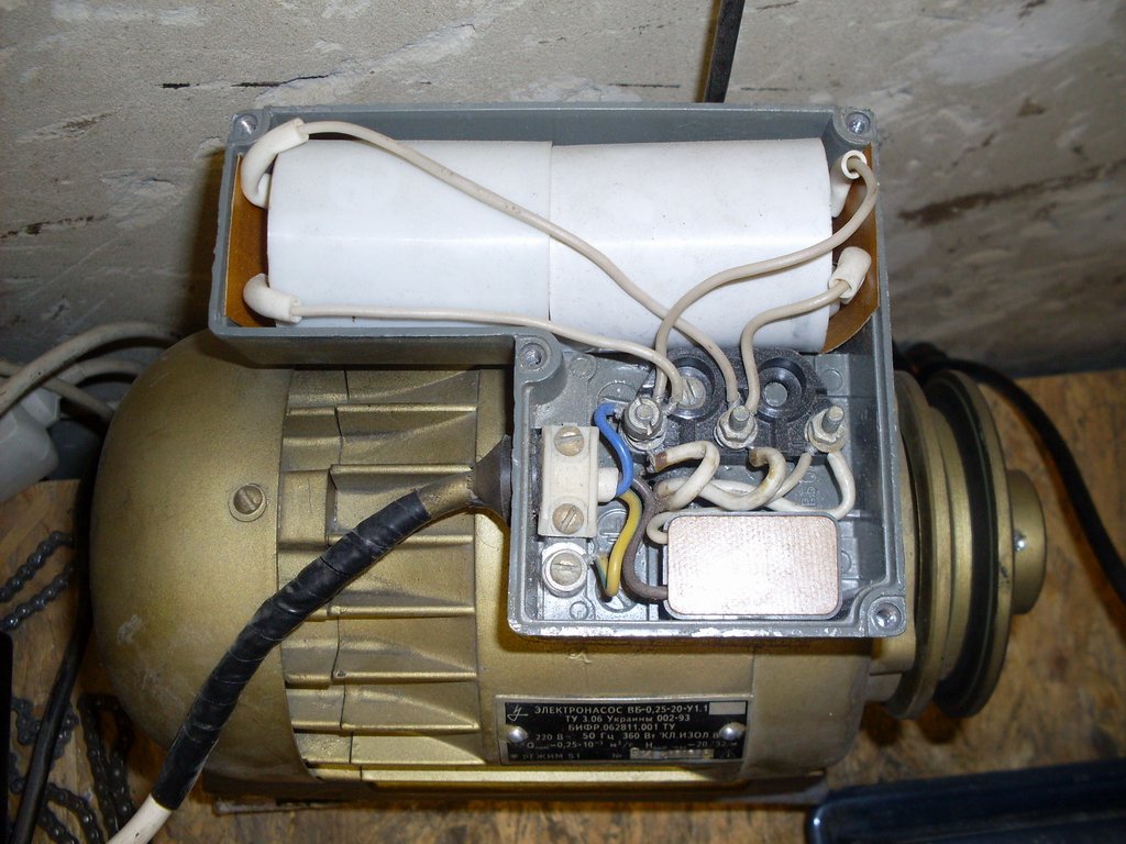

(#) Norbi1 hozzászólása Máj 13, 2012 /
Sziasztok,nemrégiben hozzájuttam egy villanymotorhoz amiről az előző gazda azt mondja,hogy háromfázisú volt csak átköttette 220V-ra án 380V ról szeretném használni(ha lehet?)!!!Felteszek pár képet róla!
(#) elektroton válasza Norbi1 hozzászólására (») Máj 13, 2012 /
Az áthidaló lemezek elhelyezése alapján akár 3 fázisú is lehetne, de a táblán csak egy feszültség érték található, az áram értéke sem a három fázisú 1,5kW-os nagysághoz tartozik. Tehát szerintem ez csak egyfázisú motor. Ha a motor tekercsektől csak 4 szál kivezetés jön ki akkor is biztosan csak egyfázisú, három fázisúnál hat szálnak kell kijönnie.
(#) Mályi László válasza Norbi1 hozzászólására (») Máj 13, 2012 /
Nézd meg meg van e minden tekercs vég. Alul 3 felül három. A képen nem látom a jobb szélső alsó csavarnál a tekercs véget. Próbálj olyan képet készíteni amelyen a tekercs végek is látszanak.
(#) Norbi1 válasza Mályi László hozzászólására (») Máj 13, 2012 /
Köszönöm a válaszokat!Holnap megnézem jobban!
Tehát 6 szál drótnak kell lennie,ha háromfázisú?
ha nincs 6 szál ne is próbálkozzak?
Így igaz
