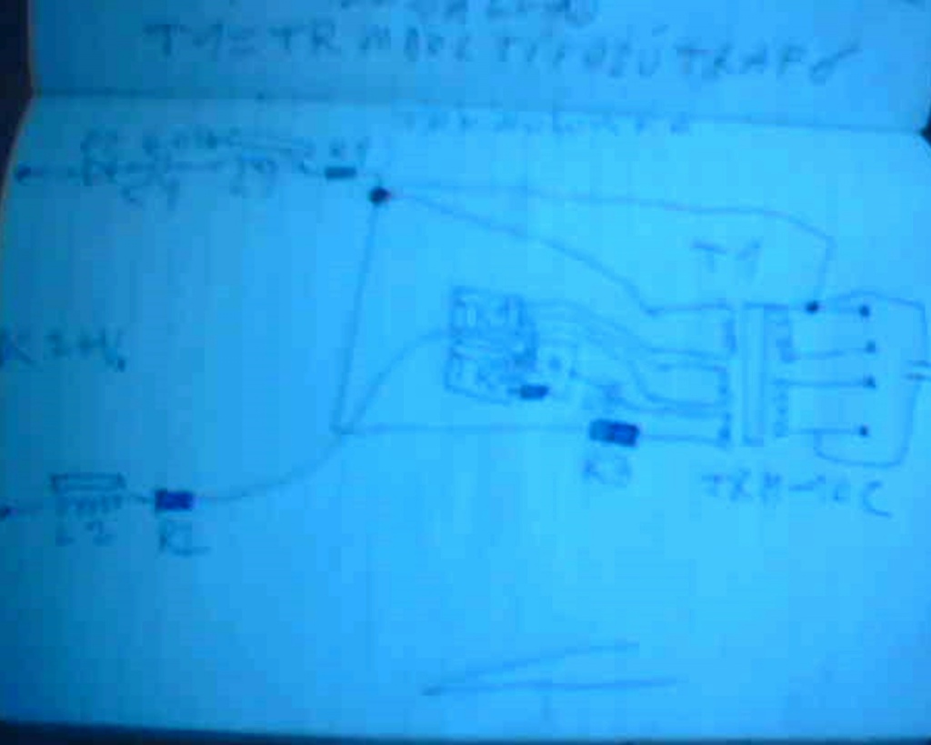

Sziasztok!!Lenne 1 neoncso (18-40W-os fenycso) inverterem.Buszban hasznaltak 30 cm hosszu fenycsohoz.DC24 voltrol mukodott.De halott mar!!Egy marosvasarhelyi iserosomtol kaptam,aki buszsofor volt.Azt mondta,hogy amikor meg mukodott,akkor megy egy 230voltos 40wattos izzot is taplalt!tudna vki segiteni,hogy mi a baja?a valaszt elore is koszonom!alkatreszek:
ket db 8230TIP41F tipusu tranzisztor 1 db dioda,4 db ellenallas,1 db 40 voltos 100 mikros konde,egy philips kondi,ket 28 menetes,0,6 mm-es folyto(primer oldal) 1 db TRM-10C tipusu trafo es egy kondi. AZ INVERTER TEKNOWARE TIPUSU A hozzászólás módosítva: Jan 6, 2013
Szia! Te valószínűleg megoldottad már a problémát, másoknak viszont segíthet még. Ilyenkor közismert vezérlő IC-k lábkisztásával kell összehasonlítani, ezzel jó eséllyel meg lehet tippelni. Táp, GND, oszcillátor, FET vezérlés, stb...
