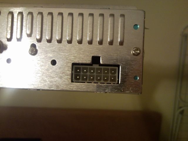

(#) wrrthn hozzászólása Márc 4, 2012 /
Lecseréltem régi autóm egy 2003-as évjáratú Suzuki Swift-re. A régiből át akartam rakni a fejegységet (JVJ HT-886) az újba, de sajnos a régiben benne hagytam a fej csatlakozókábelét, ami ISO-ra alakít át. A fejegységen sajnos olyan csati van, amihez nem találok se dugót, se bekötést. Nem sikerült már elkérni a régi autóból a kábelt, szóval ha lehetséges szereznem kellene egyet.
Az lenne a kérdésem, hogy tudok ilyen csatlakozót/bekötést szerezni, vagy rendelni? (csatoltam a fényképet a hátlapról)
(#) zoz11 válasza wrrthn hozzászólására (») Márc 5, 2012 /
Hello
Ez passzol elvileg bele, Bővebben: Link
A bakötését letudod ellenőrizni könnyen, ha leveszed a rádió alját!
Üdv: Zoltán

(#) wrrthn hozzászólása Márc 5, 2012 /
Köszönöm a gyors válaszokat. Közben vettem egy (régi) Suzuki-hoz való ISO-ra alakító csatlakozókábelt, mert arra tuti szükség lesz. De úgy látom, hogy a földvezeték nem jön le róla, mert magán a Suzuki felőli csatin nincs fekete (csak a + tápok, a világítás, az antennamotor, meg a hangszórók), az ISO-felőli csatin viszont ott a föld, csak lógó kábel, saruban végződik, tehát valahova be kell majd kötnöm, hogy legyen földje a készüléknek. Kérdésem, hogy hova kössem? A beépítő keret fémházához? (az aksi negatív pólusára kötném szívem szerint, de majd kimérem, ha a fémház "földelt", gondolom, akkor oda köthetem, aztán lesz táplálása a fejegységnek)
Másként lehetne az is a kérdésem, hogy hol van a fejegység beépítő kerete közelében "földelt" pont (azaz az aksi negatív sarka)?
ps.: most nézem a fentebbi hozzászólást, annak megfelelően azt is kérdezhetném, hogy ha a gyári csatit levágják, s megfelelően bekötik, honnan veszik a "földet"? (bocsánat, ha hülye kérdés, de még autóvillanyt sosem szereltem)
Szerk.: köszönöm, bocsánat, közben megtaláltam, tehát: a csatlakozón valóban nincs földvezeték (vagy test, vagy "-", ahogy tetszik), de a beépítő "fiók" mögött balra van egy fém-szerelvény, azon egy menetes szár, ott a testpont. Oda kötöttem a fejegység földpontját, a többit a csatikábelről kapta, s beindult.
Most következik majd a hangszórók bekötése...
