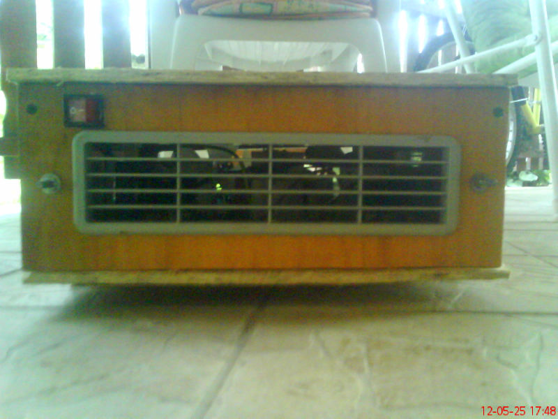

Ma összedobtam a hegesztőt.
2db trafó, primer párhuzamban, szekunder sorosan, söntök benne. 38V Üresjárati fesz, hegesztés közben 75-80A. 2db 12cm-es venti hűti öket. A gép csak kipróbálva volt 1,6 és 2-es pálcával. Kérdésem az lenne, hogy ezekhez, egy 3. trafót érdemes kötni? Egyenirányításhoz vannak itthon 25A-es diódahidak 4db, ha ezeket párhuzamba kötöm használható lesz a géphez?

Összeraktam a 3 trafót.
45-öt akartam, de 48V lett belőle. Hegesztés közben 24V-90A. Ezek a 2mm-es vezetékek hamar melegszenek, nem lesz jó.
Ezért kell mindegyiken csökkeneni a menetszámot, egy kicsit. Szekunder vastagabb dróttal jobb lenne, inkább kisebb üresjárai feszkó

Áttekertem 40V-ra, vettem 4-es kábelt hozzá, így már nem melegszik annyira. (állítólag 2,5-es volt fennt rajta, az új kábel 27-37A-ig használható)
Mérés: Hegesztés közben 24V-100A. Kellene rá egy szabályozó.
