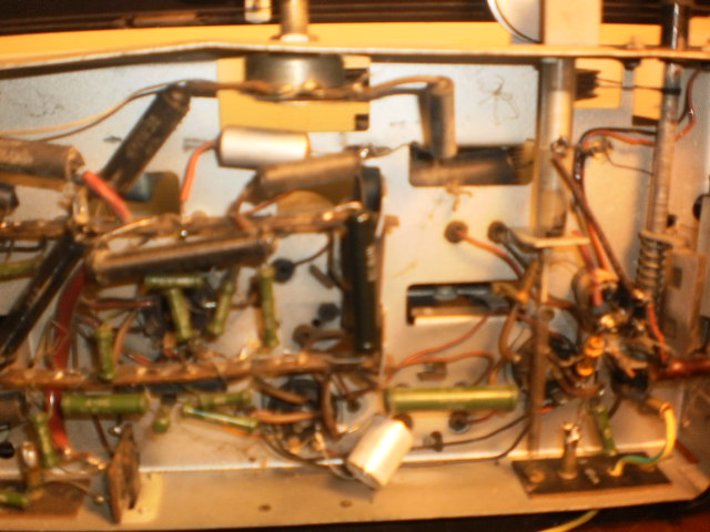

Kész lettem egy Orion 228A -val. A kocka kivitelűvel. Szól szépen, a helyi adókat lehet rajta fogni. Kicsit még zajos mert nem sikerült sajnos minden kondit kipreparálnom. A páromnak is tetszik, már gondolkodik, hogy hol mutatna jól a szobában ![]()
És a kondi preparálásom. Nem csak az öreg szakik tudnak ilyet :hide:
Ne vegyétek kötekedésnek, de biztos korrekt dolog ez a kondenzátor preparálás? Csak, mert így ha valaki belenéz a rádióba akkor könnyen tűnhet neki úgy, mintha minden eredeti lenni, valamint eladáskor is könnyen lehet vele csalni. Úgy gondolom nem szégyen az ha egy alkatrészen látszik, hogy új. Vagy nem jól látom ezt a dolgot?
Felteszem ilyen javítás mellett ha valaki eladja a készüléket felhívja rá a figyelmet. Szerencsére nem akar mindenki mindenkit átvágni
![]() Viszont abban igazad van, hogy előfordulhat. Szégyennek nem szégyen, de szerintem jobban néz ki az eredeti, vagy arra a legjobban hajazó belsővel. Javítás alatt álló kis rádiómba kényszerből modern téglatest alakú kondik kerültek a hengeres remix-ek helyére, picit rontják az összképet. frecsko, nagyon szép lett gratula!
Ha valakinek a korhűség fontos akkor lehet ilyen "szemfényvesztést" csinálni. Eladáskor is az a lényeg, hogy minél korhűbb legyen kívül belül.
Az már az ember tisztességén múlik, hogy elmondja e a vevőnek, hogy mit alkotott vagy nem. fegyvermester: köszönöm szépen!
Teljesen korrektül van megcsinálva, ráadásul az a Tesla kondi már igencsak kapacitás vesztett lehetett, a csöves mozierősítőmben van 8 db ebből (illetve már csak volt) kb. pár nF-os volt a kapacitásuk.
Nem jó látod ezt a dolgot. Vegyünk például egy párhuzamot: ha valaki egy öreg autót újít fel, és abba meghagyja az eredeti motorblokkot, de dugattyút, gyűrűt, vezérművet, főtengelyt, vagyis az összes forgó-kopó alkatrészt kicseréli újra, hogy a motor működjön akkor átveri a későbbi felhasználókat? Vagy hogy nézne ki az, ha az oldtimer autóba látható helyre mondjuk egy processzoros elektronikát rakna valaki. Egy 60-70 éves rádióban gyakorlatilag az összes kondenzátort ki kell cserélni, mert vegyszer van benne, amely az idők során elbomlik, kémiai tulajdonsága megváltozik. Hogy nézne ki egy ilyen öreg készülék, ha az aljába csupa modern színes alkatrészt raknánk látható helyre? Ha azt akarjuk, hogy szóljon is a készülék, de az utókor lássa milyen volt eredetileg egy ilyen rádió, kénytelenek vagyunk az alkatrészek régi házába beépíteni a cserélt dolgokat.

Szegényke már teljesen ki volt tikkadva. Egy nagy szakadás volt csak
![]() Még az alumínium megmunkálást kicsit gyakorolnom kell. A kondi alján a visszahajtást kicsit hullámosra sikerült vissza kalapálnom. De ezt nem fotóztam le, hogy ne rontsa az összképet. ![]()
Persze mindenkinek a privát döntése, de ha a sasszi alatt van az adott alkatrész akkor rajtam kívül ott más úgysem látja, azokat cserélem újakra, ha "láthatóbb" helyen van akkor természetesen más a helyzet, oda kívánkozik a preparált alkatrész.
Indoklásod valóban más fényben világítja meg a dolgot, és hajlok rá, hogy egyetértsek. Ne értsen senki félre, nem akarom én megmondani senkinek sem, hogy mit csináljon, csak kíváncsi voltam mások véleményére.
Értem, hogy nem látszik, de Én tudni fogom, hogy ott egy modern alkatrész van. Szeretem a tökéletességet, ha már cserélem, akkor passzoljon is oda.

Vagy be kell szerezni irgalmatlan jó minőségű Siemens, TOC, Creas vagy Sprague kondikat, sajna az áruk a csillagos egekben van, és nem is mindegyik túl régi gyártású, tehát így sem lehet a korhűséget garantálni. A régi kondiházba épített Rubycon kondi több, mint jó.
