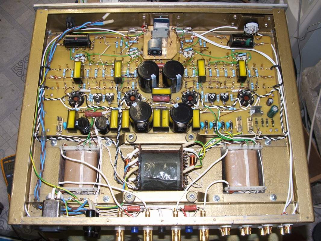

Nálam is napokig tart egy nyák megtervezése, majd napokig a rajz ellenőrzése. Kinyomtatom sima papírra, majd jól átnézem. Ha minden stimmel, jön a fólia, majd a levilágítás, előhívás, maratás, fúrás... és végül megtalálom a hibát.
Na, a próbapanellel lehetne kizavarni a világból
Köszi! Majd a próba megmutatja. Egy dolog az, hogy az alkatrészek jól vannak összekötve. Nem mindegy az elhelyezkedésük és a vonalvezetés.
Egy "térhálóst" is meg lehet építeni átláthatóra.
Nagyon szép, bár innen már csak egy lépés a nyák.
Igaz, ez nem is az a klasszikus légszerelés, de modifikáció könnyedsége itt is megvan. Volt is rá szükség mikor a megható csövekkel kísérleteztem. (ECC808,ECC83, EF86, 6n1p, ECC81)
A nyák előtti antivilágban (a csöves korszakban) az ilyen szerelés volt az általános. Ez is, mint minden más, lehet szép is, praktikus is, összevissza is, ám mindegyik lehet célravezető. Pl. egy nagyfrekvenciás erősítő fokozatban a rövid vezetékelés miatt a csőfoglalatra van építve minden, elég csúnyán néz ki, mégis kiválóan működik. Ebben a kategóriában a nyák technika nem is alkalmazható. Csöves erősítők esetében nem is igazán jó ötlet a nyák, leginkább a méretek miatt szükségszerűen megnőnek a vezetékhosszak, nagyon könnyen áthallások gerjedések keletkezhetnek. (lásd fűtésvezeték hatásai) Lehet, hogy régimódi vagyok, de a fémsasszira való "térhálós" építkezésnél még nem találtak ki jobbat. Én ezt a módszert preferálnám, kevesebb probléma lenne a brummal, a gerjedésekkel.

Jó lett a nyák nem gerjed, és nem brummos.
