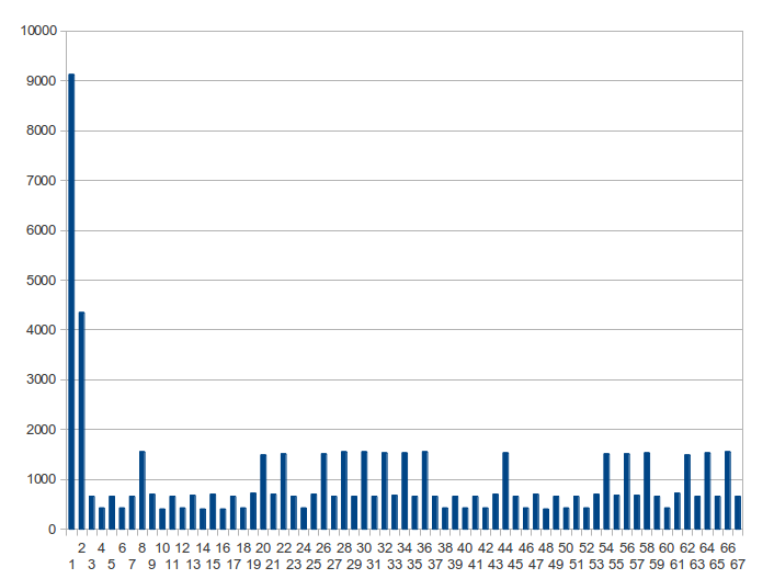

Van egy infra jelsorozatom egy táviránytóból, amit egy PIC-kel USB-n keresztül a gépre küldök, pontosabban egy timerrel mérem a jelváltások közti szünetet, és azt küldöm (TSOP1736 a vevő). Nem tudok rájönni, hogy ez milyen kódolás akar lenni, ami kiesik a PIC-ből. Elvileg RC5 lenne a távirányító, de az egész egy nagy katyvasznak tűnik nekem. Mellékeltem egy képet, rajta az egymást követű impulzusok közötti szünetekkel az Y tengelyen mikroszekundumban, egy oszlop egy jelszintváltást jelent. Ha valakinek van valami ötlete, hogy ezt hogyan kellene értelmeznem, és, hogy miért van egyértelműen háromféle szünet érték, azt megköszönném.
Szerintem csak kettő szünet-hossz van. A "rövid" szünetek között minimális az eltérés, amit bőven okozhat
a PIC késleltetése, de még a távirányítóban lévő RC tag is. A vevő dekódere ezt észre sem veszi! Ez tutira nem RC5 kódolás! Kapásból három okból is kijelentem! 1: az "adás" idő itt fix(max. 5% eltérésekkel), míg az RC5-nél 2 féle(rövid és hosszú, utóbbi 2x hosszabb). A tiédnél a rövid rész adás és szünet közt jelentősen eltér, és a hosszú szünet 2.5-szöröse a rövidnek. 2: RC5-nél a rövid és hosszú idő mértéke adásnál és szünetnél is azonos. Nálad jelentősen eltér. 3: RC5-nél a bitidő 1.778ms, a tiédnél a hosszú szünet ideje veszélyesen megközelíti ezt az értéket. A tiéd inkább a SONY kódoláshoz hasonlít! Nézd meg ITT, az oszcilloszkópon látszik hogy a tiéd - legalábbis időzítésben - passzol! Két éve én is építettem egy ilyen "elemzőt", csak épp AVR-el, az időkódokat terminálon jelenítette meg. Nagyon sok távirányítót megnéztem, és pár őskövületet leszámítva mind olyan volt mint a tiéd, még azok is amelyeket vadiúj cuccokhoz adtak és rá volt írva hogy RC5-ös...
Köszönöm a segítséget! Valóban úgy néz ki, hogy ez a SONY protokollja. Utánajárok a dolognak rövidesen.

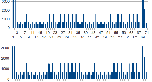

Csatoltam egy újabb diagramot, a végéről még hiányoznak ezek a szünetek: 39716, 9129, 2111, 661, amit azért nem raktam rá, mert átláthatatlanná tette volna ez a 39ezres érték az egész diagramot. Szóval ezekkel együtt, ez egy gombnyomás-elengedés, ez a kb. 71 jelváltás. Az az érdekes, hogy eddig 3 távirányítót próbáltam: egy régebbi CRT TV-jét, egy USB-s tuner táviját, és egy nemrég vásárolt LG LED TV-jét, és mindegyik ilyen karakterisztikájú kimenetet adott!
Az eleje sem stimmel a jelnek tisztán a Sony protokolljához, illetve a PIC késleltetése sem okozhatja azt, hogy vannak kb. 426 és 660 mikrosec-es szünetek, mert az első a timeren 19-20 tick szokott lenni, a második pedig 29-30-31 tick! Mindig csak minden második rövidebb szabályszerűen. A másik, hogy rengeteg a jelváltás ahhoz képest, hogy egy gombot nyomtam csak meg. Szkópom sajnos nincs, így nem tudom megnézni, hogy a kimenete mi konkrétan ennek az IR vevőnek.
Itt pedig egymás alá raktam, hogy megnyomom az 1-est és a 2-est, a 3000-nél nagyobb értékeket levágtam a diagramról, és látható, hogy csak 1 bitben különbözik. Józan paraszti ésszel én ezt dekódolnám belőle:
00100000110111110100100010110111 00100000110111111000100001110111 |
