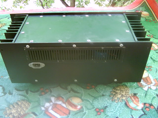

Hali! Mindenkinek! Nekem olyan kérdésem lenne hogy, van egy végfokom de nem tudom hogy, hány watt ezek vannak benne trafó nem tudom hány watt 2x36volt 2x5,56A ez van rá írva+ jó nagy dög. A kondi 2x10000mfd 60v max 75volt. Így 2x55voltott ad le a végfoknak. Oldalanként 4db 2n3773 tranzisztor van benne, még a panelen 2db-bd237 2db-bd238 van. A másik oldala ugyan így van. Én keveslem a kondit most akarok bele venni 2x15000uf-es kondit 63voltost. Az volna a kérdésem hogy, mellé rakjam vagy pedig a 2x10000mfd-os kondit vegyem ki és a 2db 2x15000uf-es kondit tegyem bele.
van valami márkája a végfoknak vagy háztáji?

Hali! Nem tudom hogy házi-e vagy gyári mert már le volt festve az eleje és nem lehet ki olvasni a márkáját. Utána néztem valamikkor a netten trafó alapján és, találtam egy ugyan ilyen végfokot és arra következtem hogy, gyári lehet. Ritka egy végfok és bivaly erős.
Hát igen
Szia! A trafó 400VA-es, az erősítő 150W/8 ohm , 200W/4 ohm körül lehet.
Hali! Köszi szépen a választ de szerinted jó lenne ki cserélni a 2x10000mfd 60voltos kondit nagyobbra 2x15000uf 63volt. Vagy pedig mind a négyet benne hagyni és úgy lenne 2x25000uf. Azért kérdem mert úgy halottam hogyha minél nagyobb a kondi annál kevésbé erőltetődik a trafó. Azért már tapasztaltam hogyha sokáig hallgatom akkor igen csak melegszik a trafó.

Heló! Tudnál feltenni pár képet a végfokról?Köszönöm.

Hali! Itt a kép.
Hali! Még itt is itt van.
