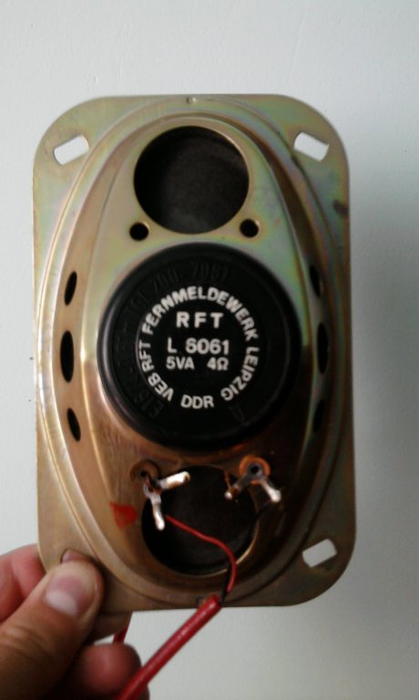

Sziasztok a minap szereztem egy ilyen hangszorót 4Ohm-os 5VA van ráírva. De nem tudok eligazodni nem nagyon talátam hozzá leírást. Szerintetek hány Wattos? 1,5-2Watt? Válaszokat előre is köszönöm!
A gugli első találata... A VA a voltamper rövidítése.
110-13500Hz szélessávú hangszóró. Mire vagy még kiváncsi?
Teljesítményére. Köszi a gyors választ

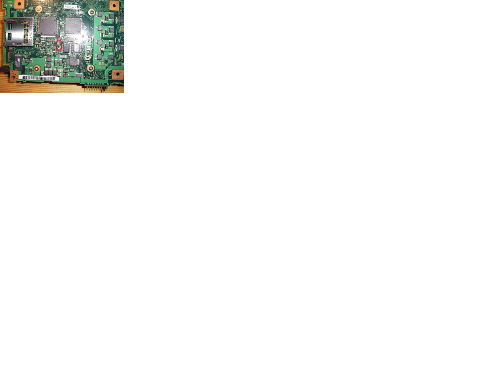

A segítségeteket szeretném kérni egy alkatrész beazonosításában. Úgy gondolom egy tranzisztorról van szó, van rajta egy kód amivel az a probléma hogy 2 üzletben sem tudtak segíteni a megfejtésében. Ezért írtam ide, hátha ti tudtok segíteni a beazonosításban. A felirat a következő: A5vOB A v betű alatt van egy vonalka, a negyedik karakter o betű vagy nulla, az utolsó karakter pedig szerintem b betű.
Egy fénykép, vagy tok típus is segíthet...
Az áramköri környezet sem érdektelen. A feliratból 5,0V os z dióda, feszültségstabilizátor is lehet.
Igen, igazad van, bocsi hogy nem tettem fel előbb. Rakok fel képet mert így valóban könnyebb. Hátha így sikerül az azonosítás
És még egy kép, amin jobban látható a környezet.
