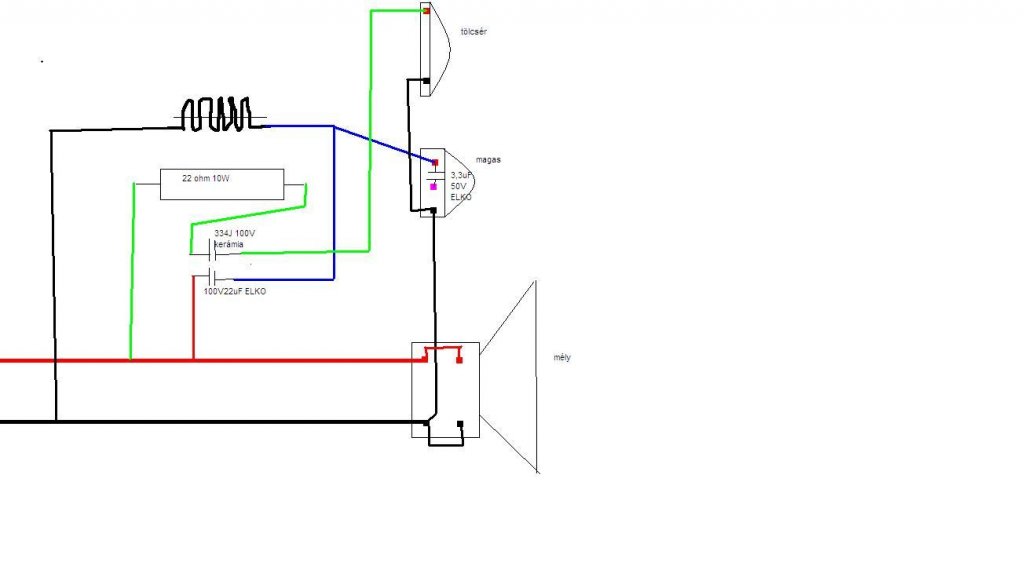

(#) peter1995 hozzászólása Jún 2, 2012 /
Sziasztok. Van 2db TDA7294 bridge erősítőm. Ezek a jelet egy mély kiemelőn és egy 3as hangszínen át kapják.
Az egyik híd 2db hifi hangsugárzót hajt ami eredetileg 2 utas volt, de mivel ezeket csak mélynek használom a magasak ki lettek kötve. Ezzel nincs is gond
A másig erősítő 2db MNC 3utast hajt. A magasnak és a tölcsérnek van hangváltója, de valahogy mégis jut rá nagy hangerőn mély mert kezd sikítani vagy nem tudom mihez hasonlítani azt hangot, de nem egészséges hangot adni
Megvan a rajta az MNC-nek az lenne a kérdésem, hogy mit kéne változtatni,hogy mély még véletlenül se jusson a magasokra.
A 3as hangszínen tudnák adni magast rá, de az megjelenne a mély hangszórókon is, mivel azoknak kincs hangváltója közvetlen a kimenő jeleket kapják.

(#) dudassandor1 válasza peter1995 hozzászólására (») Jún 7, 2012 /
:eek2: Biztosan jól rajzoltad le, mert így a magassal tényleg gond van!? Az a kígyóvonal tekercs lenne?
A fogalmazásod kicsit gondold át, mert nekem érthetetlen pár mondatod!
(#) dudassandor1 válasza dudassandor1 hozzászólására (») Jún 7, 2012 /
Elnéztem a vezetékezést, jó lehet! Az ELKO kondik milyenek? Bipolárisok? Én nem használnék ELKO-t magashoz. Szerintem az lesz a hiba! A tekercs adatait kén tudni, és akkor az ELKO-k lecserélésével lehetne készíteni egy 18dB/oktávos szűrőt.
A tölcsér az piezo magas akar lenni?
(#) peter1995 válasza dudassandor1 hozzászólására (») Jún 7, 2012 /
Szia. Így van piezó magas. Az ELKO természetesen hangváltóban használatos bipolár.
A kígyós cucc a tekercs amiről sajnos nemtudok semmit, nincs rajta felirat és nincs műszerem az induktivitása megállapítására...
Talán ilyen a piezó, de tuti hogy 8 ohm az rá van fetsve.

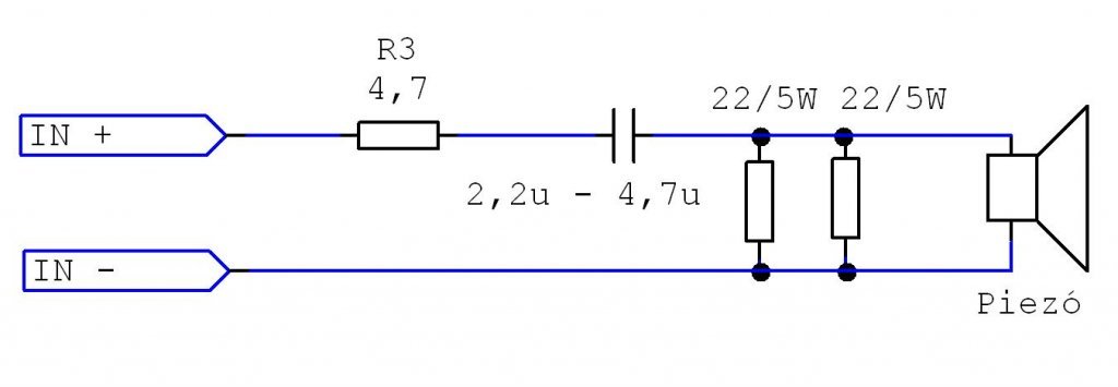

Értem. Nézd, a tekercs induktivitás értékének hiányában maximum próbálgatni lehet. Én (nagy bakot nem lőnél vele) azt tenném, hogy a két ELKO-t kiszedném. A 22µF-os helyére tennék egy 3,3µF 100V fólia (MKT vagy MKP) kondenzátort, a 3,3µF helyére pedig 10µF 100V fólia kondit. A piezo is rosszul szól? Mert az más tészta. Ha az is rosszul szól akkor egy segédletet mellékelek hozzá
(#) erikabanhidi válasza dudassandor1 hozzászólására (») Jún 7, 2012 /
...Ja és magassugárzóra + ágon sorban nem kötünk tekercset, mert én még nem láttam (Bár ez nem zárja ki létezését)
(#) dudassandor1 válasza erikabanhidi hozzászólására (») Jún 7, 2012 /
Az párhuzamban van a rajzon, nem? Ezt néztem el én is az előbb!
Mind a kettő. De most felfigyeltem rá hogy csak némelyik számnál csinűlja ezt. Van amelyiknél tök tisztán szól ha meghajtom akkor is és van amelyiknél már kis hangon is rossz...
Igen, valóban, benéztem!
