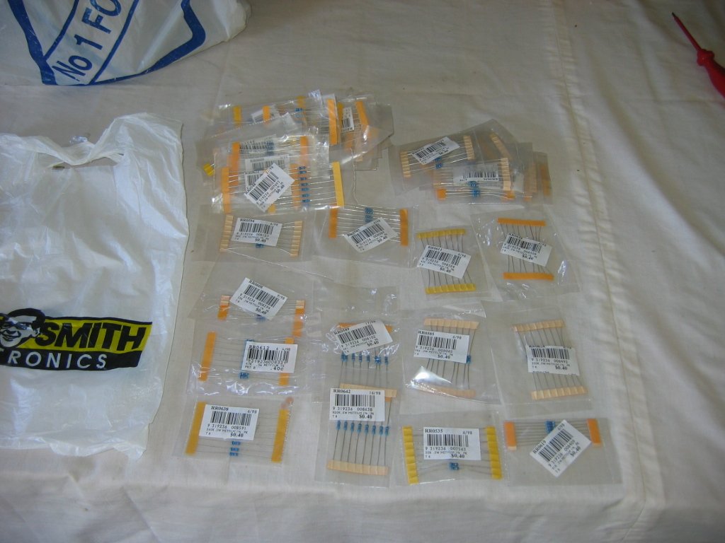

(#) Class-A-. hozzászólása Jún 17, 2012 / 1
I. Az új Class - A - készül ez nem JLH de abból indult ki egy javított változata.A végtranyók MJ 21194. A rajz. II. Készülő JLH a végtranyók MJ 15003 .A hűtő borda mindkét végnél 30 cm végenként.Transzformátor 2 db 250 w 22 v egy oldalas táppal.Az eredeti 96 os változatot akarom építeni,mono blokként.
(#) reloop válasza Class-A-. hozzászólására (») Jún 17, 2012 /
Üdv! Ez a kapcsolás az osztályba soroláson kívül semmilyen szállal nem kapcsolódik a téma címében szereplő erősítőhöz. Meg kell adni, számtalan olyan áramköri elemet tartalmaz, mely előnyösen befolyásolja egy hangfrekvenciás erősítő működését. Nagy érdeklődéssel várom a beszámolódat. A felhasználásra szánt alkatrészek szemet gyönyörködtetőek.
(#) Class-A-. válasza reloop hozzászólására (») Jún 18, 2012 /
Igen! Azon kívül,hogy Class - A -, más nem köti a JLH hoz.Ha csak nem az hogy a Silicon Chip magazin szerkesztője a Jlh ra hivatkozva tervezték.Mivel a -JLH- megszületése óta nagyon sok idő eltelt és az alkatrészek is sokat fejlődtek ezért gondolta ,hogy csinálnak egy igazi csöves hangú tranzisztoros erősítőt modernebb tranzisztorokkal.Enyi a története. De mivel csak szerettem volna tudatni a jelen projektet ,ezért tettem föl a JLH val együtt,mivel egyszerre készítem.Az alkatrészeket, kivéve a bordák,kintről hoztam..Ha valakit érdekel a teljes doc , szívesen elküldöm a héten,mert itt nem tudom beszkennelni.
