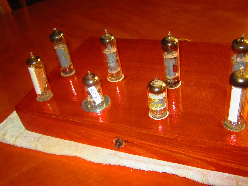

(#) spirik hozzászólása Jún 11, 2012
Szia mindenki.nem is kell sok és kész is van2x. el84 2x.ecc83
Kicsit pók hálós...Em 80.
(#) Imi65 válasza spirik hozzászólására (») Jún 11, 2012
Én a két Tungit, és a két Erfurtit tenném egybe, ha már nincs 4 egyformád. Nem szerencsés ilyen vegyesen használni. A "varázsszem EM84, a 80-as nem ilyen.

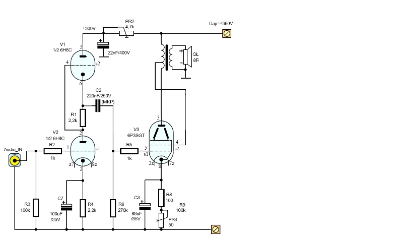

(#) zoli_cso válasza Nagy Tamás hozzászólására (») Jún 11, 2012
Szia es a 6n1p tudja csak kivezerelni?
(#) zoli_cso válasza Imi65 hozzászólására (») Jún 11, 2012
Szia,nem lessz hangszin csak sima hangero poti.a varazsszemek is kimaradnak foloslegesek es persze kulso tap aminek nem tudom mi az elonye,a kapcsolas az alabbi csak valamit modositott rajta az aki kesziti de nem mondta el mit.
