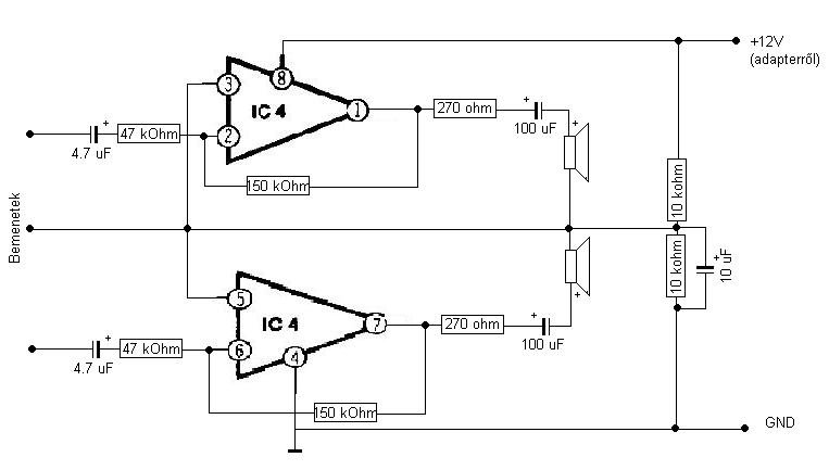

(#) Tomi94 válasza proli007 hozzászólására (») Jún 12, 2012 /
Helló!
Köszönöm, így tényleg egyszerűbb (meg olcsóbb is). Lerajzoltam újra, a biztonság kedvéért megvárom a jóváhagyást, mert ezt az IC-t már sehol nem kapni, nekem is maradékból van, szóval semmiképp nem szeretném tönkrevágni...

(#) proli007 válasza Tomi94 hozzászólására (») Jún 12, 2012 /
A hangszórókat ne kösd a virtuális GND pontra, hanem a tényleges GND-re. Az csak a 3-as és 5-ös lábra menjen.
A bementet vezérelni is lehet a GND-hez képest. esetleg tegyél a bementi kondi és a GND közé, egy 100kohm-os ellenállást. Ugyan így a hangszóróval párhuzamosan egy 2.2kohm-ot. Abból a célból, hogy ha üzem közben csatlakoztatod a hangszórót, vagy a jelforrást, a kondik fel legyenek töltődve. Vagy is ne koppanjon egyet.
Tápfeszültségre tegyél egy 470µF-os kondit legalább.
