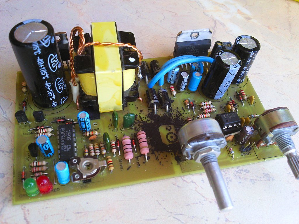

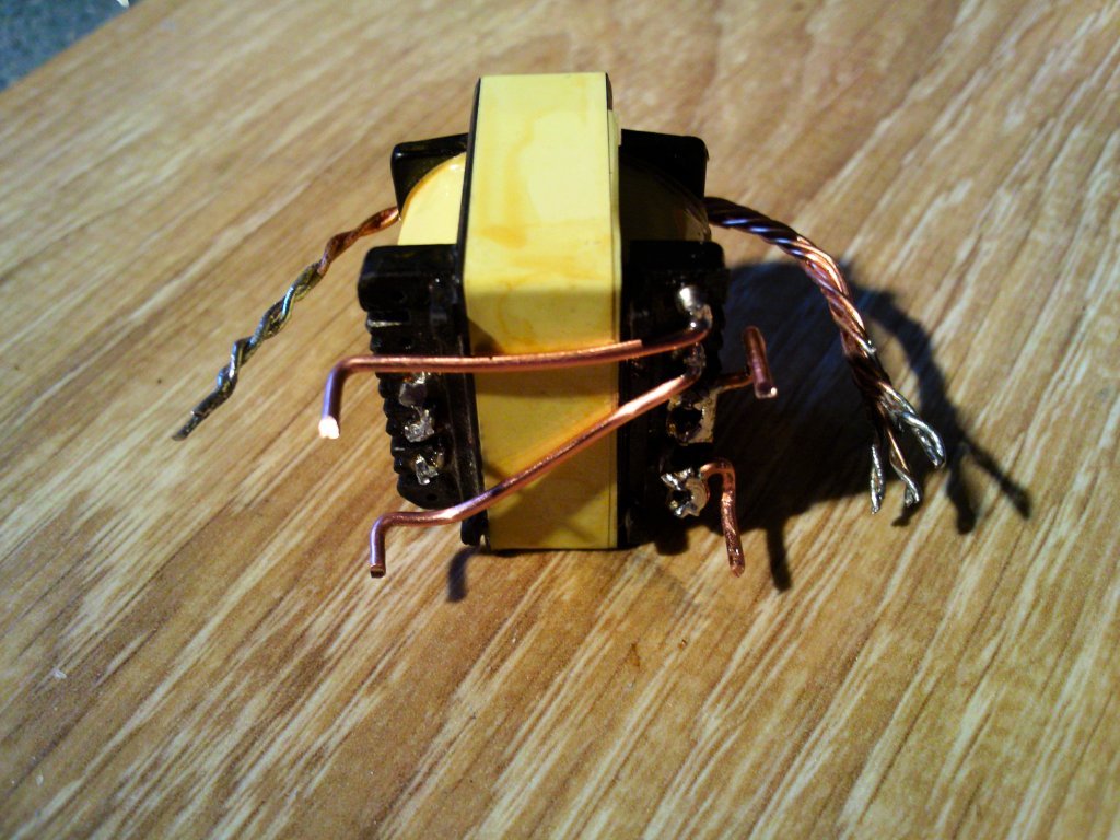

(#) elek tron hozzászólása Jún 26, 2012 /
látom hogy mindenk szenved a tápgyártással ezért itt egy kis how to hogy könnyebben boldoguljatok. minap szembesültem azzal a ténnyel hogy tápot gyártani marha egyszerü ha van hozzá elég motyo. de mi van ha nincs. legtöbbször a trafo hiánya okozza a legnagyobb problémát. én is megküzdöttem ezzel. kellet csinálni egy tápot de sehonnan sem sikerült megfelelö torroidot szerezni. pc tápbol meg dunát letet vola rekeszteni annyi volt. a pc trafo marha jo de kicsi a teljesitménye. mert ha legalább a duplája lenne. hát legyen a duplája. szétszedtem két tök egyforma pc trafot. (mikro pohár viz) azán letekertem a drotokat a sárga szigetelöket gondosan megmentettem. majd eltörtem mind a két csévét hogy u alakuak legyenek majd összecsiszoltam öket hogy passzoljanak két egymásmellé ragasztott vashoz. majd összeragasztottam, és rátekertem egy réteg sárgát. ez meg a ragaszto jol összefogta. fogtam két szál 1mm cuz drotot és nagyon gondosan felekertem párhuzamosan tiz menetet. ez pont két sor lett. rögzitettem pillanat ragaszoval hogy el ne mozduljanak. majd egy réteg sárga. ez lett a két szekunder. a primer némileg bonyolultabb. a cséve másik oldaátol indulva összefogtam nyolc szál (4-4) 0.4 mm cuz drotot és rendkivül gondosan szépen egymás mellé teritve feltekertem két menetet. ez is két sor lett. a sok drot (8 szál) miatt egy menet egy sor. piilanatragasztoval rögzitve. aztán sárga. nagyon gondosan kell tekerni mert különben nem fog elférni a vasban. ezután szét kell guberálni a végeket és megpucolni majd lecinezni. ebbe bele lehet öszülni. a vasakat meg kell pucolni, az illesztési felületeket üveglapon össze kell csiszolni, majd a két vasat össze kell ragasztani. ha sikerült a drotvégekkel valamiféle egyességre jutni össze is lehet rakni, és összeragsztani. a táp kapcsolását már kiraktam de véletlenül hibás lett. most itt a javitott verzio. a diodák legalább 40amperos és 100 voltos schotkyk legyenek. (mbr40 100) a fojto bizony jol van bekötve. (dc emi filter. nem ac.) a lényege hogy a + és - foditva legyen ráköve mert igy mind a kettö ugyanabba az irányba mágnesezi a vasat. ez nem zavarszürö hanem folyto. a pc tápokban is igy van bekötve. ide tökéletes a pc sárga fojto vas. öszzefogva két szál 1mm cuz drot 10-15 menet. az egyik szál menetiánt a másikat x-be köve kell bekötni. az ic-t muszály stabitokrol járatni. szegénynek ugy is elég a baja. egyébként szépen elmegy 8 voltrol de ha valakinek ez bántja a szemét rakjon be egy tizeset. a többi folyto 8-10 mm ferritrudra 10-20 menet 1mm cuz drotbol. ami jol esik.
a gyakorlatban nagyon szépen muzsikál. 10-30 volt betáp között atomstabil. + - 25-40 v a kimenet. egy 4x 70w-os erösitö megy rola. szkoppal nézve a táp olyan sima mint a palacsinta. padlogázon electroval hajtva sem horpad be a táp. a vas viszont melegszik egy kicsit lehet hogy egy kicsit sok neki a több mint 100khz. majd meszokja.
ha valaki utánnam akarja csinálni, hajrá. nem ördöngösség.
