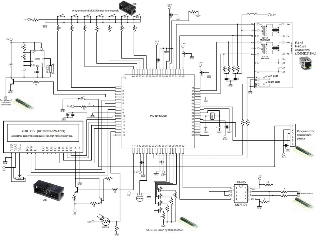

Én egy fűtésautomatizálás projekten dolgozok. A részletekbe nem mennék bele, mert a kérdésem szempontjából nem lényeges. Megcsináltam egy (nem hivatalos) kapcsolási rajzot az általam elképzelt áramkörről. A kérdésem az lenne, hogy az SN75176 -os IC ami az RS-485-ös adatátvitelre szolgál majd egy másik PIC mikrokontrollerrel(PIC18F4520, és az RJ-45 ös hálózati csatlakozó bekötése helyes-e? Amúgy a képen egy PIC18F67J60-as mikrokontroller látható. Aminek az adatlapja ezen a linken érhető el: adatlap
Válaszaitokat előre is köszönöm!

(#) Hp41C válasza beigli767 hozzászólására (») Jún 23, 2012 /
- RS485: Az A illetve B vezeték közé is kell lezáró ellenállás,
- LCD: A D3..D0 vonalakat ne hagyd lebegni. Ha az LCD 5V -os, akkor kiolvasásnál a D7..D4 vonalakra 5V -os szintet kapcsol. Analóg funkcióval is bíró lábakra mennek.
- Piezo: kapható belső oszcilátoros típus is.
(#) beigli767 válasza Hp41C hozzászólására (») Jún 23, 2012 /
Köszönöm az infot. A D3-D0 vonalakkal tisztában voltam, csak elfelejtettem berajzolni őket...
Akkor a mikrokontroller és az hálózati csatlakozó, illetve a mikrokontroller és az rs-485-ös ic közötti bekötés az rendben van?
(#) _vl_ válasza beigli767 hozzászólására (») Jún 23, 2012 /
A háttérvilágítás vezérlését nem egészen értem, az NPN tranzisztorokkal... Szerintem PNP-t akartál oda.
Másrészt minek két tranzisztor? Ha fényerőt akarsz változtatni programból, akkor inkább kösd egy PWM kimenetre, és akkor finoman is tudod állítani. A 100%-hoz tartozó maximumot meg beállítod a soros ellenállással.
(#) beigli767 válasza _vl_ hozzászólására (») Jún 23, 2012 /
Köszööm a tanácsot a háttérvilágítás kapcsán. Valóban két féle fényerőt gondoltam. Egyet nappalira és egyet éjszakaira. (hogy éjszaka ne vakítson)
(#) Zsora válasza beigli767 hozzászólására (») Jún 23, 2012 /
Az 5V-os LCD és a 3,3V-os PIC közé ajánlatos szintillesztést tenni, mivel az LCD-nél a bemeneti magas szint minimális értéke Vcc*0,7 (3,5V). A 3,3V nem lesz hozzá elég.
Továbbá egy MCP6002-vel lehet építeni áramvezérelt megoldást is, ha valakit zavar a PWM okozta táprángatás (nekem egy 4x20-as kijelzőnél 280mA volt a maximuma a háttérvilágításnak - itt már zavaró volt, ráadásul sajnáltam a stabilizátoron átengedni ekkora áramot, míg így mehetett nem stabilizált feszültségről is).
(#) beigli767 válasza Zsora hozzászólására (») Jún 23, 2012 /
Azt hiszem, hogy az LCD már a 3,3 voltot magas szintnek veszi, és ugye a 0 az alacsony szint úgyhogy ezzel talán nem lesz probléma. Legalábbis az általam használt LCD nél 2.5 volt talán már magas szint. (vagy valahogy akörül, már nem emléxem)
Az adatlap (RC1602B-BIW-ESX) mást mond. De te tudod...

(#) _vl_ válasza beigli767 hozzászólására (») Jún 24, 2012 /
Hát, ha esetleg mégsem stimmelnének a szintek, ajánlom figyelmedbe:
SN74LVC4245A

(#) Hp41C válasza _vl_ hozzászólására (») Jún 24, 2012 /
A legegyszerűbb az LCD tápját 4.7V alá (>4.5V kell neki) csökkenteni. (4.7 * 0.7 = 3.29).
