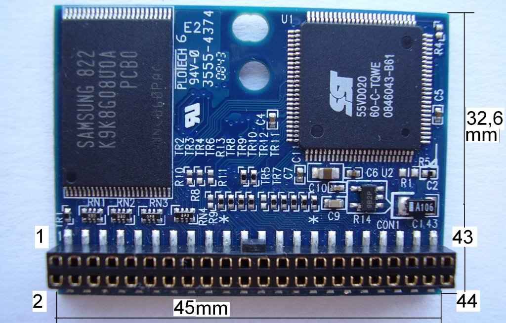

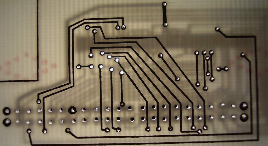

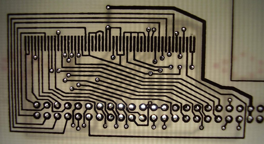

(#) interferi hozzászólása Jún 26, 2012 /
Ma készitettem vasalással egy speciális CF-ide adapter.
Elsöre sikerült a két oldalt forditva megtervezni és felvasalni (és egy tervezési hiba miatt tünt fel hogy rossz oldalt vannak a rajzolatok). Utána áttervezés helyett sikerült megtalálnom a pdfcreator-ral, hogy lehet tükörképet létrehozni. Furtam rá 44 db 0,7mm és 42 db 0,45mm (két oldali átkötéseknek furatgalván gyanánt vezetékkel) lyukat. A furatokat probáltam pontosan eltalálni de szabadszemmel elég bandzsitós feladat ennél a méretnél de a két oldal illesztése elég jol sikerült (0,79mm átméröjü 0,36mm lyuku via).
(#) Zoli_bácsi válasza interferi hozzászólására (») Jún 26, 2012 /
Szép, szép, de a nyákról ez már nem mondható el. Több helyen is zárlatgyanús.
(#) gulasoft válasza Zoli_bácsi hozzászólására (») Jún 26, 2012 /
Ez nem zárlatgyanús, hanem fizikailag zárlatos. Ezzel vakgyereket is lehet riogatni. Mivel tervezted ezt meg? A szétlapult, és szakadásos vezetékek a vasalás problémáknak mintaképe.
Ezért megérte felrakni. Mérd ki melőtt a szép gyári nyákból nem egy füstös romhalmaz lesz.

Én elöször kifúratom a cnc-vel a nyákokat, utána a furatokhoh illesztem a teliforrszemes maszkot. Így ilyen félig felszakadt forrszemeket nem tudok elkövetni. Ebbe tényleg bele lehet bandzsulni.
(#) interferi válasza gulasoft hozzászólására (») Jún 27, 2012 /
Sajne ezeket a méreteket már a nyomtató nem szereti mert már a nyomaton sokhelyütt összenönek ez a papir eltávolitás után javitásra kerül. De igy is maradhatnak hibák is az utolagos ellenörzés alap és meg is van rá a megfelelö szerszám és látó eszköz. Két zárlatos pont volt rajta. De egyszerü házi körülmények között ennek is örülök.
