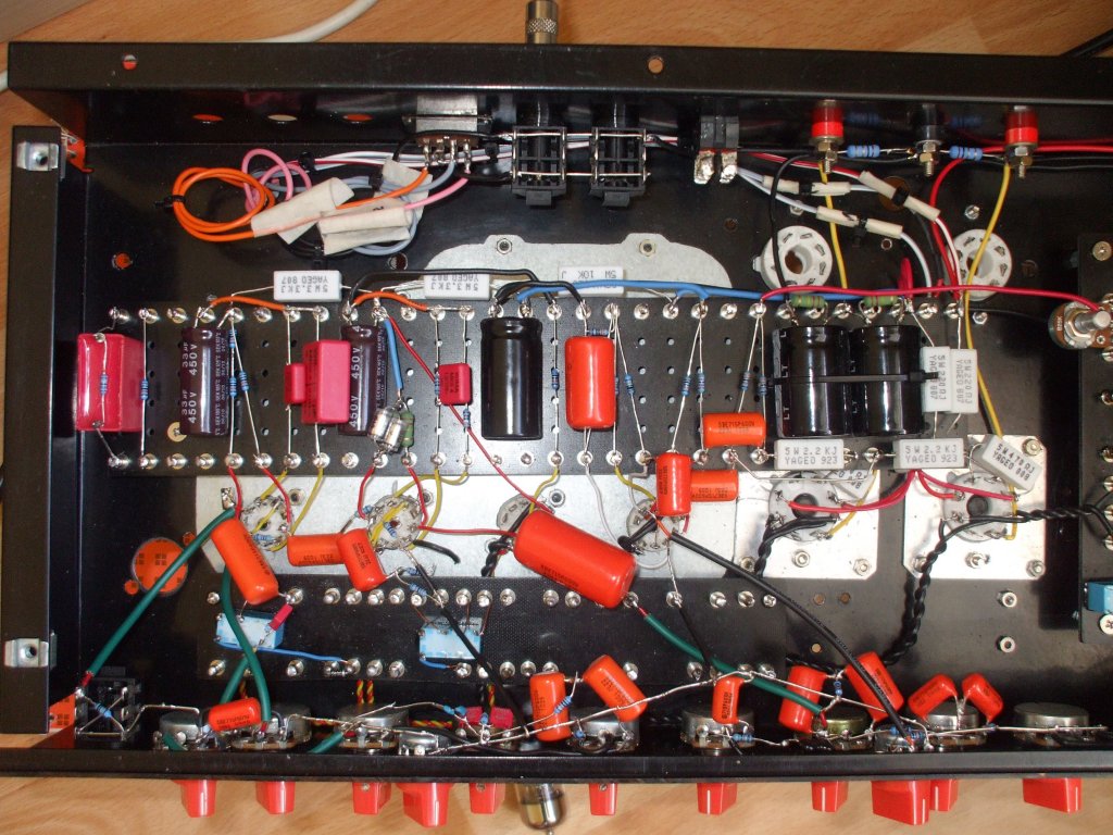

Én leszedném a visszacsatolókörből a hangszín szabályzó részt.
Tudna nekem valaki segíteni csöves erősítő hibakeresésben? Zúg a katódkövető előtti fokozat, ezt kellene megnézni oszcilloszkóppal. A fűtést már megnéztem azzal nem lehet gond.
Nem fut a közelében egy váltóáramú kábel sem? (Fűtés, vagy hálózati?)
Csak a fűtés, de azt megtekertem hogy ne szórjon, kis is van közepelve, és amikor ellenőriztem levettem egy pillanatra a csőről de ettől sem szűnt meg a zúgás.

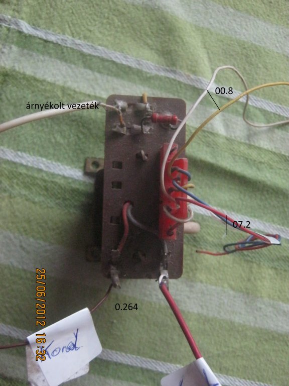

Szia mindenki.
Szeretném kérdezni mit hogyan kössem, a kimenő trafó vezetékeit.... köszönöm előre is ...
Szia! Minőségi felhasználásra én nem javasolnám ezeket a tv kimenőtrafókat mert elég fazék hangjuk van! Viszont ha mindenképpen ezt akarod beépíteni akkor egy ellenálásmérővel megállapítható a primer és a szekunder tekercs. Ohm mérő állásban aminek nagyobb az ellenálása az a primer, aminek kisebb az a szekunder(hangszóró). Pr vékony drót, Sec vastagabb.
Sztem ettől jobb hangzás elérhető a kép blocking trafóval, ha van csöves tv a készleten....Ha mindenképpen a bontott anyag felhasználása melett döntessz, megmukkan, de a klasszikus csöves feelinget ne várd tőle. Üdv
A kapcsolást esetleg ha mellékelnéd könyebb volna! Pl gu50-et leszűrni kell egy 4-500 mikrós puffer. Én a fűtést is egyenáramról csináltam és eddig brumm mentesre sikeredett mind. Lényeges, hogy ne egy tv-ből bontott 1923-ban gyártott tv-ből kibelezett 2x50 mikróssal szűrjünk mert az van már vagy két mikro. A fűtésvezetéket csavarva kell húzni ha már váltóáram. Egy 7805-ös középső lábát felhúzva két diódával az ottankörül van mint 6,3(6,5) és stabilizált . Földhurkokat kerülni, amiről már számtalan cikk született itt...
Mellékeltem mindent a #1252526 hozzászólásban, annyiban különbözik még hogy a végfokban 2db 6l6GC van és nincs effekt loop, a tápegység egyszerűbb.
Én teljesen váltóáramű fűtéssel, és MM kondikkal csináltam, amelyikek közül a legfiatalabb is '76-os volt. Az erősítő teljesen brummentes, talán a hangszóróba dugva a fejed egy nagyon pici zúgást hallasz. A kondikat szépen meg kell formázni, ezek örök életűek. Tökéletes kapacitásuk van.

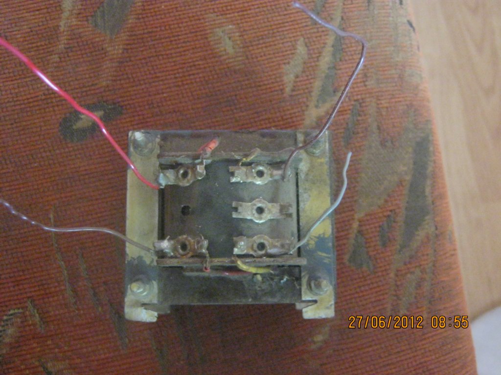

Szia.
Szerinted ez az a trafó amit írtál?Ez pcl85 csőhöz volt kötve vezetékkel...régi tv be volt....
Ez az. De ezt át kell tekerni. A szétszedése elég macerás, mert ki van öntve elég rendesen. Én kromofágba tenném, a rajt levő huzalt már semmiképp nem lehet újra felhasználni.
[OFF]Csak a HE színvonalának csökkenését elkerülendő, ez a trafó a szakmai szlengben, mint képkimenő volt elhíresülve. A blocking-trafó egy másik - bár ugyanúgy a függőleges eltérítésben volt szerepe - fokozatban kapott szerepet, azonban az újabb kapcsolástechnikák (multivibrátor) kiszorították.
A mellékleten pirossal a blocking, zölddel a képkimenő van jelölve. Tehát, a kettő nem ugyanaz, és méretileg is elég különböző (a blocking sokkal kisebb). A későbbi konstrukciókból viszont már nem építettek ilyet.
Köszi Imi a javítást. Azt hiszem, akkor mégiscsak a képkimenő vasmagja jó nekünk kimenőtrafónak, ha a blocking tr. kicsi.
(Amúgy ez a blocking-trafó mekkora méretet képvisel?)
[OFF]Kb. 3x4 cm-es vas, max 1,5cm vastag kötegben. Kimenőnek mindenhez kicsi. Nem is könnyen fellelhető, még talán a '60-as évek végéig gyártott készülékekben volt. Az ORION 60-70.... már nem tartalmazott.
Igen! Ez az! Én nem tekertem át hanem kipróbáltam gu50-es SE-vel is, és ECL86-al is, és elfogadhatóbb hangja volt sokkal mint a tv, hang kimenőknek. Nyilván némi illesztési eltérések adódtak, de sokkal teltebb tónusosabb hangot produkált már a méreteiből adódóan is. Szétszedni nem kell, mert légréssel van csinálva. Mindenesetre csöves tv-ben található az általad kirakott transzformátor, és legyen képkimenő a neve. Üdv

Köszönöm a segítséget és hogyan fogjak hozzá ,mit hogyan kössek ?Előre is köszike

Két tekercse van ennek is. Primer-szekunder. A nagyobb ellenállású(vékonyabb drót) a primer. A vastagabb drótból lévő tekercs megy a hangszóróra.
