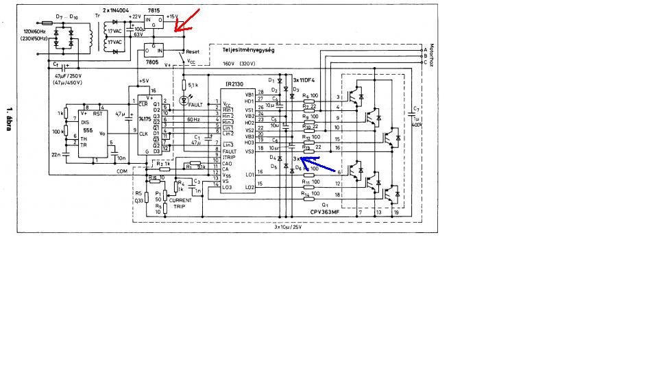

Nos megoldottam magam problémáját. Meg is rendelem a cuccokat hozzá, (meguntam a FET és az IGBT "durrogtatást") A PS21564, 21069 és a PS22056 + MC3Hpac. Ez így elsőre 5-8e között megállhat 1,5Kw-ig. Igaz p@r@sztv@kításra nem igazán jó, de a dolgát szerintem elvégzi. Szoftver is van hozzá segédletnek. Ez itt egy komolyabb változat, a mellékletben, először kicsiben kezdem...Ha ennyire tudatlam voltam, hogy csak én nem tudtam, (erről) akkor elnézést az ismétlésért. Ha legalább egy valakinek segítettem, akkor itt a helye...
Most jutottam oda, hogy megvannak az alkatrészek az alábbi frekvenciaváltóhoz. Elkezdtem a paneleket tervezni.
A rajz nem hibás a stabilizátor ic-knél? A 15 voltos rész mintha rövidre lenne zárva. A nyíllal jelölt részt inkább nem kötöm be.
Lemaradt
Nekem is eldurrant(robbant) már pár meghajtó is IR2233 és 50A es IGBT-k és én is most hasonlóba fogtam csak IRAM modullal és MC3PHAC-al. Ha nem nagy kérés mindenképpen számolj be az eredményről esetleg egy rajz is érdekelne ha máshogy nem is privátba. Nekem már elvileg kész volna csak a nyákot kell fotoznom.
Minden arra mutat, hogy hiányzik a kapcsolatot jelölő pötty.
