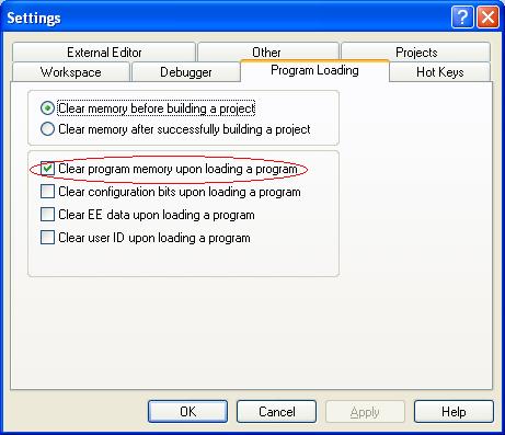

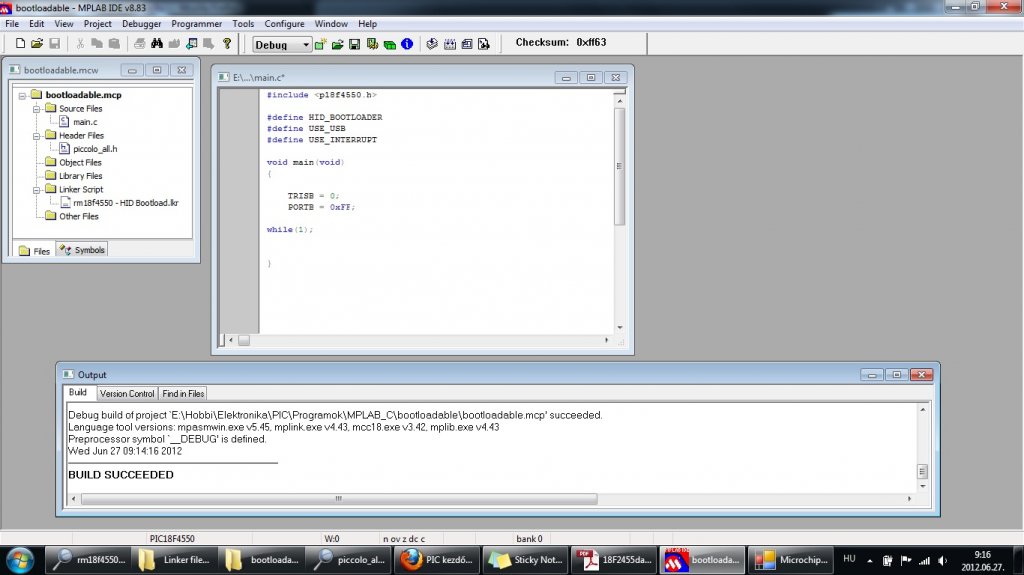

Én egy PIC18F4550 bootloaderhez szeretném a segítségeteket kérni. Beégettem a firmware-t, windows 7 rendben felismerte, ezért gondoltam hogy megpróbálok beégetni egy saját programot. MPLAB-ban, C18 fordítóban csináltam új projektet, hozzáadtam a rm18f4550.lkr scriptet meg egy saját programot, ami bootloadolás nélkül, "simán" pickit2-vel beégetve rendben működött már korábban. Build-eltem a projectet, majd megnyitottam a bootloadoláshoz való számítógépes programot, import hex, beégetés, azt írja hogy sikeresen beégette. Ennek ellenére amikor resetelem a pic-et, nem indul el az én programom. Nem tudom hogy hol lehet a hiba, gondolom ott szúrom el hogy nem ilyen egyszerű egy program bootloadolhatóvá tétele. A config bitekkel lehet esetleg gond? Vagy lehet hogy "rossz forrásból" szereztem be a firmwaret, meg az rm18f4550.lkr-t, és amiatt nem működik? Segítségeteket nagyon megköszönném, mert eléggé elakadtam ezzel a dologgal. Marci
Azt vettem észre az új verziójú MpLab programnál, hogy az Import hex törli az egész memóriát pedig egy régebbivel meg lehetett csinálni, amit leírtál. A hex állományt kellene szövegszertesztővel összefésülni, de ez sem egyszerű, mert ha egy cím kétszer fordul elő az állományban, akkor sikít és nem tölti be. Vajon kinek volt jó a módosítás? A saját kiadott programjukat (PICKit2 firmware) nem lehet összeállítani. Mintha egy kicsit kapkodnának a Microchip programfejlesztői. Ennek is "Bug introduced" szaga van... Idézet: Valóban, a linker állományon kívül (ami a program kezdetét tolja el) gondoskodni kell a vektorok áthelyezéséről is.„Nem tudom hogy hol lehet a hiba, gondolom ott szúrom el hogy nem ilyen egyszerű egy program bootloadolhatóvá tétele.” Nézz meg egy USB Device mintaprogramot, abban meglátod, hogy kell gondoskodni róla! A PICCOLO projektemben a HID bootloadert használom. Ott a piccolo_all.h állomány becsatolása és a linker állomány használata mellett a HID_BOOTLOADER, USE_USB, és USE_INTERRUPT szimbólumok definiálásával lehet konfigurálni az alkalmazást. Idézet: Ez elvileg egy beállítható paraméter (hogy törölje-e, vagy sem). Legalábbis a réginél így van. „az új verziójú MpLab programnál, hogy az Import hex törli az egész memóriát”
Köszönöm az eddigi segítségeteket! Sajnos még nem sikerült működésre bírnom a dolgot. Elfelejtettem írni hogy a PICCOLO projekt mentén haladok (ezúton is köszönet érte, icserny!

Egy-két éve a PICKit2 forrása alapján csináltam néhány programot, akkor minden beállítás módosítás nélkül lehetett rátölteni a programra a Bootloader -t. Azóta nem változtattam a project -en. A 8.85 -tel, alap beállítással az import törli a program memóriát. Itt át lehet állítani...

Köszönöm a segítséget, most úgy tűnik hogy teljesen jól sikerült minden, működik a bootloadolás
![]() Nem világos hogy most akkor mi is a helyzet a config bitekkel. Mert a bootloader v2.3-ban ugye ki van véve a pipa az Allow Configuration Word Programming elől, tehát ezek szerint azok a beállítások érvényesek, amiket még pickit2-vel égettem be a firmware égetésekor? És ezeket nem is szabad elállítgatni, ugye? A delay rutinok miatt viszont kellene tudnom hogy mégis hány hertzen ketyeg a PIC, ezt honnan lehet kideríteni? (20MHZ-es kvarc adja a külső órajelet) Még egyszer köszönöm a segítséget! Üdv, Marci
A konfigurációs biteket a bootloader beégetésekor beállítottad. Nem javaslom elpiszkálni. A beállítások egyébként ugyanazok, amelyeket a piccolo-4550.h állományban is láthatsz.
Az órajel 48 MHz, az utasításfrekvencia pedig 12 MHz, ez utóbbival kell számolni. A 20 MHz-et ugyanis előbb leosztjuk 4 MHz-re, majd a PLL csinál belőle 96 MHz-et, s ebből lesz az USB meghajtó és a CPU számára is 48 MHz.
