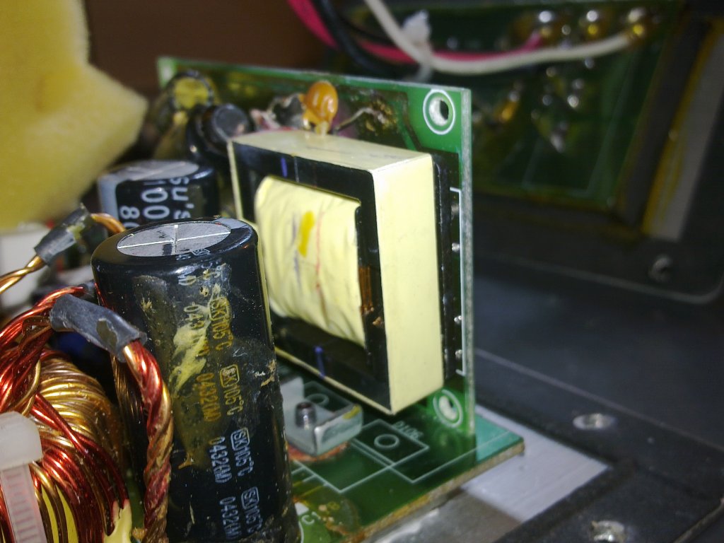

(#) forma3 hozzászólása Jún 26, 2012 /
Na még mindig küzdök a mélynyomómmal, a gond még mindig az ami volt. Találtam benne egy trafószerűséget a végfokpanelon, ami eléggé melegszik, hogy tudnám kideríteni, hogy jó-e?? Egyszerűen még mindig nem jöttem rá hogy mi történik akkor amikor véletlenül szól egy ideig tökéletesen, nem tilt le. Van esély arra hogy ez a trafó legyen a hunyó, és ha igen, melyik lábán mit mérjek? (csak akkor küzdöm ki a helyéről ha muszáj)
(#) forma3 hozzászólása Jún 27, 2012 /
Ezen a trafón ma sikerült 55'C-ot is mérni rajt, ez miatt lehet az hogy általában rossz, de van mikor jó? Leírom mégegyszer, nemigaz hogy ne lehessen megcsinálni. A Probléma az, hogy a mélynyomó nagyon kis hangerőn szépen szól, de amint elkezdem finoman hangosítani, egyből elkezd kezd torzítani, a hangosabb "ütések" /persze itt még mindig kis hangerőről van szó/ reccsenésbe, torz pattanásba mennek át és a védelem ilyenkor szépen letilt, majd egyet villan a védelem lámpálya, majd 1-2 másodperc múlva visszakapcsol. De hogy ne legyen ilyen egyszerű a dolog, néha mindenféle piszkálás nélkül "engedi" hogy felhangosítsam és gyönyörűen hatalmasat szól, a védelem lámpálya csak a peak-et jelzi azonnali felvillanásokkal, és csak akkor tilt hamár tényleg túlhangosítom. Ilyenkor a letiltás pont olyan mint amikor kis hangerőn szórakozik. De ez nagyon ritkán fordul elő hogy jó, és akkor se túl sokáig. Amikor letilt akkor elmegy a tápfesz (ami +-48V körüli), de ezt nem tudom hogy letiltás végeredménye vagy az miatt tilt le. A (digitális) végfok 2 FET-jét próbáltam jéggel hűteni, pákával melegíteni és nem hozott változást, és nem is melegszenek túlságosan, csak a terhelés függvényében. Gondoltam arra hogy a védelmet kiiktatom valahogy és megnézem hogy mi lenne akkor, de nem jó ötlet mégse, mert biztos valami okkal tilt le, mert elkezd torzítani, mintha túl lenne terhelve (pedig alig szól) vagy nem kapna elég tápfesz (nem esik a tápfesz a kis terheléstől (nagyobbon meg egyből letilt) Ha rányomom nagyon a hangerőt és letilt majd visszakapcsol akkor másodpercig tört részéig szól egy hatalmasat.
Ennyi info alapján csak ellehet indulni valahol, mit mérjek?
(#) reloop válasza forma3 hozzászólására (») Jún 27, 2012 /
Szia! Még ennyi információ alapján is bármi lehet. Egy rendetlen félvezetőn kívül okozhatja hibás ellenállás, kondenzátor vagy akár egy forrasztás is.
Nagyot léphetnél előre, ha kipróbálnád az erősítőt külső tápról, persze a kapcsoló- üzeműt gondosan leválasztva. Ha táphiba, azt elég nehéz lesz elhárítani.
(#) forma3 válasza reloop hozzászólására (») Jún 28, 2012 /
Szerintem mindenképpen olyan alkatrésznek kell lenni ami valami függvényében néha tökéletesen működik, ez a valami a kérdés, nem biztos szerintem már az se hogy a hőmérséklet. Valószínüség szerintet mi okozhat ilyet, mivel kezdjek? A nagy pufferkondik is lehetne hunyók, vagy inkább a félvezetőket teszteljem? (van ilyen félvezető teszter műszerem)
Az is baj hogy ilyen +- 48 körüli feszültséget biztosan nem tudok előállítani. Most próbálom leforrasztani az erőítőpanelt róla azért. Viszont teljesítmény ellenállásaim vannak, esetleg ha megmondanád hogy hány ohmot tegyek az erősítőpanel helyére akkor a táprész letudnám tesztelni.
(#) reloop válasza forma3 hozzászólására (») Jún 28, 2012 /
Tápoldalanként 20ohm/200W. Vigyázz, jó meleg lesz.
Na sikerült levenni a végfokpanelt, mégse ovolt olyan sok jófajta ellenállás, ezért csak 47ohm-al tudtam kipróbálni, a 20W-os ellenállást 1 másodperc alatt fel is forrósodott, és nem tiltott le. Ezekszerint talán mégis a végfokban lesz a hiba? Vagy eseleg ami figyeli a kimenetet? Azt fogom most megpróbálni hogy vezetékekkel szépen visszaforrasztok mindent a helyére kiváva az outputot, mert azt egyenesen rákötöm a hangszóróra. Így kiváncsi leszek mit produkál, ha így működik akkor a védelem hibás benne, és tényéeg ok nélkül tilt.
Szerk. Érdekességképpen csatoltam egykét képet hogy hogy néz ki a végfokpanel.
Valami külön tápot nem tudnál a próba erejéig beszerezni. Egy digitális végfok és egy kapcsoló üzemű táp egymásra hatása számomra ismeretlen terület.

(#) forma3 válasza reloop hozzászólására (») Jún 29, 2012 /
Sajnos nem tudok ilyet beszerezni. Legjobban arra a trafóra gyanakszom, 55fok az nem túl meleg egy trafónak?
