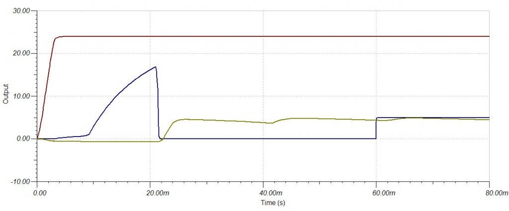

(#) _vl_ válasza Alkotó hozzászólására (») Júl 2, 2012 /
Beetettem a TINA-ba a 2.7.4-et, és a T6-nak van értelme (már amennyiben a szimulációnak van köze a valósághoz). Ha késleltetve kapcsolja ki az ember a DC-OFF-ot, akkor kis terhelés esetén (mondjuk 0-100mA) a T6 nélkül nagyon csúnyán elkezdi kitolni a bemenő tápfeszt a kimenetre a rendszer.
A mellékelt ábrákon a kimenet 5V, a terhelés 100mA, DC-OFF kikapcsolva 60ms-nál, a piros és sárga a két Zeneres táp a műveleti erősítőknek, a kék a kimenő feszültség. Az első verzió a T6 nélküli, az gyakorlatilag bármilyen áramkörre halálos lehet.

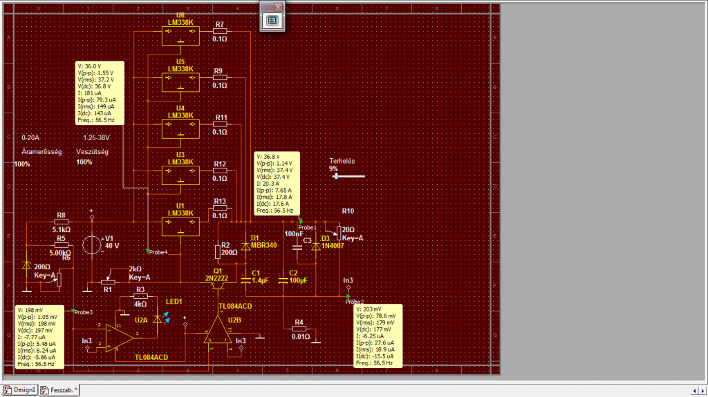

(#) Lac364 hozzászólása Júl 2, 2012 /
Valaki esetleg tud véleményt mondani erről a kapcsolásról?
Fesszab..ms11

(#) proli007 válasza Lac364 hozzászólására (») Júl 5, 2012 /
Lehet hogy ez a kapcsolás, a szimulátorban működik, de a valós életben nem működhet.
- A TL084 Abszolút tápfeszültsége +-18V vagy is 36V. A nyers tápfeszültség itt, 40V.
- A TL kimeneti feszültségének tartománya 0,5V..Uki-0,6V-ig kellene hogy terjedjen. Adatlapon ez maximum +-13,5V +-15V táp mellett. Vagy is csak 1,5V-ra közelítheti meg a TL kimenete a tápokat.
- A TL áramkorlátozó bemenetének 0V-ig meg kellene közelíteni a GND-t. A J-Fet bemenet erre képtelen. Közös módusú bemeneti jeltartománya -12V..+15V, +-15V táp mellett. Vagy is a bemenet 2V-ra közelítheti meg a GND-t nem 0V-ra.
- Ha meg is közelíthetné a bemenet a GND-t, akkor sem biztosított, hogy az áram korlátozást jelezni fogja a Led. Mert lehet a szimulátorban együtt fut és azonos módon viselkedik a két OPA, de a valóságban Offset feszültségük különböző lehet.
- Az R1 nem a kimenetre, hanem a GND-re csatlakozik. Így az R4 feszültség esése megváltoztatja a kimeneti feszültséget. Vagy is a feszültség szabályozás nem a kimenet negatív pontját figyeli, hanem az R4 Shunt ellenálláson eső feszültséggel módosult kimeneti feszültséget.
- Egyébként sem szimpatikus számomra a tranyó beillesztése a szabályozási hurokba, mert szerintem a nagy hurokerősítés és a futásidő miatt, az áramkorlát belépésekor gerjedésre lehet számítani.
üdv! proli007
