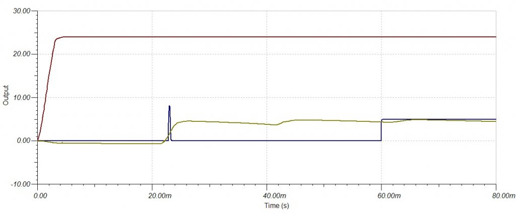

Beetettem a TINA-ba a 2.7.4-et, és a T6-nak van értelme (már amennyiben a szimulációnak van köze a valósághoz). Ha késleltetve kapcsolja ki az ember a DC-OFF-ot, akkor kis terhelés esetén (mondjuk 0-100mA) a T6 nélkül nagyon csúnyán elkezdi kitolni a bemenő tápfeszt a kimenetre a rendszer.
A mellékelt ábrákon a kimenet 5V, a terhelés 100mA, DC-OFF kikapcsolva 60ms-nál, a piros és sárga a két Zeneres táp a műveleti erősítőknek, a kék a kimenő feszültség. Az első verzió a T6 nélküli, az gyakorlatilag bármilyen áramkörre halálos lehet.

Bocsánat, hogy beleszólok: Akkor lép fel probléma a kimeneti feszültséggel, ha a táp rövidzárvédeleből éled fel. Ekkor az áram miatti korlátozás kikapcsol, a feszültség szerinti pedig alacsony kimeneti feszültséget érzékel. Emiatt az áteresztőket nyitja. Az emelkedő kimeneti feszültség fokozatosan jut csak el a feszültség szerint korlátozó erősítőre. A késleltetés oka egyrészt a kimeneten levő és a táplált áramkörben elhelyezett puffer kondenzátorok, másrészt az erősítő erősen integráló beállítása, c2 =1nF a visszacsatoló körben. Az eredmény egy feszültség túllövés lehet. Póbáljátok egy 555 -ről vezérelt MOS-FET -tel periódikusan rövidzár védelmi állapotba vinni a tápot. Megoldás lehet egy harmadik, gyors feszültség korlátozási ág (az LM324 a maga 0.5V/us slew rate -jével önmagában is lassú), vagy egy nagykapacitású kondenzátorral az áteresztő tranzisztorok bázisfeszültségének növekedési sebességének csökkentése. Inkább később éledjen fel, mint valamiben kárt tegyen. Ez a túllövés csak akkor jelent gondot, ha a mért áramkör nincs rá felkészítve. Egy végfok, egy tápegység elviseli, de egy közvetlenül táplált mikrokontroller már tönkremehet tőle. Hasonló túlfeszültségek előfordulnak majd a készülékek saját tápjaiban is, így a legjobb, ha eleve felkészítjük rá az áramköreinket.

Én csak arra lettem volna kíváncsi másnál is jelentkezett e ez a hiba,mert tettem a müv.erősítőknek is tápszűrő kondit .Egy 40-50V 5A szerkezet nem is erre készül általában.Tetszett a kapcsolás ezért gondoltam egy 12-25V körüli asztali játszós tápot készíteni belőle.A szerkezet ki-be huzigálásával végül is egy helyel-közzel tökéletes szerkezet ,de ha már másnál is jelentkezett ez a hiba ,szeretném megoldani valahogyan.Eddig két megoldás jutott eszembe,egy a számítógépekben alkalmazott reset áramkör,a másik az erősítőkben alkalmazott koppanásgátló.
Amit még nem értek a kimenet lekapcsoló tranzisztor működik ,mert nélküle multiméterrel is látszódott a kikapcsolási folyamat végén a feszültségugrás.Az általam tapasztalt felvillanás pedig közvetlenül a táp kapcsolásánál jelentkezik.Itt még szerintem minden puffernek teli kellene lenni még .Majd ha lesz időm kedvem játszok vele.
