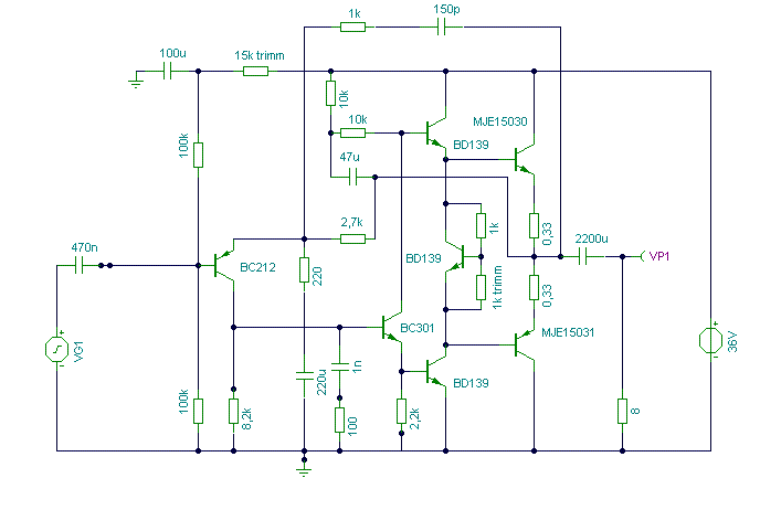

Az a baj, hogy 0,9A-nál nem tudom feljebb vinni a nyugalmit, pedig a trimmer már legkisebb állásban van.
Bejelölnéd nekem, hogy melyik alkatrészt módosítsam még, hogy jó legyen? A trimmer elől a 680ohmos ellenállást már kivettem.
A 220µF és a pozitív táp közötti 150 ohm ellenállást cseréld 68 ohm-osra, vagy ahhoz közeli értékűre.
Köszönöm! Sikerült 1,2A-ra belőni és elégnek tűnik.

Megépítettem a 69-es változatot. Egyenlőre még csak a deszkamodel van kész. Az élesztés során a következő jelenség lépett fel. Beállítottam a fél tápfeszt ez 16.5V, majd beállítottam 1.3A nyugalmi áramot. Rákötöttem egy 8Ohmos hangszórót a beállított értékek tendben voltak. Ez után jelet adtam a bemenetre és ennek hatására a fél tápfesz (16.5V) lement 8V körüli értékre, az 1.3A viszont felment 1.6A-re. Próbáltam beállítani a nyugalmi áramot 1.3A-re ez sikerült is, de a két végtranyó közötti féltápfeszt már nem tudtam visszaállítani. A kérdésem az lenne, hogy ez normális-e így, vagy ha nem akkor vajon mi lehet a probléma megoldása? Előre is köszönöm a segítséget.
Szia! A nyugalmi áram növekedés végtranzisztor hibára utal. Itt kimondottan T4-re gyanakszom. Hűtöd őket rendesen?
A másik lehetőség gerjedés lenne. Ezt a kimenet és a bemenet közelsége okozhatja. Rövidre zárt bemenettel meg kéne szűnnie.
Szia Reloop!
Kösz a gyors választ. Nem hinném, hogy gerjedés lenne, mert a zene kristály tisztán szól rajt. Lehet, hogy nagyobb hütőborda kéne, mert üzem közben nem tudom megfogni, de ha a T4 tönkre ment volna, akkor szólna rajt a zene rendesen?
Ha visszahűlt az erősítő változik a kimeneti feszültség? Mekkora olyankor a nyugalmi áram?
Ha a bemeneten nincs jelforrás (akár csak úgy is, hogy a jelforrás nincs bekapcsolva), akkor hidegen és melegen is tartja az ideális értékeket. Amint azonban csak megérintem, vagy jelet kapcsolok a bemenetre, hidegen is, és melegen is felmegy a nyugalmi áram 1.6A-re az 1.3-ról a félfesz pedig leesik a T4-en 8V-ra.
A bemeneti kondi volt a hiba. Ugyanis nem raktam bele csak átkötöttem, mert a CD lejátszómnak csöves kimenetet csináltam, és ott már amúgy is van egy csatoló kondi. A deszkamodelt viszont egy sima CD-vel teszteltem. A hiba megoldása, annyira triviális volt, hogy nélküled soha az életben nem jöttem volna rá. Köszönet.
