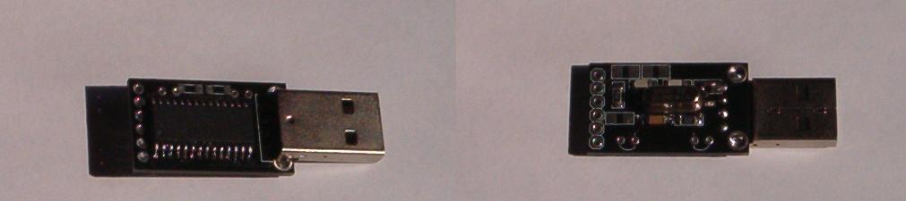

(#) Hp41C hozzászólása Júl 7, 2012 /
Egy kis apróság, egy HID eszköz, ami a nevét tudja változtatni. Csodákra képes egyes fordítókkal...

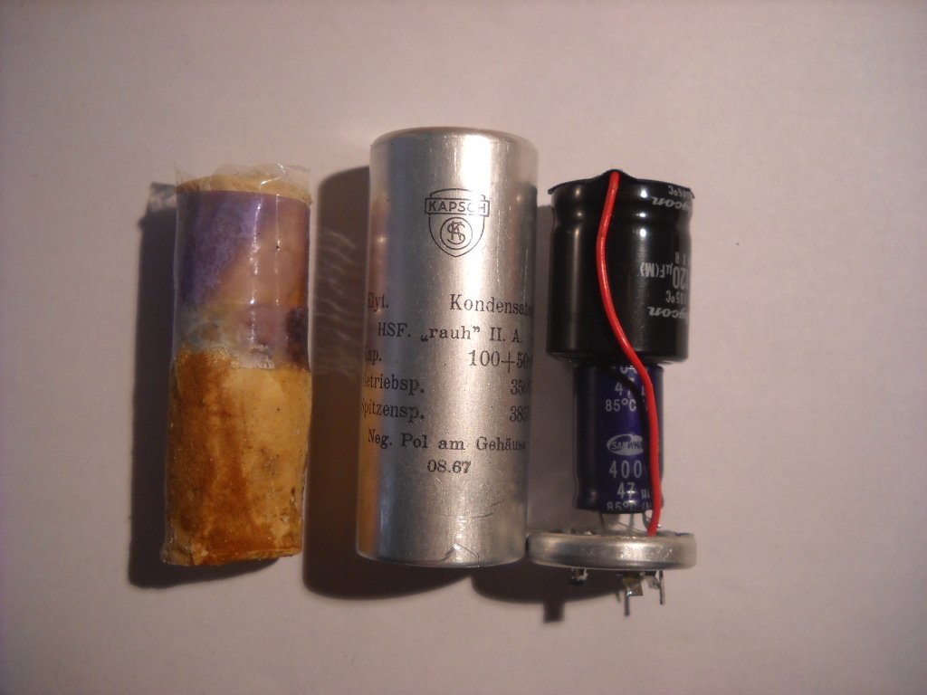

(#) totya694 válasza (Felhasználó 13571) hozzászólására (») Júl 7, 2012 /
Igaz nem teljesen építés de akár építés során is jól jöhet az ötlet ha valaki egy nagyon mutatós házzal rendelkező de hibás kondit szeretne beépíteni.Nem is saját ötlet csak gondoltam megosztom hátha valakinek még is csak új az ötlet.
Bal oldalt a hibás 100+50µF helyett 30+8µF-os régi belsőség látható.

(#) bencikusz válasza totya694 hozzászólására (») Júl 7, 2012 /
Egyszer még ifjú srác koromban hallottam olyat, hogy nem túl szerencsés sodort rézdróttal kondit bekötni, mert a drót induktivitása miatt rezgő kör jöhet létre. Ha nem így van, akkor cáfoljatok meg.
Minden jót.
B
(#) zenetom válasza Hp41C hozzászólására (») Júl 7, 2012 /
Jó mini lett.
A név változtatás (minden csatlakozáskor?) betervezett része a kütyünek?
A panel másik végén a 6 forrpont az ICSP-nek van?
(#) Hp41C válasza zenetom hozzászólására (») Júl 7, 2012 /
A belső adat EEPromban tárolódik a következő módosításig. Igen, az az ICSP csatlakozó.
Értem, köszi a választ!
(#) totya694 válasza bencikusz hozzászólására (») Júl 7, 2012 /
A piros vezeték is 1db belső érrel rendelkezik.

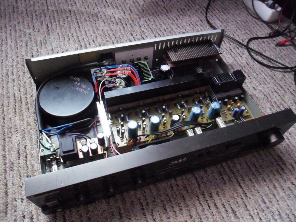

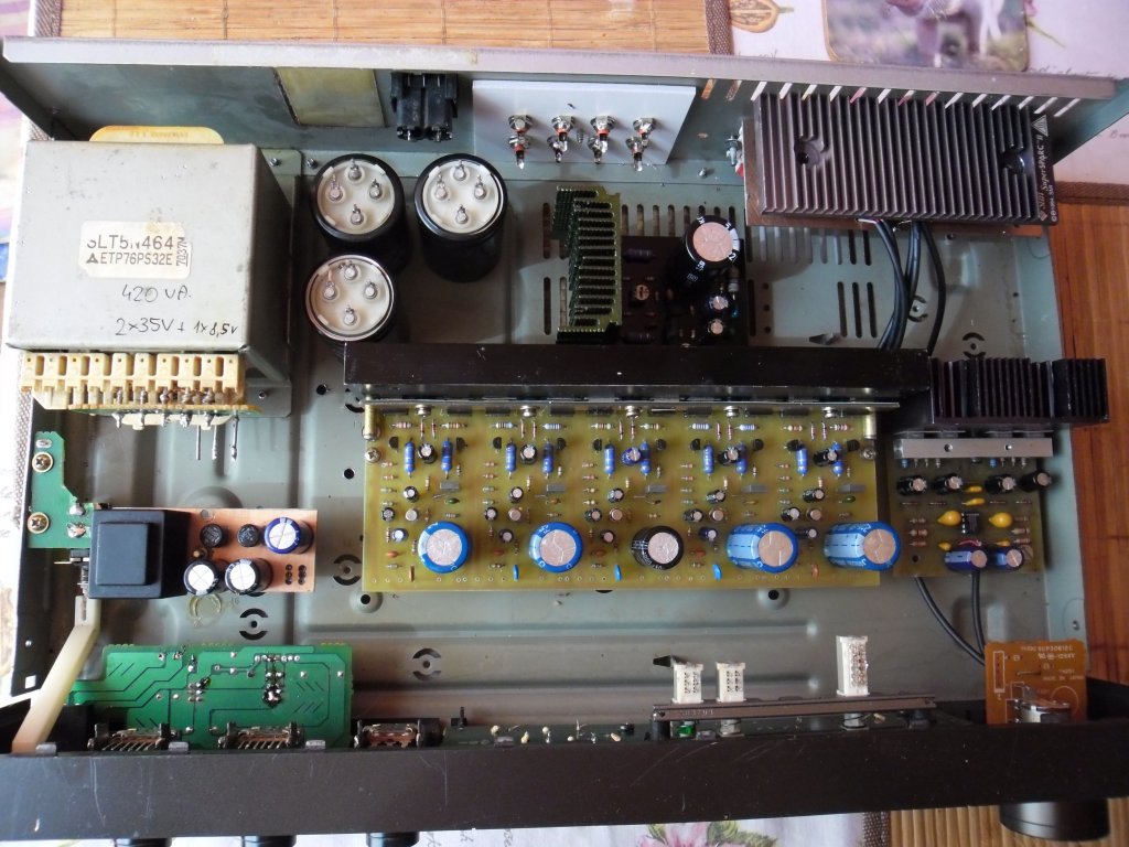

(#) macimedve hozzászólása Júl 8, 2012 /
Hát ifjak, ahogy elnézem a mostanában épített elektronikákat, úgy fest szép lassan kimegyek a divatból. Az én egyszerű PC köré épített 5.1-es erősítőm az analóg korszak végéből sem a legtutibb szerzemény. Kommersz elemekből erősítőket építeni ilyen teljesítménnyel már nem nagyon szoktak, mindenki az IC-k felé fordul. Pedig a minőségi különbség lehet hogy megéri a munkát. Jelen esetben egy kiszuperált TECHNICS erősítő adta a külső alapot, valamint a klasszikus 25 éves irodalom, A rádiókészülékek és hangerősítők építése címmel. Jól sejtem sokunknak volt a bibliája még néhány éve is. 5X20, és 1X50 Wattnyi muzsikát, valamint mondjuk a crysis 2 jobb részeihez biztosítja a kellő dinamikát, elég tisztességes módon, egy ASUS xonar dx kártya hathatós közreműködésével. Még belefért egy fejhallgató erősítő is, bár a xonar tudná, de jobbnak láttam rásegíteni kicsit. Volt egy creative x-fi, meg néhány TDA7386, meg igen jelentős áthallás, továbbá unalmas egyszinű és teljes dinamikaszegény tompa hangkép. Aztán jöttek a fentebb említett végfokok, és végre megjött a tér. Aztán az ASUS és végre kinyílt minden ami hiányzott. Döbbenetes a változás, végre jól szól minden. Szóval melósabb, mert van ám nyugalmi áram, meg béta válogatás, meg játék a törékeny csillámlemezekkel, meg egyebek, de biz'isten megéri. Néhány kép a holmiról itt alant.
(#) dudassandor1 válasza macimedve hozzászólására (») Júl 8, 2012 /
Szerintem totál rendben van, nekem tetszik, biztosan jó a hang és a dinamika is! Játékhoz is elengedhetetlen, egyetértek!
(#) Frankye válasza macimedve hozzászólására (») Júl 8, 2012 /
Ejha! Ez nagyon ott van!
(#) totya694 válasza macimedve hozzászólására (») Júl 8, 2012 /
Szép lett
(#) bencikusz válasza macimedve hozzászólására (») Júl 8, 2012 /
Nagyon szép munka, gratulálok!
Esetleg az általad használt kapcsolási rajz publikus?
Minden jót!
B
(#) vicsys válasza macimedve hozzászólására (») Júl 8, 2012 /
Nekem is tettszik, szép munka!
