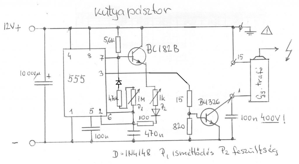

Üdv. A kérdésem az lenne, hogy a korábban Oldman által feltett kapcsolás az alábbi módosításokkal működik-e? Ugye először is a 470k-s ellenállásnál levő dióda megfordítása. Másodszor a mai 555-ös IC meghajtja kellőképpen a nagy tranzisztort. Jól van bekötve a rajzon? És működik-e BU508-as tranzisztorral? Köszönöm előre is.
Áhá... Köszönöm

Szia! Nekem valamiért nem működött, viszont egy hasonló és egyszerűbb kapcsolás működik, én is Bu508-at raktam bele! Viszont a bánatom az, hogy kicsit gyengus! Feszmérővel üresen alig 4kV, 40m egyszál madzaggal már csak az 1kV-os glimm passog!
Szerintetek valahogy esetleg lehet "erősíteni" rajt?
Ebből a kapcsolásból kb. ez a kivehető maximum, de arra a 40m-re amít említettél még elég is kellene legyen, de ehhez nagyon fontos a jó szigetelés! Elméletileg kicsit erősebb lesz a pásztor, ha olyan trafóval használod ami már elektronikus gyújtáshoz való, illetve ha a fellelhető legkisebb szekunder ellenállású trafót választod.

A szikra "nagysága" leginkább két dologtól függ, az egyik a kondenzátorban tárolt energia, a másik meg hogy a trafó milyen hatásfokkal juttatja ezt a kimenetre, ebből látszik hogy jobb trafóhoz kisebb kondenzátor is elég. Szóval ne 50µF hanem kevesebb. De ha még úgyis túl nagynak találod egyszerűen a trafót egy kis szikraközön keresztül (sorban) kösd a karámra.

50mikro 350V-ra toltve 3Joule energiat jelent, ami egy kozepes teljesitmenyu pasztor teljesitmenye Az egy masodperc az nem azt jelenti hogy annyi ideig folyik aram a huzalban, hanem ennyi idonkent ismetlodnek az impulzusok, amik nagyon rovid ideig tartanak. 10.000voltnal a 2A 20KW-ot jelentene, ami azert nagy tulzas. Nem a trafo merete a veszelyes, hanem hogy mekkora energiat sutunk ki rajta.
AZ a baj hogy a kondenzátorban tárolt energia alapján történő összehasonlítás kis túlzással olyan mintha a színe alapján hasonlítanánk össze a villanypásztorokat.
Pl azt a 3J-t egy gyújtótrafó tized akkora hatásfokkal juttatja a kimenetre mint egy mikrotrafó... Vagy még rosszabb, nem mértem de elég csak kipróbálni és látni a szikrát.

Gondoltam megosztom veletek mire jutottam! Két villanypásztort építettem meg: 1, Vicsys féle Kutyapásztor (Már kész volt, mikor eszembe jutott hogy volt nekem annó egy régi stobi, ami kis átalakítással használható lenne) 2, És a mellékelt rajz alapján újrafirkáltam és megépítettem a saját ötletemet is (és cirka KT505 van benne... mert ez volt előtte a srobiba... megjegyezném a strobit még 1995 körül építettem !!!). Ezidáig egy kölcsön pásztorral dolgoztam, belekukkantottam amiben egy 25µF-os kondi figyelt. Szóval van 3 összehasonlítási alap (műanyag dróthálómellett kifeszített vezeték teljes hossza kb 300 m): Gyári (Sógrom kecskét őrzött vele): Megfogom a drótot, ráz rendesen (kb 4-5 mm-től cikrít üresen... gondolom van benne túlvédelem...) Strobi alapú (saját fejlesztés): Ugyanaz vagy talán kicsit jobban ráz mint a gyári (megjegyezném több mint egy centiről is cikrát húz üresen) Kutyapásztor: Ez sokkal solídabban ráz, és a cikra is kb 2-3 mm-t tud max üresjárásban (Itt szertném megragadni az alkalmat hogy Vicsys felé semmiféle rossz szándékom nincs, megköszönöm neki eddigi segítségét, leírásomban csak tényeket közlök) Tán még annyit kihangsúlyozok, hogy saját megépítésemben a 10µF "teljesítménykondi" polaritásfüggő, mert "ez volt itthon" és nincs gond vele, műkszik... (ha valakinek hozzászólnivalója van, ne tartsa vissza). István Idézet: „a 10ľF "teljesítménykondi" polaritásfüggő, mert "ez volt itthon" és nincs gond vele, műkszik...” Hosszútávon nem jó megoldás.
